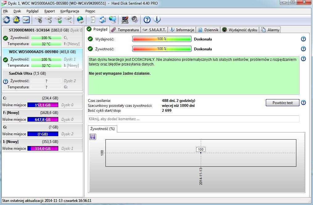

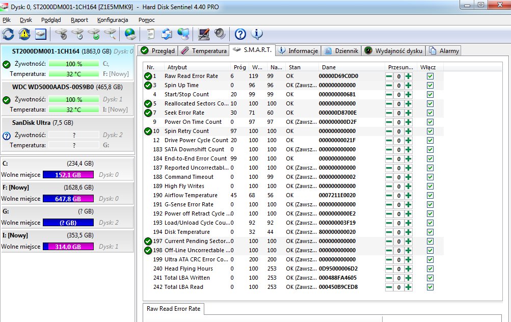

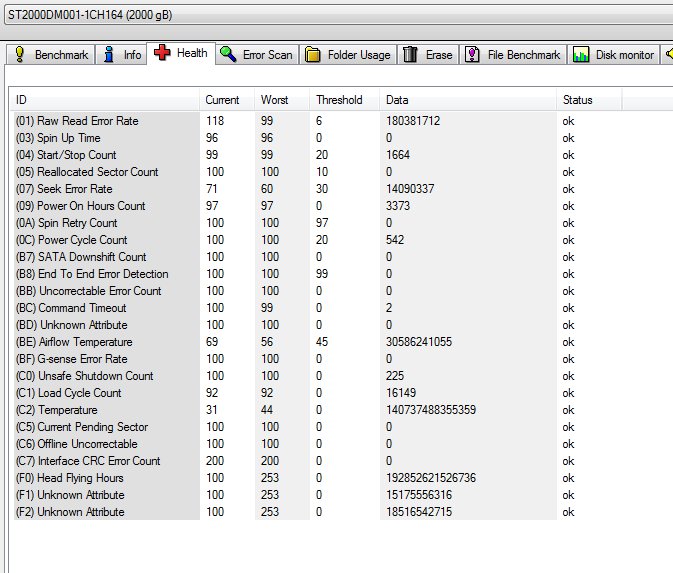

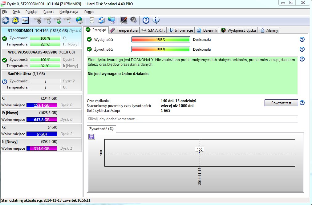

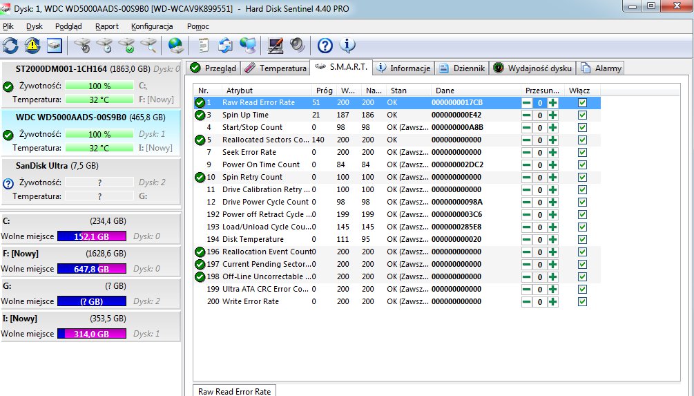

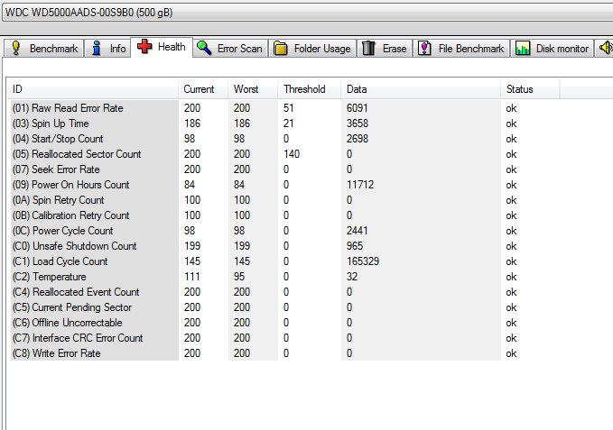

    Proszę o sprawdzenie czy z moimi dyskami jest wszystko w porządku:
    WDS WD5000 - Czy dysk jest w dobrym stanie? Analiza Health z HD Tune

    Dysk Seagate:
    - atrybut BC (problem z zasilaniem)
    Dysk WD:
    - atrybut 01 - musi wynosić 0
    przeprowadź skan powierzchni dysku z poziomu bootowalnego MHDD i zamieść wyniki.
    Skorzystaj z HardDiskSentinel i zamieść screeny zakładek "Przegląd" oraz "SMART" [dysk Seagate oraz WD]
    http://www.harddisksentinel.com/license/hdsentinel_pro_topwaresale_440.zip

    Niestety nie mogę przeprowadzić testu przez MHDD, nie widzi on dysku.
    SS: WDS WD5000 - Czy dysk jest w dobrym stanie? Analiza Health z HD Tune WDS WD5000 - Czy dysk jest w dobrym stanie? Analiza Health z HD Tune WDS WD5000 - Czy dysk jest w dobrym stanie? Analiza Health z HD Tune WDS WD5000 - Czy dysk jest w dobrym stanie? Analiza Health z HD Tune
