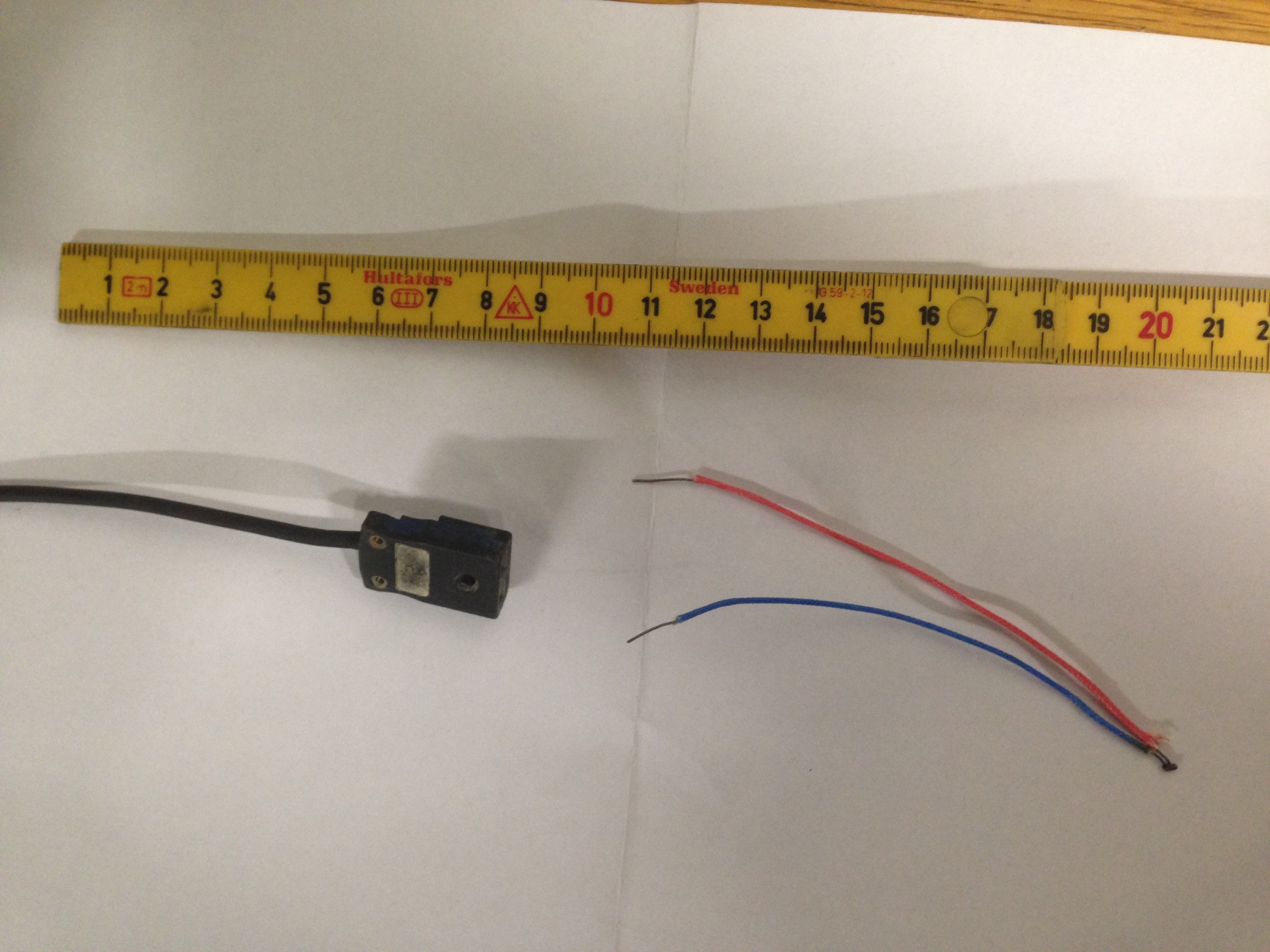

    Witam Kolegów,
    Potrzebuję złącze typu głośnikowego, czyli naciskam przycisk, wkładam przewód puszczam przycisk i przewód jest solidnie zamocowany, tylko że chcę zamontować to złącze na kablu.
    Prąd oraz napięcia będą znikome, średnice łączonych przewodów też bardzo małe, max 1mm.
    Niestety nie wiem jak fachowo nazywają się tego typu złącza, nawet nie wiem gdzie szukać.
    Przeglądałem oferty wielu sklepów internetowych, ale różnorodność w branży złącz i wtyków jest tak ogromna że nie sposób obejrzeć wszystkiego.
    Także proszę o jakiekolwiek wskazówki, nazwa, model, link, firma która ma coś takiego w ofercie w sumie cokolwiek co mogło by mnie naprowadzić.
    Z góry dziękuję i pozdrawiam
    Damian

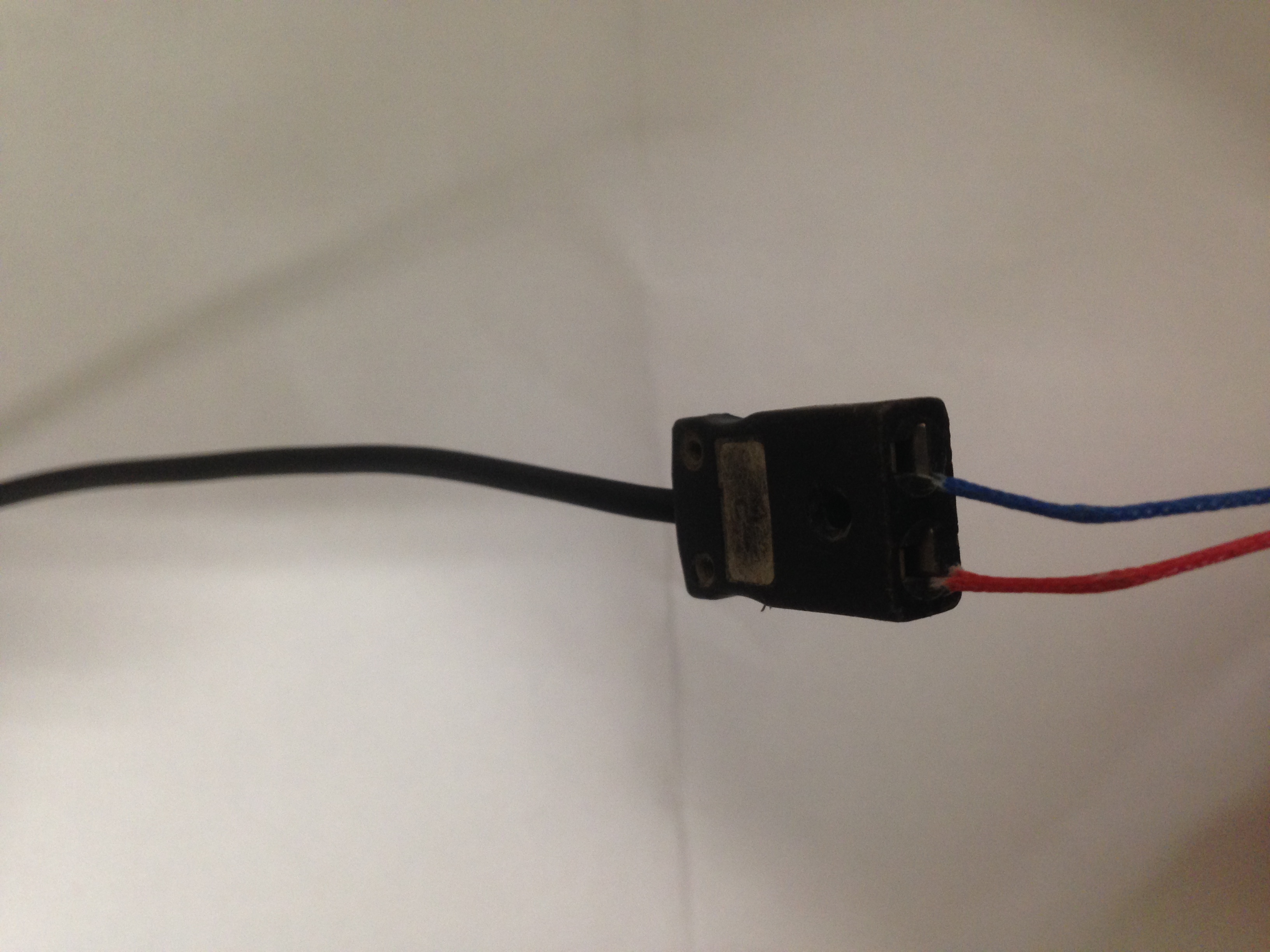

    Obecnie stosujemy złączki przedstawione na zdjęciach. Niestety są one niewygodne w użyciu, szczególnie gdy trzeba wtykać te cienkie kabelki w roboczych rękawicach.
    W złączce tej są po prostu dwie sprężyste blaszki między które wciska się końcówki czujnika.
    Potrzebuje jakąś alternatywnego do tego, bardziej wygodną w obsłudze.
