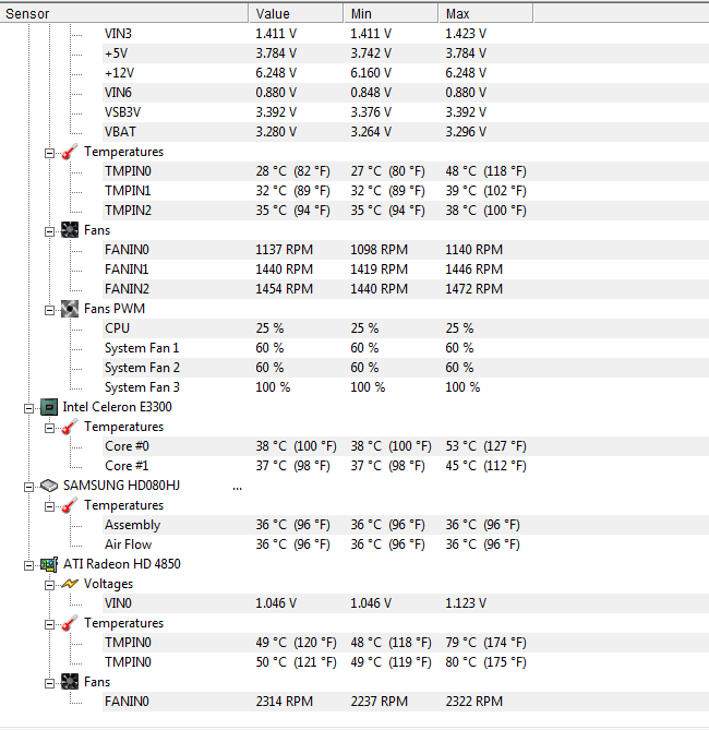

    Mam problem z kartą graficzną.
    Mianowicie jakiś czas temu nabyłem HD4850 przez którą pojawiały się artefakty na monitorze ( kropki, bugi, gubiło tektury, problemy z rozdzielczością, rozciągnięcia tekstur i wywalanie sterowników) a następnego dnia oddałem do gwarancji i wymieniłem na nową niczym się nie różniąca w specyfikacjach tą sama kartę , prawie wszystkie problemy zniknęły poza tymi przeciągnięciami tekstur i wywalaniem sterowników.
    Próbowałem zapobiec temu takimi sposobami:
    -Zmiana taktowań procesora GPU i RAMu graficznego o parę MHz za pomocą MSI Afterburner z 625Mhz na 600Mhz i taktowanie RAM z 995Mhz na 960Mhz( poprawa jest widoczna ale problem nadal się pojawia tylko w mniejszym stopniu)
    -Zmiana sterowników, instalowanie, odinstalowanie DirectX
    -Formatowanie dysku
    -Czyszczenie rejestru CCleanerem
    -Czyszczenie slotu PCIe x 16 z możliwego pyłu, zanieczyszczeń.
    Temperatury :

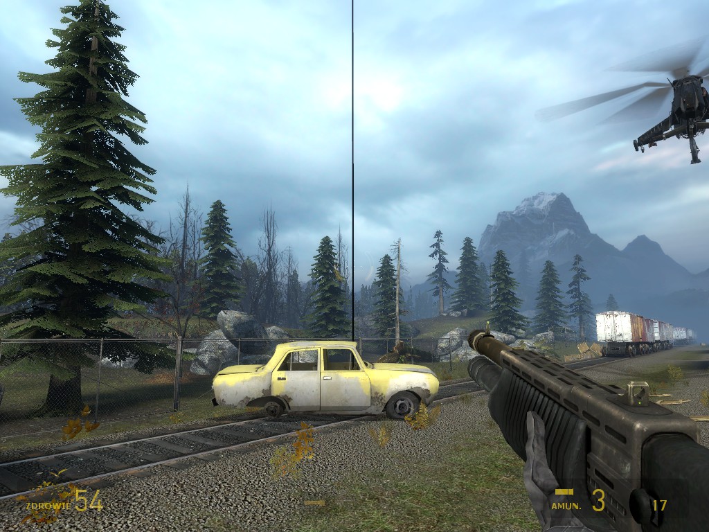

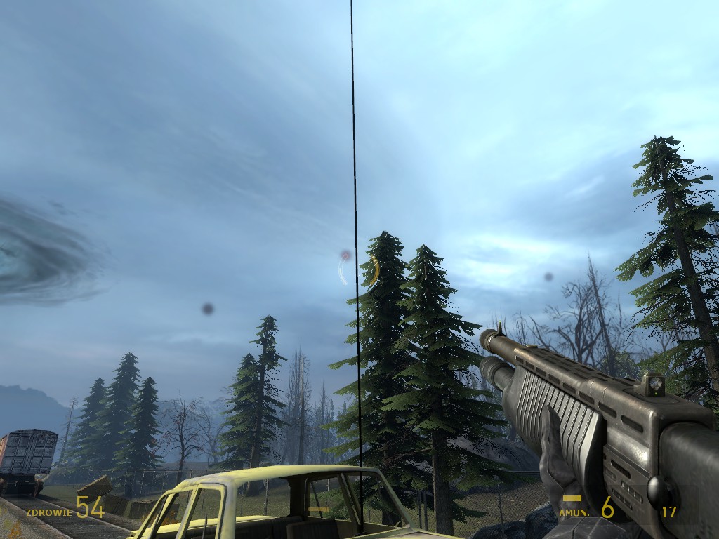

    ATi Radeon HD4860 - "Przeciągnięcia" tekstur, crash sterowników
    Ten oto błąd w grze Half Life 2 Episode Two (było ich znacznie więcej ale nie udało mi się wszystkich uchwycić )
    w grach na innym silniku nie ma tego problemu np. w War Thunder.

    Miernik w dłoń i do pomiaru napięć zasilacza się zabierz. Co prawda czujnik na 100% przekłamuje, a i zasilacz markowy, to mimo wszystko... Sterowniki mogą powodować niestabilność z różnych przyczyn. Spróbuj użyć samego sterownika, bez catalyst.
