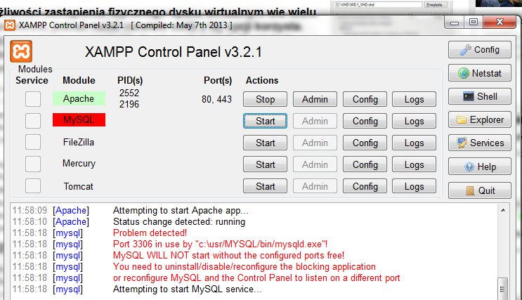

    Mam problem z xamppem, proszę Was o pomoc. Nie działa mi mysql, podświetlona jest na czerwono, zgłasza błąd, że port jest zajęty przez plik c:\usr/MYSQL/bin/mysqld.exe.
    To jest katalog usuniętego krasnala, nie można go usunąć. Co mam zrobić?

    Niestety, zainstalowanie krasnala obok xamppa kończy się niepowodzeniem, w tle działa proces, plik c:\usr/MYSQL/bin/mysqld.exe, w menadżerze zadań nie widzę tego procesu, inna wersja xamppa też nic nie daje, po wpisaniu localhost server działa, jednak plik nauka.php zawiera cały kod php zamiast słowa nauka. Można to jakoś naprawić? Gdzie tego szukać?

    Jak, co, napisałem, że mysqld.exe nie ma w menadżerze zadań, jak wyłącze xamppa localhosta już nie ma. Ma ktoś jakieś pomysły?
    Przy odpaleniu xamppa już zgłasza błąd, mysqld działa, port 3306 jest zajęty, nie wiem jak to wyłączyć

    Pomoże ktoś? Folderu- pozostałości po odinstalowanym krasnalu nie mogę usunąć- usługa mysqld cały czas działa, port 3306 jest zajęty, interpreter php też nie działa.
