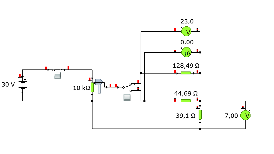

    Poszukałem informacji o posobniku i doszedłem do pewnych wniosków.
    Jeżeli nasz ustrój ma opór R≈39Ω Oraz Umax=7V zatem z prawa ohma Imax≈0,179A
    I teraz chciałbym zwiększyć zakres z 7V do 15V gdyż akurat mam taki kaprys.
    Zatem od 15V odejmuję 7V i wychodzi mi 8V
    8V dzielę przez Imax 0,179A :arrow: Wynik: 44,69Ω
    Teraz wypadało by wiedzieć jakiej mocy zastosować rezystor, aby się nie uwalił.
    Zatem 8V x 0,179A wychodzi 1,432W zaokrąglamy wychodzi 2W
    Zatem by z 7V zwiększyć zakres do 15 potrzeba wstawić szeregowo rezystor:
    44,69Ω o mocy 2W
    I analogicznie zwiększenie zakresu do 30V, 75V, 150V itd. (To mi wyjaśniło skąd na miernikach wzięły się właśnie te cyfry (30),(75),(150) itd. )
    Zatem dobrze rozumiem zagadnienie? czy też gdzieś jeszcze jest pewien błąd którego nie zauważyłem, a jest wręcz istotny?
    Postanowiłem sprawdzić czy faktycznie tak jest.
    Stworzyłem schemat w programie Yenka który potwierdza moje domysły, lecz to tylko symulacja...
    LM-3 miernik analogowy – jak działa przełącznik zakresów i skala (30, 75, 150)?
    Ten potencjometr jest tam zbędny, lecz dałem go, ponieważ sprawdzałem przy okazji jak to wszystko działa.

    Miernik ma 1kΩ/V (jeśli w na stronie na której to znalazłem nie ma błędu) na mierniku na pewno jest to napisane na podzielni albo pod spodem na tabliczce..
    Każdy zakres woltomierza jest z posobnikiem, dla ciebie nie ma znaczenia jaką rezystancję ma cewka (prawdopodobnie kilkadziesiąt - kilkaset Ω)
    Zakładając że ma 1kΩ/V nic nie trzeba liczyć 75V - 75kΩ

    Cewka jest wykonana z miedzi ma TWR +4%/10°C gdyby takim przyrządem bezpośrednio mierzyć napiecie wskazanie było by zależne od temperatury, dodając stabilny opornik szeregowo, zmniejszamy współczynnik temperaturowy całości, to najprostsze rozwiązanie, w tym przypadku rezystancja szeregowego rezystora musi być wielokrotnie większa od rezystancji cewki. Są też bardziej skomplikowane metody kompensacji temperaturowej nie wiemy co jest w środku.
    Na skali woltomierza pokazana jest podziałka która (biorąc pod uwagę tą górną) ma liczbę 75 (równo 75 działek), a prąd przepływający wynosi 1mA, no to Umax ustroju wynosi 0,075V czyli 75mV (U=75Ω*0,001A) ta liczba z górną podziałką by się zgadzała, czyli można by wnioskować, że sama cewka bez żadnych posobników ma opór 75Ω Umax 75mV oraz Imax 1mA, no chyba, że tego się nie da tak zwyczajnie wyliczyć
    A jeśli cewka ma 15,653Ω to nie może być pełnej skali na 75 działek?
    Ilość działek nie ma nic wspólnego z elektryką, elektrycznie przyrząd ma mieć takie posobniki żeby przy napieciu zakresowym wychylił sie do końca (1mA), równie dobrze mógł byś dać posobnik taki aby zakres był np 9,5V. a skalę podzielić na 100 działek i niech sie uzytkownik męczy z przeliczaniem.
    (mówię o parametrach samej cewki ustroju) lecz Wmax takiej cewki byłaby bardzo znikoma bo aż 0,000075W Arrow 75µW bardzo mało :/
    Mówimy o duzym mierniku, nieco (dwukrotnie) mniejsze ustroje mają typowo 100uA i 200mV czyli 20uW.
    Lecz jeżeli faktycznie opór samej cewki ma 75Ω to biorąc zakres 30V faktycznie posobnik by musiał mieć 30kΩ (wtedy do rzeczywistego pomiaru brakowałoby w tym wypadku 0,2mV) , tak samo jak Pan mówił 75V - 75kΩ (tu zaś wtedy do rzeczywistego pomiaru brakowało by tylko 0,1mV).
    Coś za bardzo kombinujesz, wszystkie posobniki są szeregowo, pierwszego nie znamy bo nie wiemy jaka jest cewka, ale drugi i kolejne łatwo wyliczyć, z różnicy napięć zakresowych podzielonej przez prąd.
