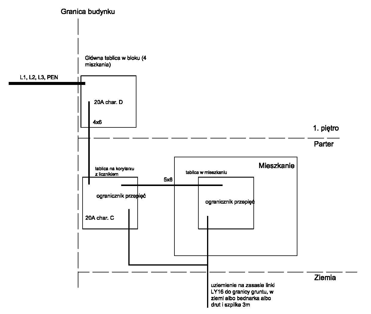

    Robię generalny remont mieszkania. Do bloku w którym są 4 mieszkania dochodzi linia napowietrzna (zgodnie z rysunkiem). W bloku nie ma instalacji odgromowej.
    Chcę zabezpieczyć urządzenia w mieszkaniu (będzie ich trochę) przed przepięciami. Od rozdzielni w mieszkaniu pójdzie uziemienie poprzedz LY10 do granicy budynku, później drut do szpili 3m.
    Moje pytanie jest takie jaki ogranicznik przepieć wybrać, aby był dobry.
    Zastanawiam się nad firmami DEHN i PHOENIX CONTACT ( chyba przodują w ogranicznikach).
    Zastanawiałem się nad DEHNguard TNS 275 ( tylko, że on jest tylko na prąd 8/20) - wiec raczej odpada.
    Drugim urządzeniem jest DEHNshield TNS 255 (zabezpiecza przed prądem 10/350 - do 12kA oraz 8/20 - 12,5kA.
    Co o tym sądzicie?

    Linia zasilająca jest na pewno linią napowietrzną.

    Witam, poniżej rozwiązanie mojego tematu:
    W rozdzielnicy w mieszkaniu zamontowałem ogranicznik przepięć Dehn TNS 255, a w gniazdkach elektrycznych wrażliwych i drogich urządzeń (amplituner, TV, serwerownia IT) Dehn flex.
