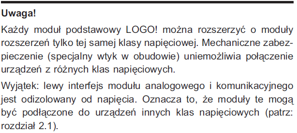

    Zwróć uwagę aby do tego PLC moduł rozszerzeń nie był na 230V .
