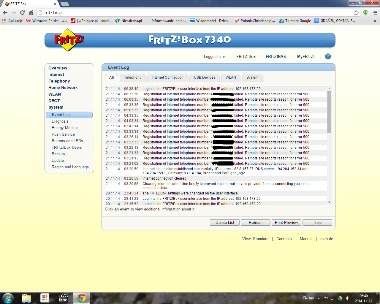

    Dzień dobry,
    Używam Fritzboxa 7340, dostawca usług to Orange: internet VDSL i VOIP neofon.
    Problem wygląda następująco: Fritz nie loguje usługi VOIP, natomiast aplikacja 3CX, której używam na komputerze oraz SAGEMCOM (router od Orange) logują się bezproblemowo. Po przejrzeniu wielu forów doszedłem do tego, żeby po ustawieniu wszystkich danych na Fritzboxie, odłączyć go i podlączyć router Orange żeby się zalogował, następnie znów Fritza - i żeczywiście Fritz po takim zabiegu loguje się, ale po automatycznym resecie połączenia w nocy już nie może z powrotem się zalogować.
    Fritz nie mogąc sie zalogować do usługi VOIP wyrzuca następujące blędy: error 500 i/lub DNS error.
    Czyli rozumiem, że urządzenie ma problem z "wychwyceniem: adresu DNS ? da się je przypisać na stałe?
    Internet działa normalnie i łączy bezproblemowo.

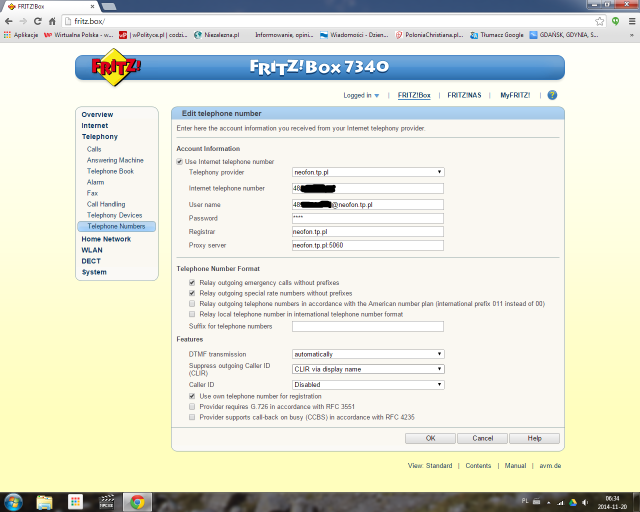

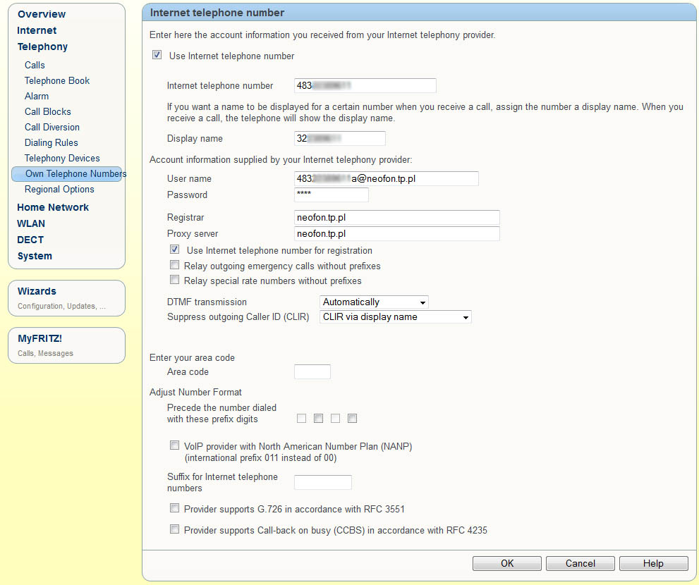

    Jeszcze raz - ostatni - prosimy o następujące informacje:
    1. wersja firmware
    2. Screen ze strony z konfiguracją numeru neostrady z zamazanym wyłącznie Twoim numerem telefonu (1:1)
    3. Czy nazwa użytkownika jest w postaci 48<kierunkowy>xxxxxxxx@neofon.tp.pl
    4. Logi systemowe --> SCREEN 1:1
    Wtedy się zobaczy.

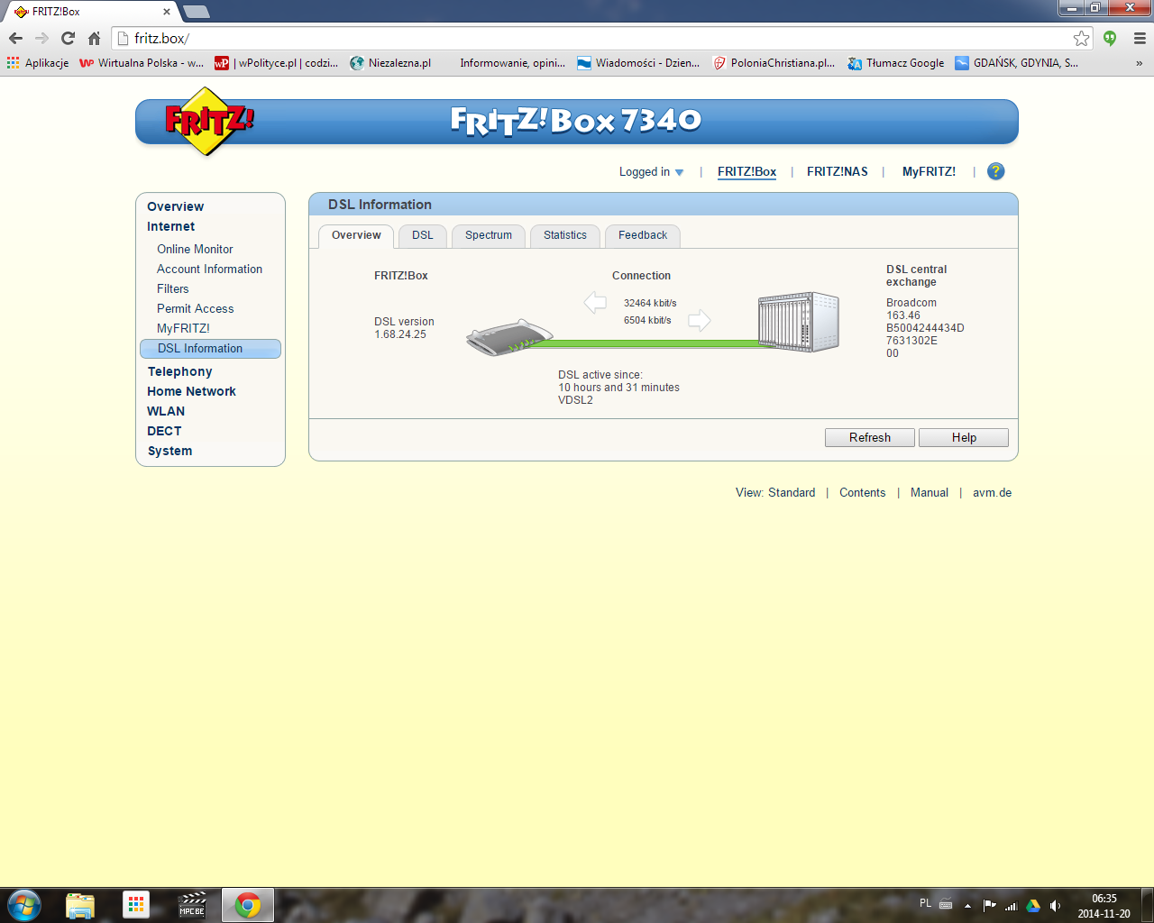

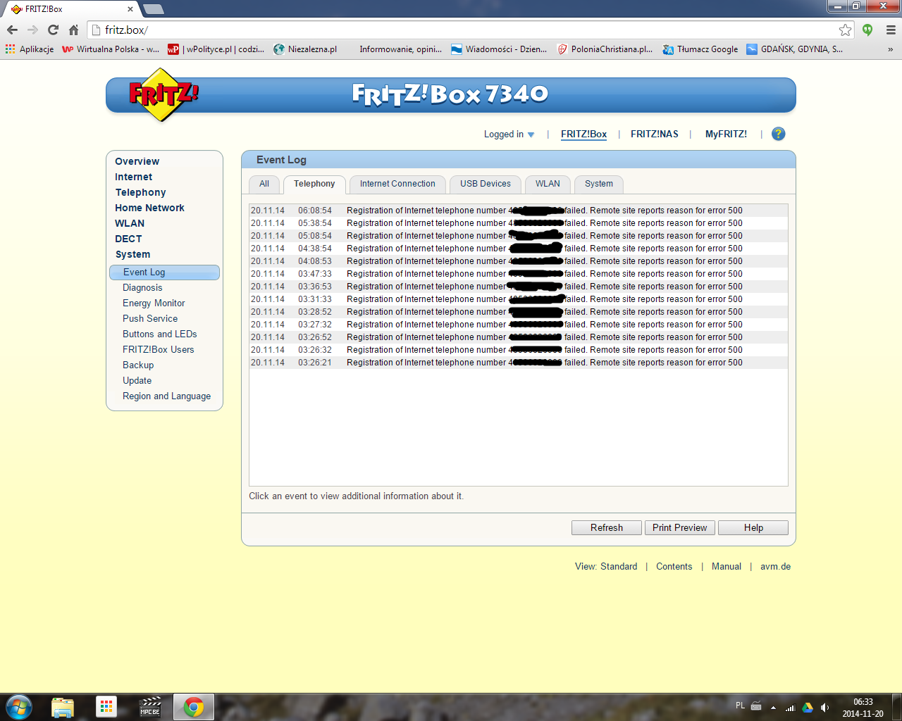

    wersja fritzos 99 06 06
    • Fritzbox 7340 - VOIP Neofon Orange - błąd 500 i DNS error, brak logowania screen1.png (231.92 KB) Musisz być zalogowany, aby pobrać ten załącznik.
    • Fritzbox 7340 - VOIP Neofon Orange - błąd 500 i DNS error, brak logowania screen3.png (195.45 KB) Musisz być zalogowany, aby pobrać ten załącznik.
    • Fritzbox 7340 - VOIP Neofon Orange - błąd 500 i DNS error, brak logowania screen2.png (219.45 KB) Musisz być zalogowany, aby pobrać ten załącznik.
  • #14 14148637
    przeqpiciel
    Specjalista Sieci, Internet
    Posty: 2499
    Pomógł: 285
    Ocena: 238
    jedyne co od siebie moge dodać to fakt, że Twój fritzbox po zalogowaniu się do mojej centrali nie zostawił po sobie śladu jak to ma miejsce w przypadku innych końcówek. Może firmware ma w sobie jakąś wadę ? Tj. Adresu IP, Agent-Name

    domel_90
    Posty: 17

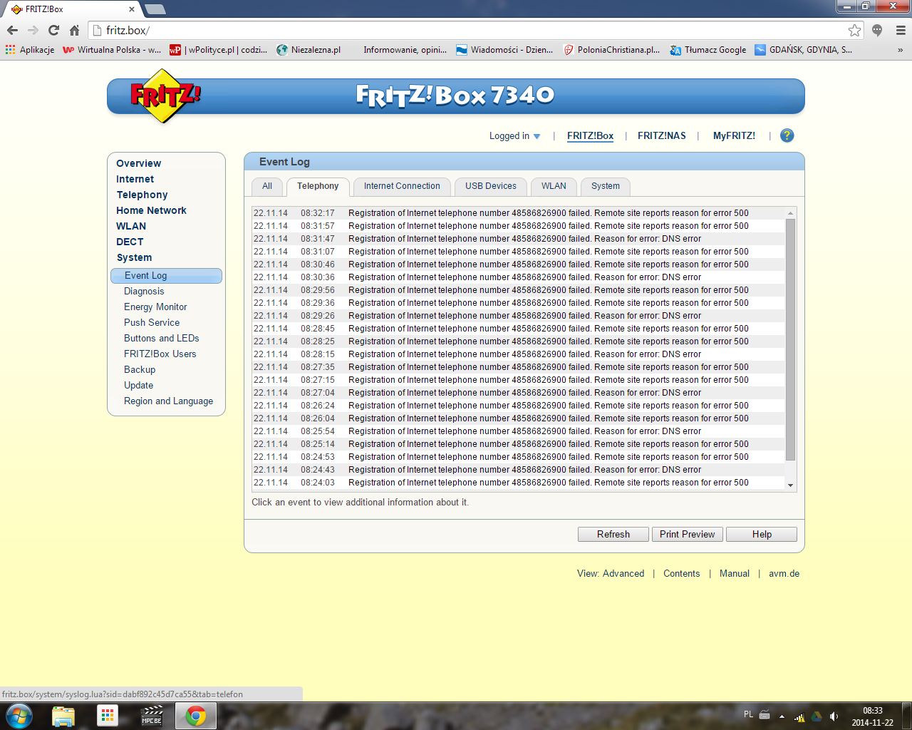

    A tutaj jeszcze screen z dzisiejszego poranka - jak wygladaja logi po resecie połączenia miedzy godz. 3 a 4...

    A pokaż ustawienia krajowe oraz kierunkowe "Location information"
    http://en.avm.de/nc/service/fritzfon/fritzfon.../28_Cannot-make-outgoing-calls-over-Internet/
    Ponadto: pole konfiguracyjne Proxy ma być puste, to nie idzie przez żadne proxy, dodaj też haczyk w opcji "Provider requires G.726..."

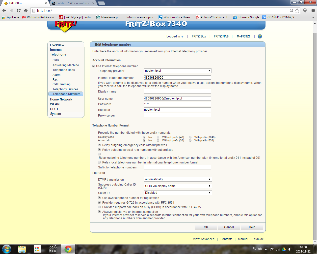

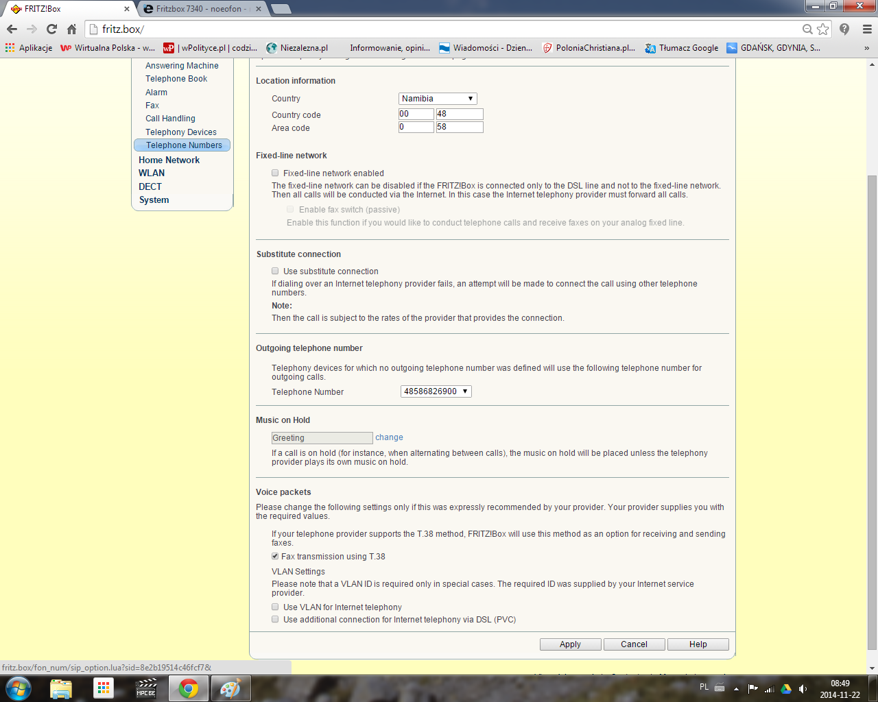

    Dzięku za wskazówki - wykorzystam je jutro :) w ustawienia krajowych i kierunkowych miałem wisane 0048 oraz 58. natomiast teraz spróbowałem na własną rękę: wpisać na stałe DNS a ustawienia krajowe usunąłem - zobaczyym czy się w nocy połaczy po resecie...
  • #23 14153509
    domel_90
    Posty: 17
    A jescze pyatnie... czy zaznaczać tez "always register via internet connection(...)" ?
    ponizej screeny z ustawieniami i logi systemu.
    teraz dostaje oprocz error 500 takze DNS error
    Fritzbox 7340 - VOIP Neofon Orange - błąd 500 i DNS error, brak logowania Fritzbox 7340 - VOIP Neofon Orange - błąd 500 i DNS error, brak logowania Fritzbox 7340 - VOIP Neofon Orange - błąd 500 i DNS error, brak logowania

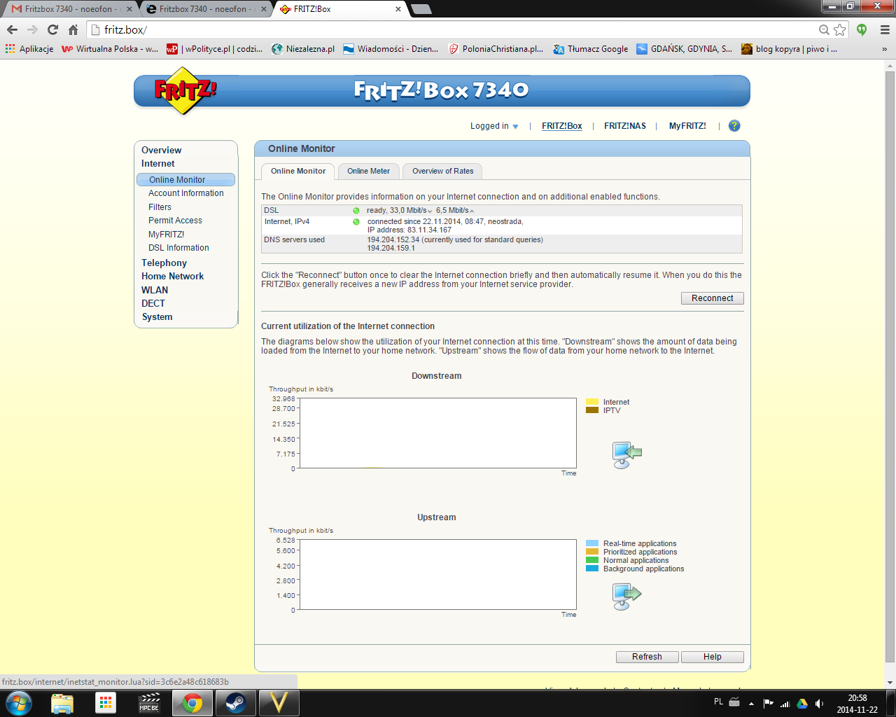

  • #24 14155752
    freetz_master
    Posty: 1443
    Pomógł: 117
    Ocena: 156

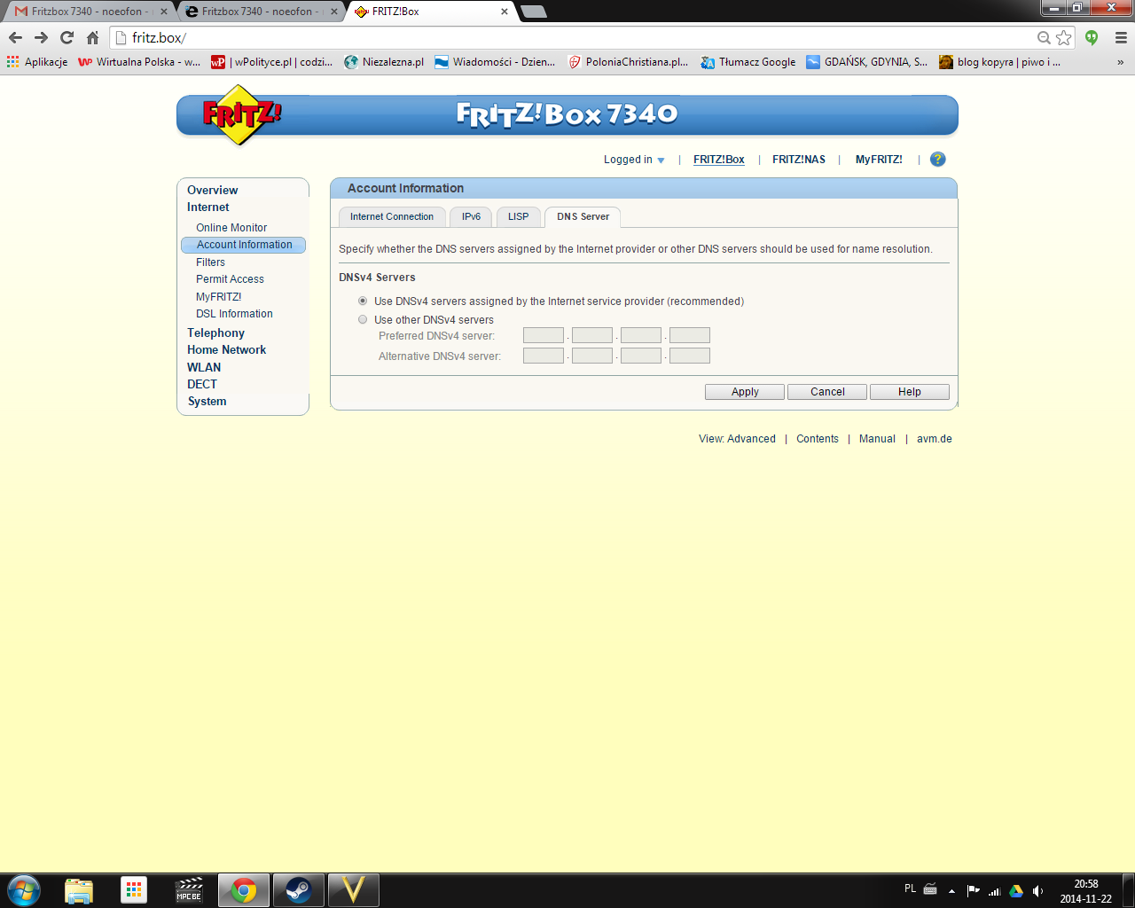

    Pokaż konfigurację DNS.
    Location information jest źle, ale najpierw DNS.
  • #25 14155792
    domel_90
    Posty: 17
    Dodam, że internet działa mi bez problemu...
  • #26 14155853
    freetz_master
    Posty: 1443
    Pomógł: 117
    Ocena: 156
    1. Zdejmij haczyk z "allways register"
    2. w location są 4 pola. Wybierz kraj: Germany, pierwsze 2 są ok 00 i 48, w drugiej linijce masz 0 i 58. Usuń 58, to drugie pole w 2 linijce pozostaw PUSTE.
    Intymne pytanie: czy masz już zarejestrowany ten numer VOIP z neofonu na jakimś innym urządzeniu? np, komputerze, smartphonie etc?
  • #27 14156002
    domel_90
    Posty: 17
    nie nie mam zarejestrowanego, miałem na komputerze w porgamie 3CX
    Wproawdzilem zmiany, ale niestety nic...

    Natomiast, musze mieć wpisany serwer proxy: neofon.tp.pl (zresztą nawet na stronie orange jest to napisane) poniewaz w innym przypadku frtiz nie łączy się nawet jesli poprzednio podłącze Sagemcom zeby się "wdzwonił" - tak ja to opisałem na początku.
