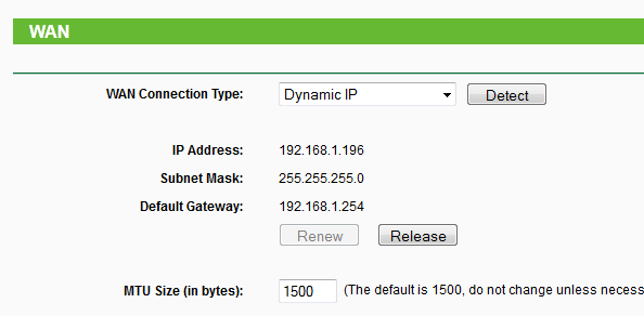

    matrixneo007 napisał:
    Tak mam.
    TL-WR1043ND - Jak zmienić adres rutera na 192.168.1.1
    Tak jak mowielem, po stronie WAN (od dostawcy) dostajesz z DHCP adres 192.168.1.196. Czyli z podsieci 192.168.1.0-192.168.1.255
    Drugi screen, to ustawienie Twojego DHCP ktore daje adresy do Twojej sieci lokalnej.
    Nie mozesz miec po stronie LAN takiej samej podsieci.
