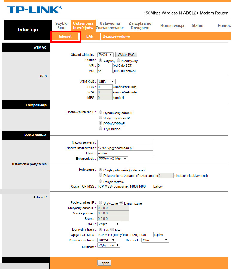

    Kupiłem nowy router jak w temacie. Nie mogę jemu zmienić IP.
    Mam neostradę.
    Gdy chcę mu wprowadzić adres ip 192.168.0.1 to wyskakuje komunikat, że główny adres ip się zmienił! i nic się nie dzieje. Nic się nie zmieniło nawet po restarcie urządzenia.
    Nie mam pomysłów.
    Podaję screeny.
    Proszę o pomoc.

    Jak główny adres IP routera zmieniasz to również zmień adres IP w DHCP.

    Sprawdził bym w pierwszej kolejności dostępność aktualizacji dla tego modelu routera.

    urządzenie z aktualizowane.
    Gdy chcę ustawić ip to muszę zmieniać co w zakładce INTERNET? czy tam ma być dynamicznie wszystko?

    Adres IP zmieniasz w zakładce LAN.

    niestety nic się nie dzieje. Zmieniam oczywiście Lokalne IP routera na 192.168.0.1
    i w DHCP początkowy adres ip 192.168.0.101 i nic. Daję odśwież i powraca na 1.1

    Próbowałeś na innej przeglądarce?

    pomogło! DZIĘKUJĘ ! nigdy bym na to nie wpadł, że to wina przeglądarki...
