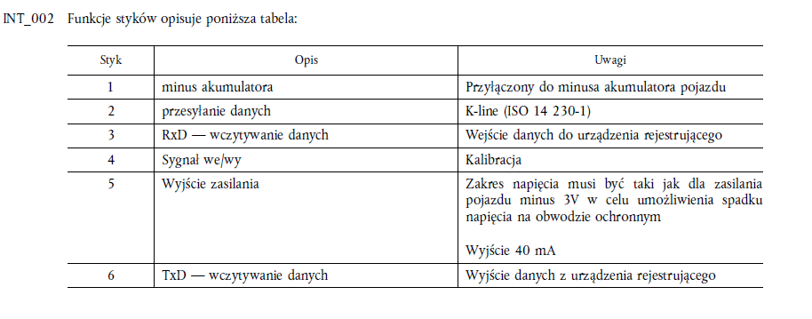

W rozporządzeniu mam schemat blokowy, jak w obrazku.
Funkcje styków prezentuje poniższy obrazek.
Źródło to rozporządzenie 1360/2002 z 13 czerwca 2002 str. 424 (w pdf p.146).
Chcę zrobić kabel na USB do wczytywanie danych z urządzenia do PC. Moje rozumowanie jest takie, że biorę układ ft232rl i muszę go podłączyć konektorami zgodnie ze schematem blokowym. Funkcja kalibracji jest mi niepotrzebna, więc rozumiem styk 2 i 4 mnie nie interesują. Styk 3(RxD) urządzenia łączę z TxD w ft232rl oraz styk 6(TxD) odpowiednio z RxD.
Pozostaje mi styk 1 - minus akumulatora oraz 5 - wyjście zasilania. Moje pytanie brzmi, jak połączyć te styki zgodnie z rs232?
W ft232rl mam wolne styki: Vcc, CTS, RTS, DTR, GND. Które styki z którymi muszę połączyć, żeby wszystko razem działało?
Proszę o pomoc dla początkującego. Pozdrawiam użytkowników forum.
