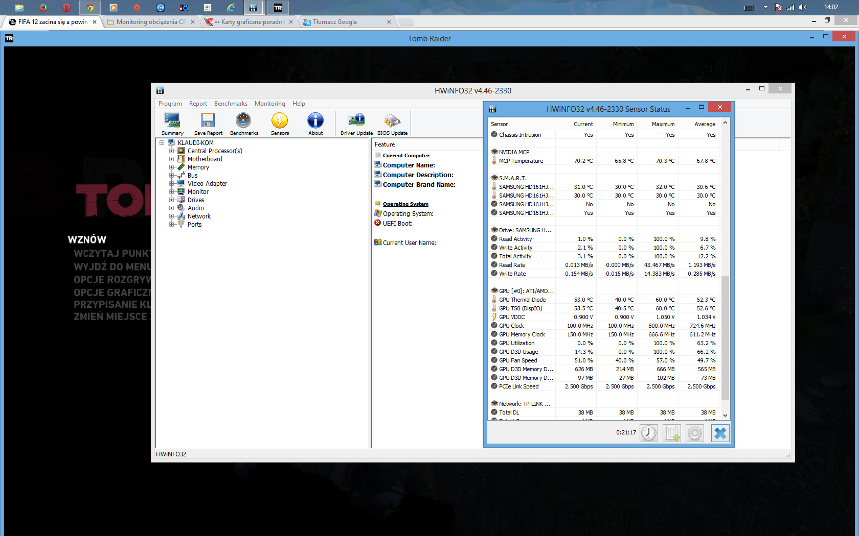

    Zasilacz to: Procomp ATX KY-500W a co do temperatur to jak to sprawdzić?
  • #5 14151574
    k3i
    Poziom 8  
    Posty: 42
    Ocena: 2
    Zasilacz nie powodował żadnych problemów nigdy i nie chcę go wymieniać a temperatury nie mogę sprawdzić w FIFIE bo się nie chce włączyć z uruchomionym HWinfo ale sprawdziłem w Tomb Raiderze (na średnich ustawieniach) Procesor: 1 rdzeń 61.0 2 rdzeń 61.7 Karta Graficzna: Tutaj nie wiedziałem co wpisać więc dałem screena a co do napięcia to nie mam żądnego miernika.

    Temperatury ogólnie w porządku. Chipset trochę gorący, ale one tak miały.
    Kosztuje góra kilkanaście zł w dowolnym markecie budowlanym.
    Pobierz jeszcze OCCT i zrób 30-minutowy test "POWER SUPPLY" (ostatnia zakładka).
