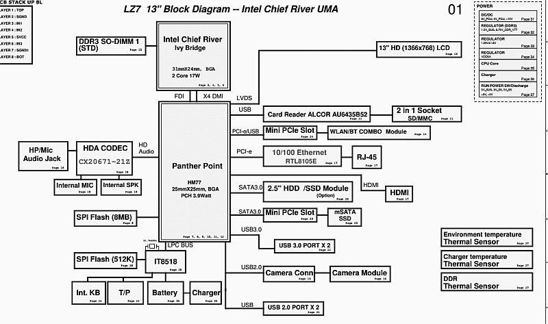

    Lenovo U310 płyta DA0LZ7MB8E0 rev:E. Początkowo po włożeniu pamięci płyta restartowała się co3-5sekund. Obecnie po podmianie biosu płyta startuje bez restartów lecz brak treści na ekranie. Zastanawiam się co dalej? Ciężko znaleźć jakikolwiek wsad do tego modelu płyty.Poniżej wsady zgrane z płyty i wgrane w chwili obecnej.
    Co to znaczy:brak treśći na ekranie?
    Ekran masz czarny bez treści ?
    Ekran jest szary/biały bez treści ?
    __________________________
    chipset HM77 SLJ8C
    KBC IT8518E HXA
    platforma Quanta Quanta LZ8 , jeśli na MB napisano : DA0LZ8MB8E0
    * SM ogółnie dostępny
    lub LZ7 jesli napisano DA0LZ7MB8E0
    Co do BIOS
    Link
    oraz z forum Leonovo Link

    A czasem w swoim modelu u310 nie masz grafiki na Nvidia?
    Oprócz tej w procesorze?
  • #15 14160942
    gnida
    Posty: 333
    Ocena: 28
    Nie. Tylko ta w procesorze.
  • #16 14160989
    lisek
    Serwisant RTV
    Posty: 40038
    Pomógł: 6363
    Ocena: 6896
    Czyli pozostaje sprawdzenie napięć na HM77 oraz Oscyloskopem przebiegi na złaczu LVDS
    SM posiadasz?
    Napisz co pisze na MB : wersja LZ7 czy wer.LZ8
    Lenovo U310 DA0LZ7MB8E0 rev:E - Płyta startuje, brak obrazu na ekranie
  • #17 14160999
    gnida
    Posty: 333
    Ocena: 28
    LZ7, nie mam oscyloskopu, schematu też nie posiadam.

    Masz w zał.
    Sprawdz kabel_taśme od złacza do matrycy, podobno często "uszkadzała się "

    Brak napięć +LCDVCC n.2 i 3V n.4 na złączu LDVS płyty, mam za to 19V na ostatnich nogach.
