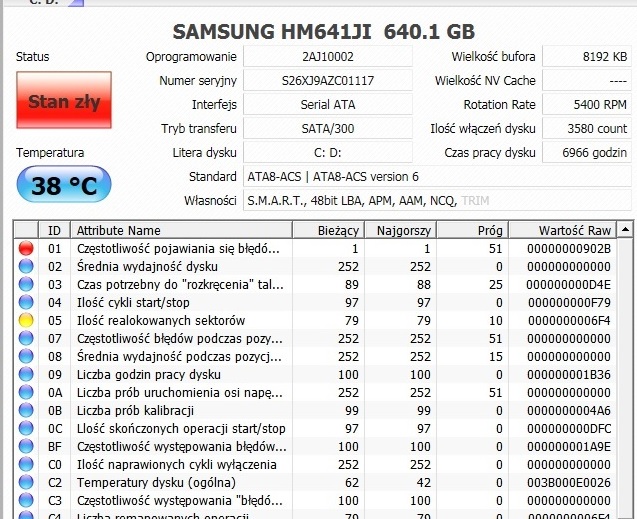

    Witam, czy da się jeszcze coś z tym zrobić, laptop kompletnie zamulony, programy się otwierają wieki, pewnie to wina HDD. Ale windows uruchamia się całkiem całkiem.

    ciapus4 napisał:
    pewnie to wina HDD
    Na 100% wina dysku. Wykonać kopię (Jeśli dane są potrzebne) i wymienić dysk.

    Tak myślałem, podłącze do blaszaka i zgram zdjęcia, jak się uda. Normalnie zonk dysk z 2010 roku, długo nie pochodził 6000 godzin to trochę mało.
    Popatrz na parametr BF
    Atrybut ID 191 ( BF )
    G-sense error rate
    Częstotliwość błędów w wyniku oddziaływania przeciążenia. Atrybut ten informuje o błędach pracy dysku w wyniku drastycznego przeciążenia (np. Upadek).
    Dysk zaliczył 6814 niedozwolonych wstrząsów, bardzo prawdopodobne iż to jest przyczyną.
    Ze sprzętem należy się delikatniej obchodzić.
