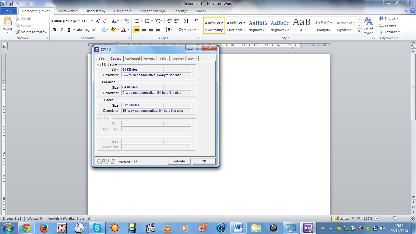

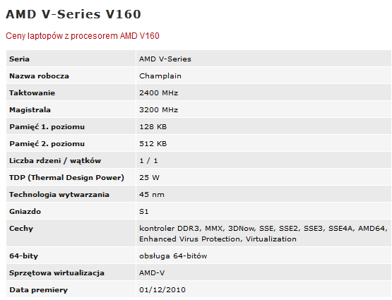

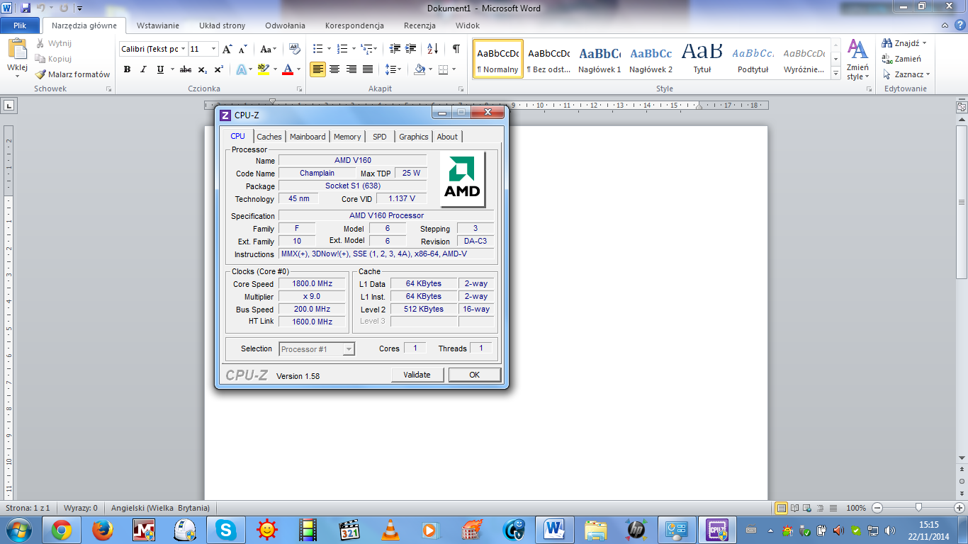

    Witajcie mam Laptopa marki MSI CR 630 i problem w tym że nie wiem jaki jest tu procesor czy 2-rdzeniowy czy 1-rdzeniowy na załączonych obrazkach widać L1 cache i L2 cache ale jak kol wiek sprawdzałem u wujka gogle specyfikacje mojego lapka pokazuje mi że jest 1-rdzeniowy Jak zaś wpisałem nazwę procesora to mam do wyboru 1-no lub 2 rdzeniowy i sam już nie wiem.
    pytanie moje jest takie czy można zmienić w laptopie procek o większej ilości rdzeni bo tu co mam teraz to jest masakra jak gadam na skypie to przeglądarka już tak muli że masakra (muli w sensie zawiesza się komp tak jak by był za bardzo obciążony)

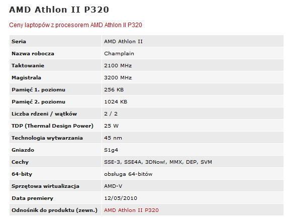

    dziękuję koledze matrixneo007 za pomoc już procesor o tych parametrach za kupiony komputer chodzi o niebo lepiej lepiej
    (niebo a ziemia przed wymianą i po)dodaję dwa screeny wydajności komputera

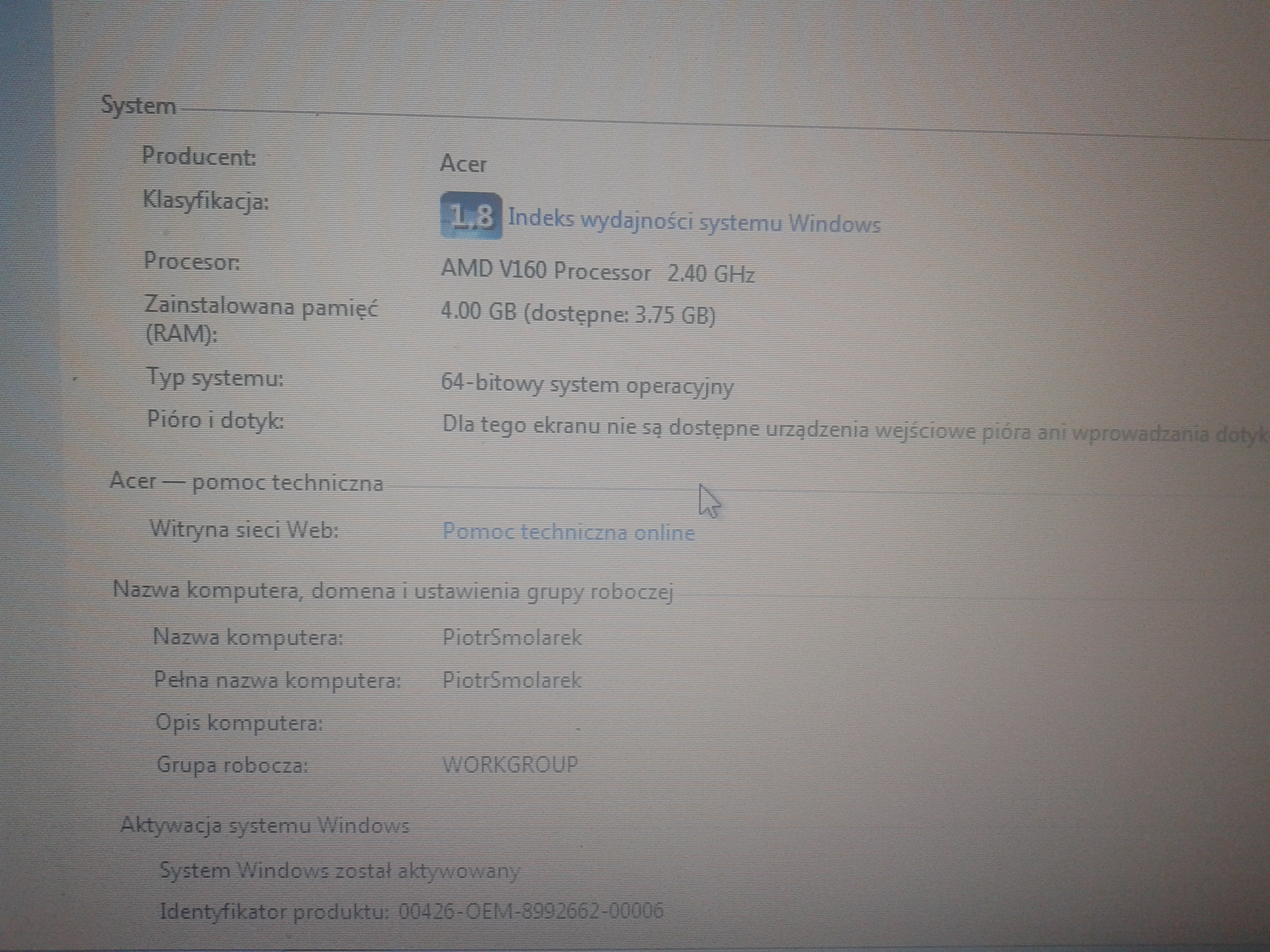

    MSI CR 630 - czy można wymienić procesor na 2-rdzeniowy?
    to jest przed wymianą procesora,wydajność komputera 1.8

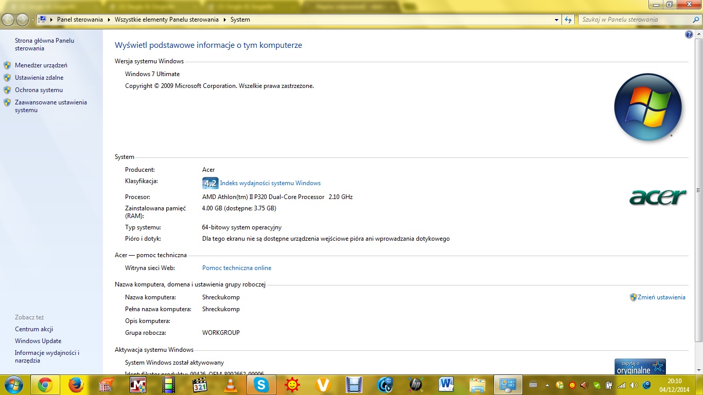

    to już po wymianie procesora,wydajność komputera 4.2
    Temat zamykam dziękuję za pomoc.
