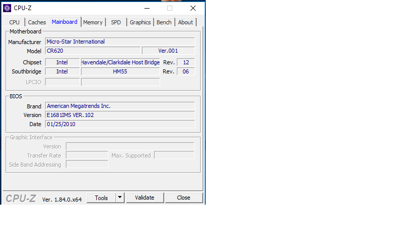

    Witam, posiadam laptopa MSI CR620 z procesorem Intel Core i3-330M.
    Chciałbym zrobić upgrade sprzętu i tu rodzi się pytanie do osób orientujących się w temacie: jaki procesor i której generacji mogę maksymalnie wrzucić, żeby działał na tym sprzęcie??

    Podaj cały model z naklejki na dole.
    Jeżeli nie masz to ściągnij CPU-Z i daj zrzuty ekranu z zakładek.
    Trzeba się dowiedzieć jaki masz Chipset, żeby dowiedzieć się co możesz maksymalnie wrzucić, na razie widzę że montowali przynajmniej 2 chipsety w tej serii laptopów.

    MSI CR620 - jakie procesory Intel Core pasują do upgrade?

    Tutaj masz pełną listę obsługiwanych procesorów.
    Celuj w i7-660LM na przykład.

    Ale na tej liście jest: CPU socket type: BGA1288 / Socket G1
    A w CPU-Z: Socket 989 rPGA

✨ Użytkownik posiada laptopa MSI CR620 z procesorem Intel Core i3-330M i poszukuje informacji na temat możliwości upgrade'u procesora. W odpowiedziach zasugerowano, aby najpierw sprawdzić chipset laptopa, ponieważ różne modele mogą obsługiwać różne procesory. Wskazano, że możliwe do zainstalowania procesory to m.in. Intel Core i7-660LM, i5-5x0m oraz i7-620/640m, z zaleceniem, aby nie schodzić poniżej i5-540/560/580m. Użytkownik zauważył różnice w typach gniazd procesorów, co może wpływać na kompatybilność.
