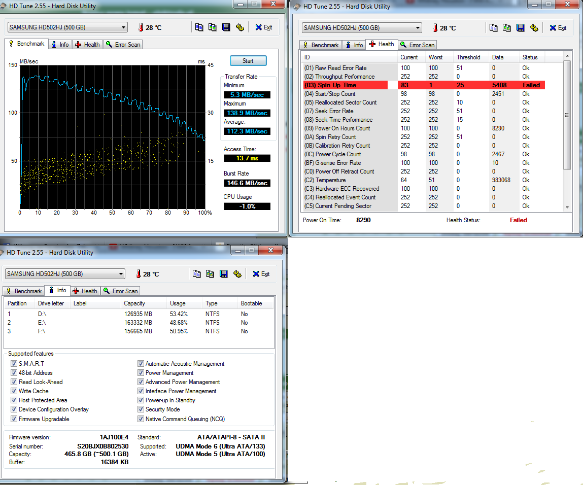

    Piszę ponieważ wydaje mi się, że mam problem z moim dyskiem HDD:
    Model Samsung HD502HJ, 500GB)
    Od kiedy jest on drugim dyskiem (jako systemowy mam teraz dysk SSD) zaczynam odnosić wrażenie, jakby spowalniał mi komputer a zwłaszcza gry, które są na nim zainstalowane.
    Zrobiłem więc skan HD Tune Pro bo to jedyne co przyszło mi do głowy aby zrobić w tej sytuacji i szczerze mówiąc nie wiem co dalej robić, dlatego proszę o pomoc !
    Poniżej zamieszczam zdjęcia ze skanu
    Samsung HD502HJ 500GB - Spowolnienie komputera po dodaniu SSD
    Z góry dziękuję za odpowiedź !

    SMART niekompletny, wstaw też dalszą część. Jedyny problem z tym dyskiem to atrybut 03. Oznacza to, że albo wystąpiły problemy z jego zasilaniem, albo coś złego zaczyna się dziać z silnikiem napędzającym talerze.
