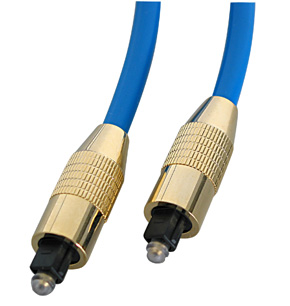

    Witaj. Twoje kino ma jedno wejście audio, a chcesz podłączyć dwa urządzenia. Nie masz za dużego pola manewru, ale nie znaczy, że nie jest to niewykonalne. Pozostaje tylko zastanowić się, czy warte jest to zachodu. Jednak ostateczna decyzja należy do Ciebie. Układ połączeń, który chcę Tobie zaproponować, to jeden konwerter sygnału , rozdzielacz sygnału oraz kilka przewodów. Z TV podajesz przewodem optycznym
    Podłączanie kina domowego SONY dav-tz715 do TV Sharp
    sygnał do konwertera cyfrowo - analogowego
    Pod wyjście analogowe podłączasz przewód tego typu
    Ten przewód wpinasz w sumator sygnału
    W sumatorze przewód euro, łączysz z przejściówką EURO - chincz,
    w którą wpinasz przewód 2 X chincz
    Podłączanie kina domowego SONY dav-tz715 do TV Sharp.
    Dopiero te przewody podłączasz pod wejście audio w kinie ( oznaczone AUDIO IN ).
    Pod drugie wolne wejście EURO w sumatorze podłączasz drugie urządzenie przy wykorzystaniu właściwych przewodów. Źródło podawanego sygnału audio podanego na zestaw kina domowego ( po wybraniu pilotem w kinie na AUX ), dokonujesz przełącznikiem w sumatorze. Taki układ nie pozbawia Cie możliwości oglądania i słuchania TV bez pośrednictwa kina domowego, ponieważ gniazdo słuchawkowe nie jest używane, czyli głos na głośnikach w TV jest. Ale, jak wspomniałem na początku, jest to dość rozbudowana konstrukcja, więc od Ciebie zależy, czy ją sobie zbudujesz. Pozdrawiam.

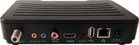

    dorzuce jeszcze intrukcje podlaczenia kina domowego i tylny panel dekodera vectry:
    krok 1 i 2 - wykonany, co do kroku 3 - nie wiem...wniskuje ze przystawka stb = dekoderowi - ale jak polaczyc ? nie wiem.
