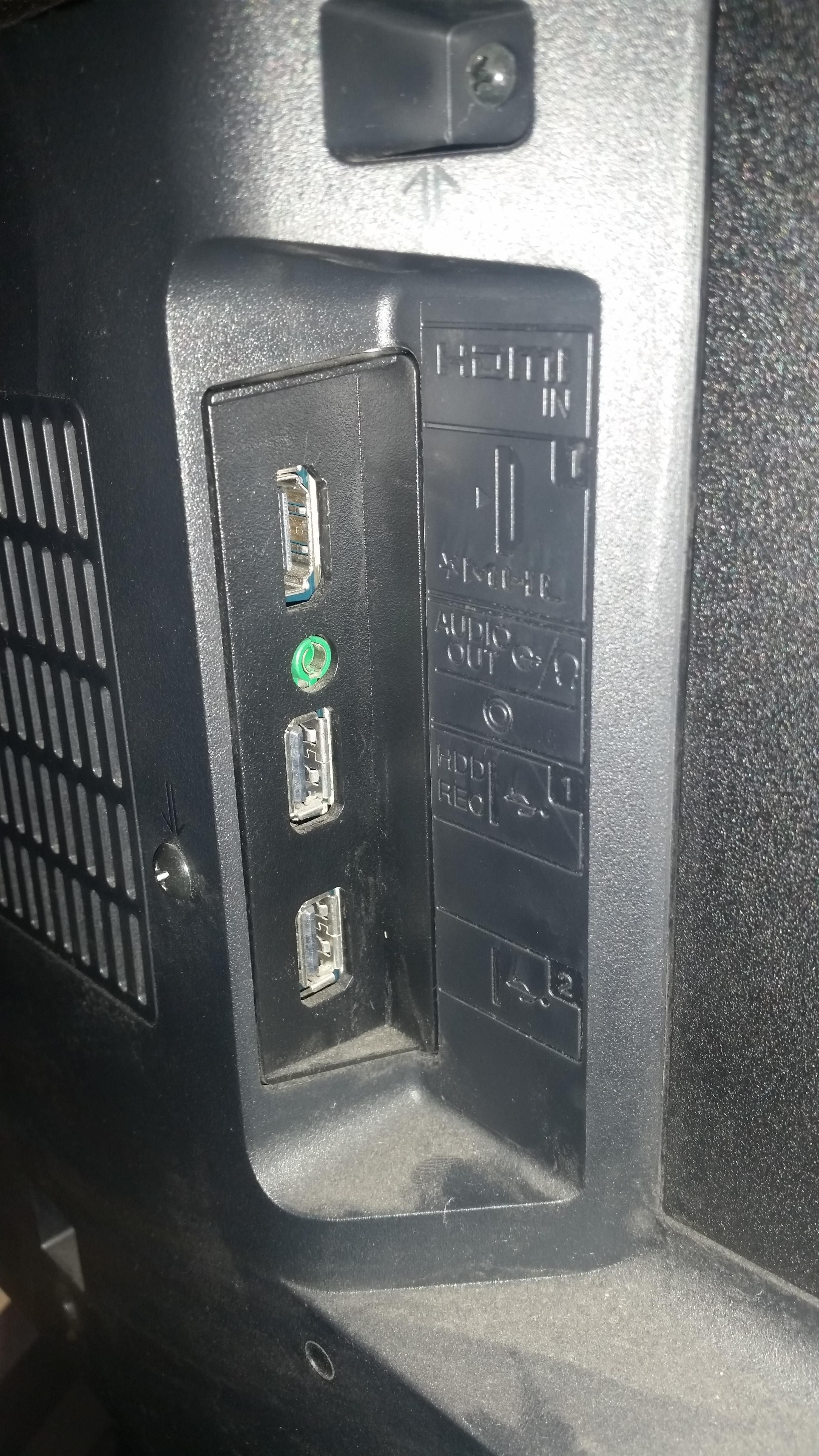

    Witam mam problem, dźwięk z TV nie przechodzi do kina domowego. Jest to tyle dziwne że oba urządzenia są firmy Sony czincz i kabel hdmi są nowe dopiero co kupione. Zaznaczę że do tv podłączone są równiez dekoder z Orange oraz ps4
    Dorzucam zdjęcia dla ułatwienia sprawy bo nie znam modeli urzadzen

    Jak to kolega połączył ze sobą oba urządzenia?
    Dlaczego kolega nie kupił przewodu optycznego i za pomocą tego przewodu kolega nie podłączył tv z kinem?

    Podłączyłem jednocześnie czincz i hdmi a także osobno, czy przewód optyczny powinien rozwiązać problem i dźwięk z TV będzie kompatybilny z kinem?

    Chciałbym zaznaczyć że na innym tv firmy Sony wszystko działało tylko za pomocą HDMI
    A co tu ma być kompatybilne, mas wyjście w tv i wejście w kinie, takie połączenie zawsze działa przy sprawnych urządzeniach.
    A koszt takiego kabla to grosze.

    Ja w Sony W755C chwilowo do czasu zakupu otpica, podpiąłem kino za pomocą kabla: TV jack <-> wzmacniacz 2 x chinch. I działa, mogę w opcjach TV przestawić tak dźwięk, że steruje głośnością kina za pomocą pilota TV.

    Kupiłem kabel optyczny, podpiąłem TV z amplitunerem Yamaha, działa od razu bez żadnych dodatkowych konfiguracji.
