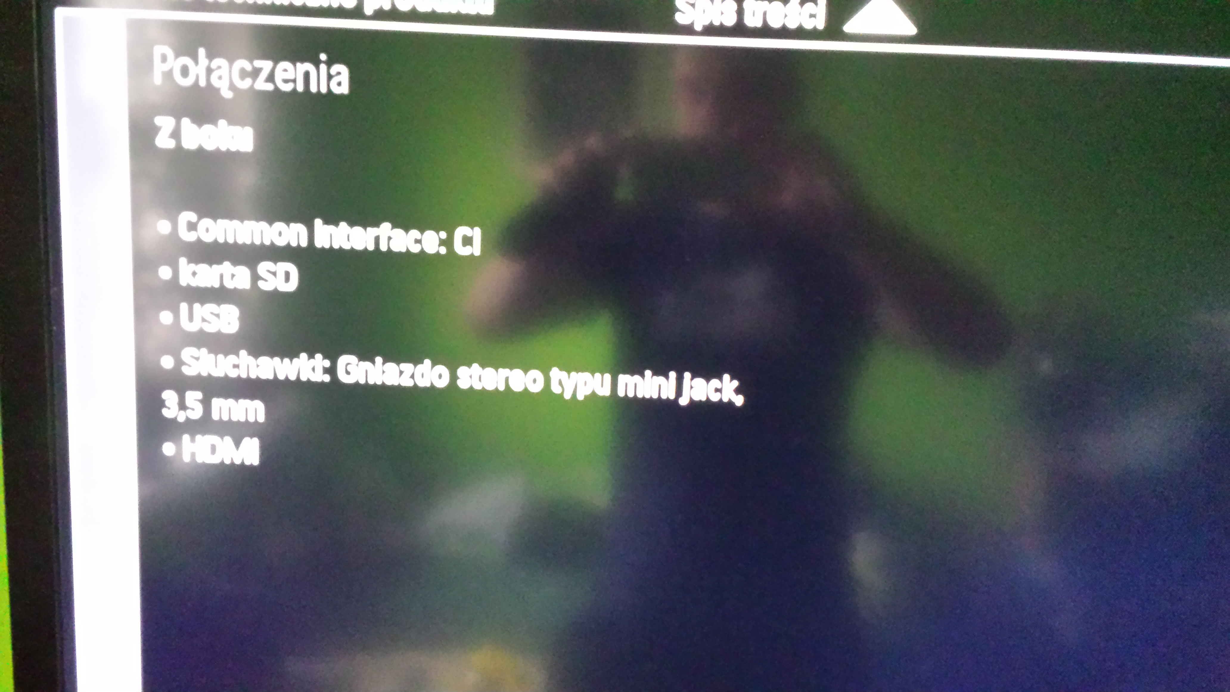

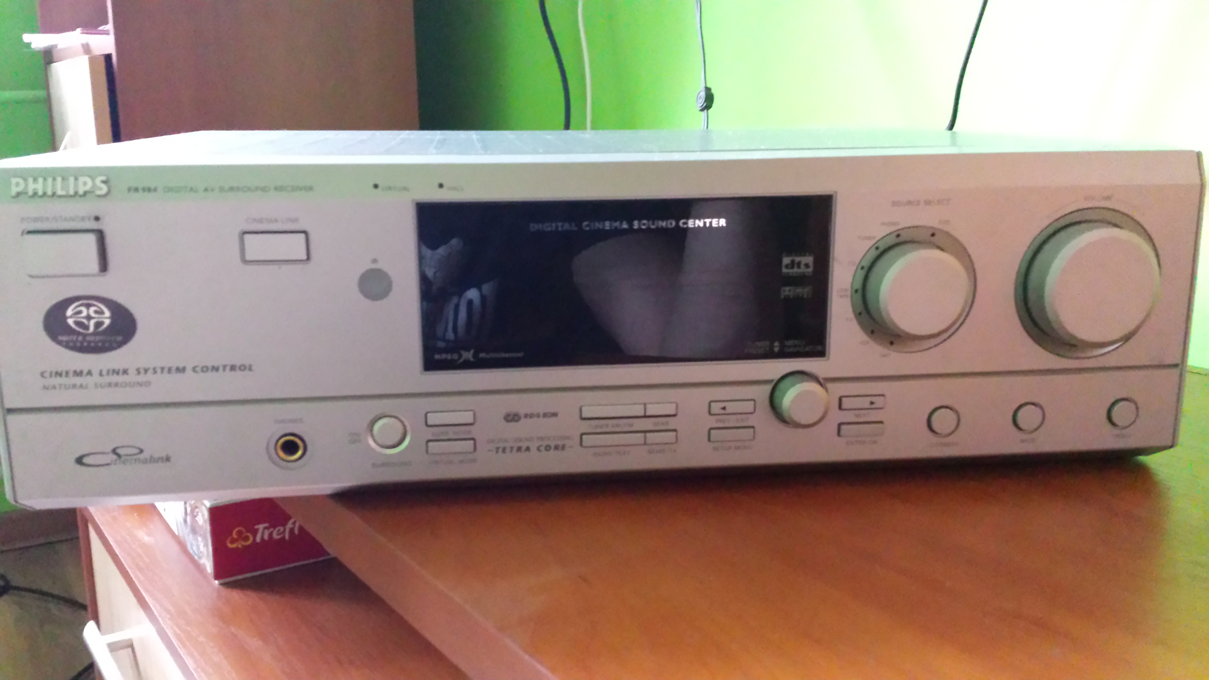

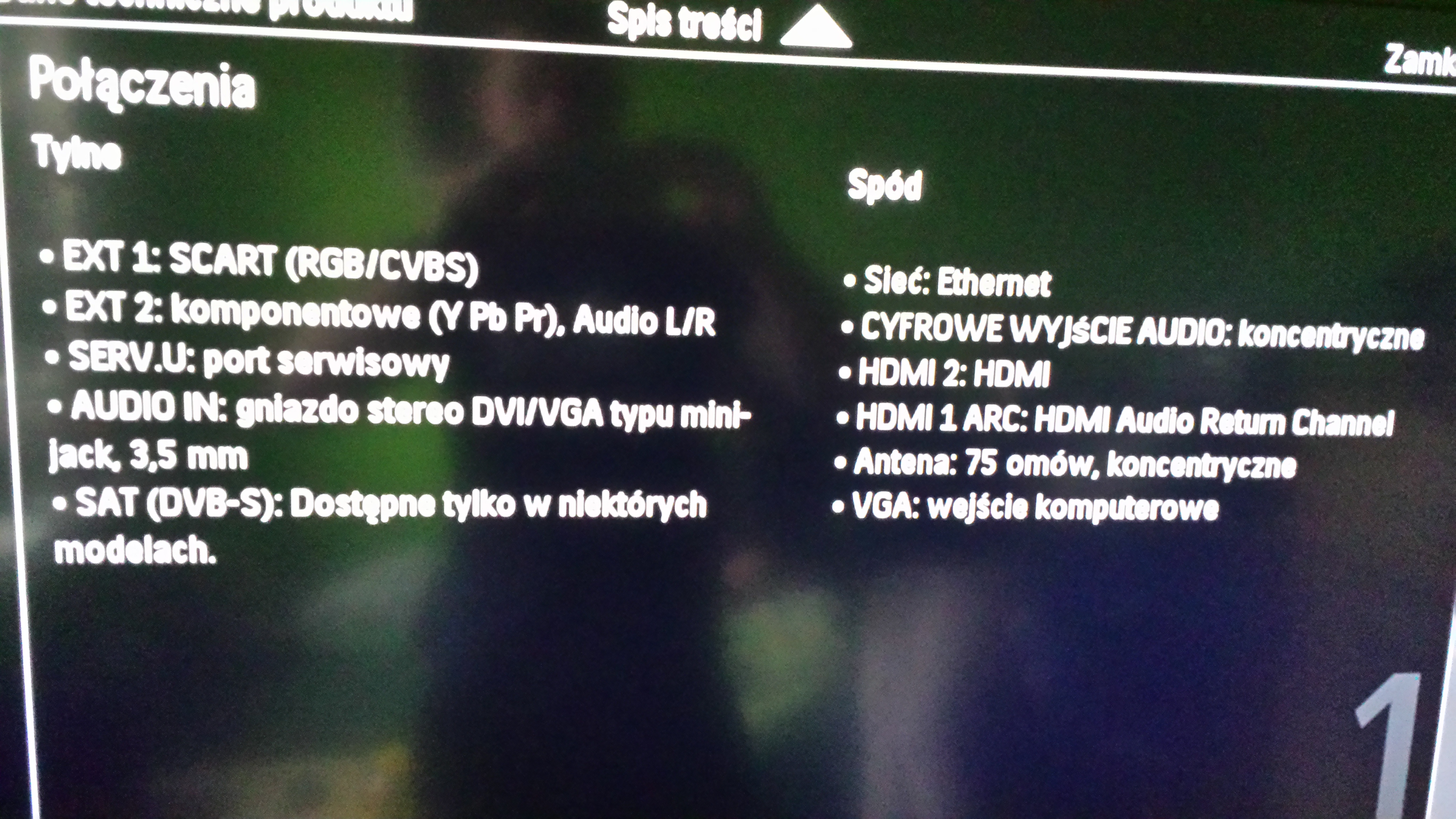

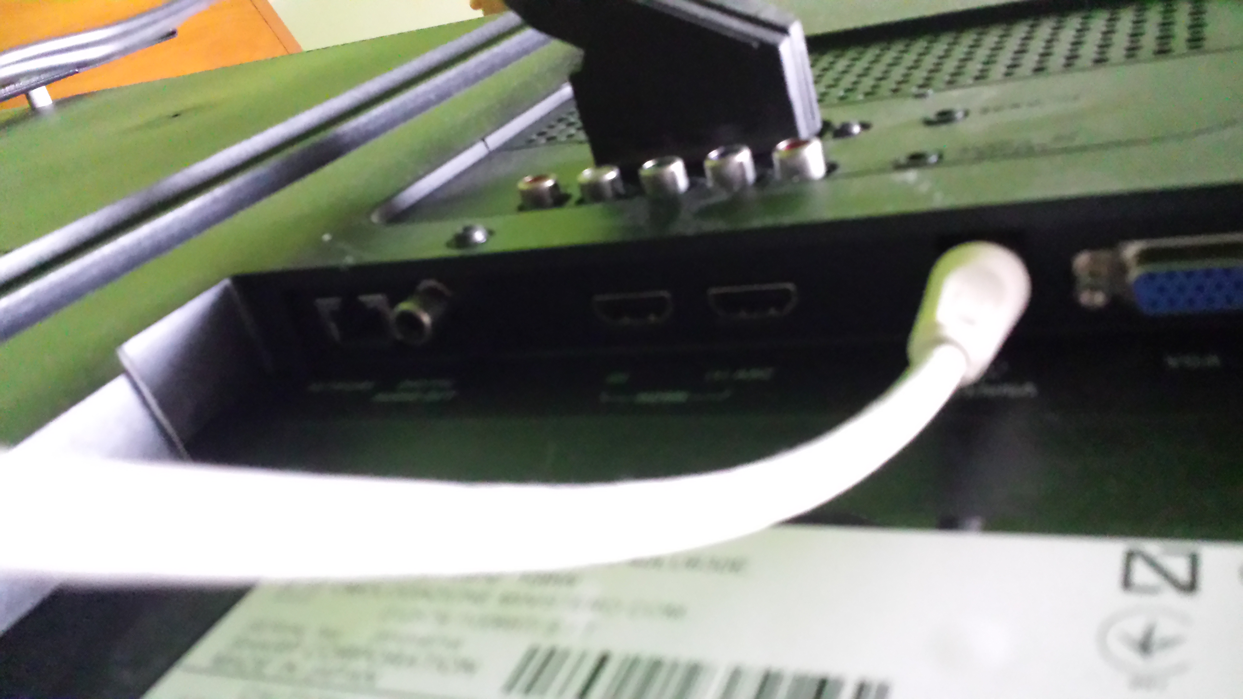

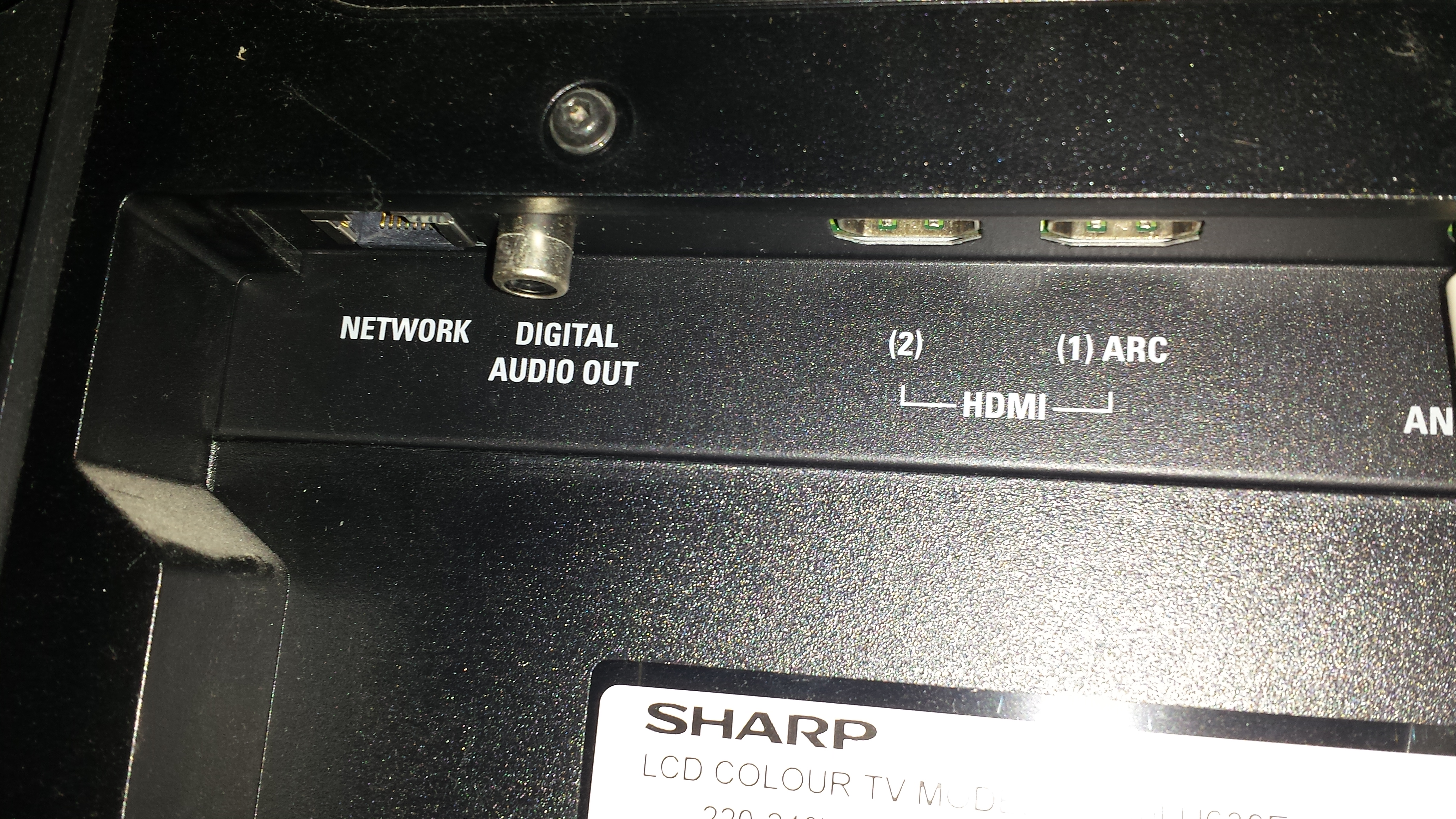

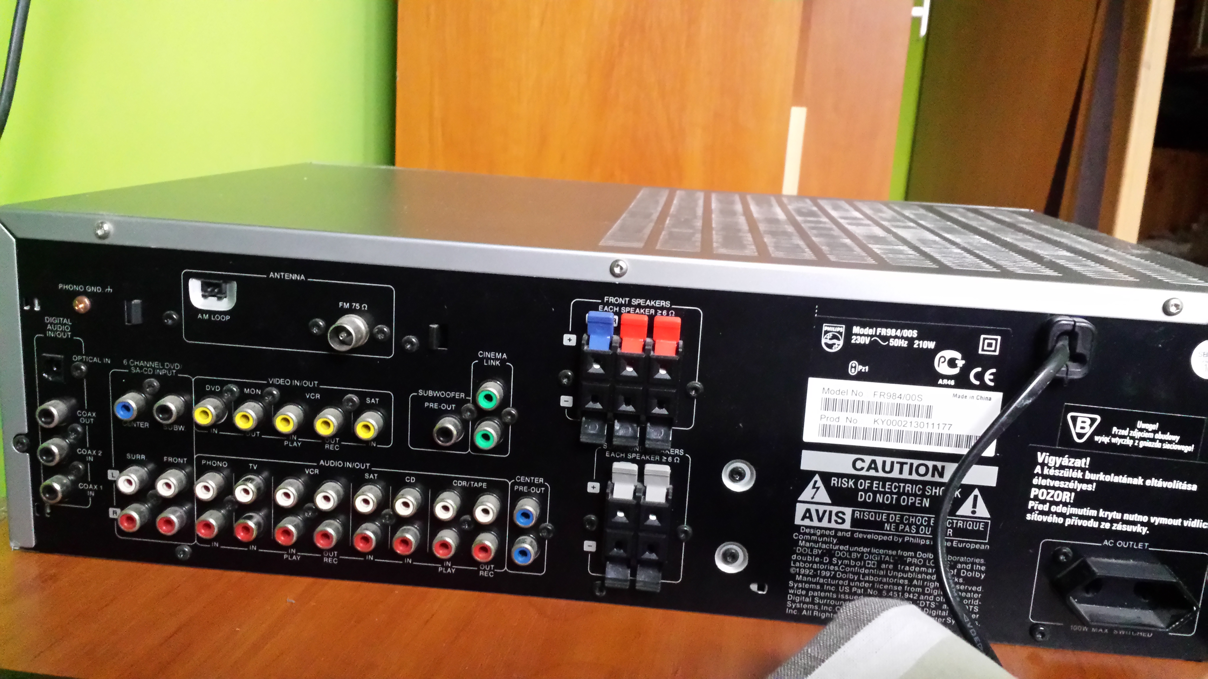

    Witam wszystkich serdecznie, jestem raczej laikiem w kwestiach "okablowania" i podłączeń sprzętu RTV i chciałem się dowiedzieć w jaki sposób mogę mój problem rozwiązać. Otóż mam telewizor Sharp 40cali - Aquos LC 40 LU 630E, dostałem "w spadku" trochę starszej generacji kino domowe i chodzi mi o to aby jakoś to ze sobą podłączyć, z tego co mi ktoś nadmienił potrzebuję kabel Komponentowy bo innego rozwiązania ponoć nie ma. Zależy mi na tym żeby (jeśli się wogle da to ogarnąć) stracić jak najmniej na jakości obrazu i dźwięku. Proszę o rozpisanie mi wszystkich możliwości i wyjaśnienie w jaki sposób mogę się z tym uporać. Np. TV posiada wejście HDMI ale kino już niestety nie...a z kolei kino nie ma SCART - ale TV ma... Poniżej zamieszczę zdjęcia ,które owiele lepiej zobrazują treść ,którą chcę Wam przekaząć :)

    Witam ale to jest amplituner i tylko może odtwarzać dzwięk, myślę że można połączyć cyfrowe wyjście w TV digital out z cyfrowym wejściem digital in w amplitunerze i ustawi w nim odpowiedni kanał ( np video1 lub TV line) kabelek cinch-cinch
