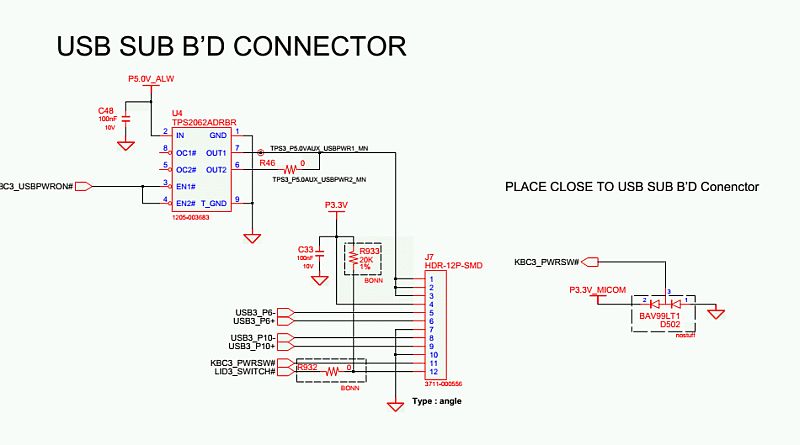

    Witam nie mam pojęcia co to za element i czym go można zastąpić szukałem znalazłem tylko tą płytę u mnie jest lekko przekopcony.

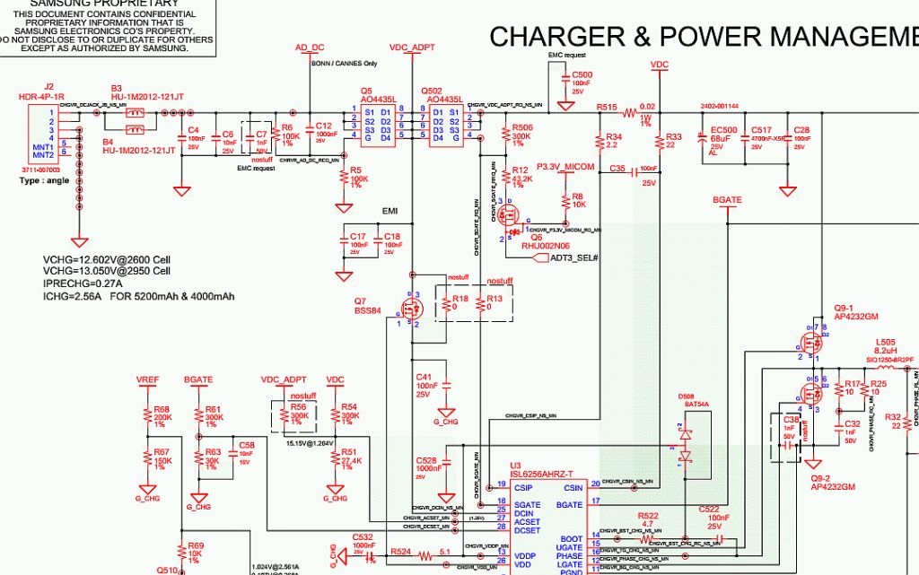

    Opisz uszkodzenie i objawy?
    Dla mnie patrząc na to foto i opisy : (U5) ISL6266A (U3) ISL6255AHRZ to coś z płyt podobnych pod Samsung 518/ 520/ 560 / 620 i stosowanych tam rozwiązań układu chargera.
    Platforma (CANNES/BONN)
    - z tym ,że była ona_platforma pod Intel i AMD, były niewielkie róznice z rozwiązaniem układu ładowania _charger"a
    -wany napis na płycie typu BA41-xxxx
    Popatrz na obrazek poniżej (pod Intel) i dopasuj
    Identyfikacja spalonego elementu na płycie głównej Samsung R620 – czym zastąpić?
    Q7 polowy BSS84

    Dokładnie chodzi o układ U4 w tej chwili laptop działa tylko ten układ nadpalony strasznie się grzeje był to efekt zwarcia na USB i najprawdopodobniej spali się chyba ze się mylę.

    Popatrz

    Czyli można spokojnie wyeliminować układ bo to jest tylko dla usb po prawej stronie jeśli oczywiście nie dostane zamiennika
    Dzięki za odpowiedz i schemat

    Sprawdz u Link
    ______________
    Odpowiedniki
    napewno EDS-546(G546)
    - podaja , że :MAX1838, MAX1558, MAX1564, MAX1922, MAX1930
    TPS2042B, TPS2052B, TPS2066, TPS2060
    Może być róznice w rodz. sygnały na włączenie (czasem może być potrzebna jego inversja) lub ww il. załączanych usb ( 2062 załącza 2-linie , gdyby były 1-linia to zewrzec Out1 z Out2
    Datasheety dostępne > porównaj.
