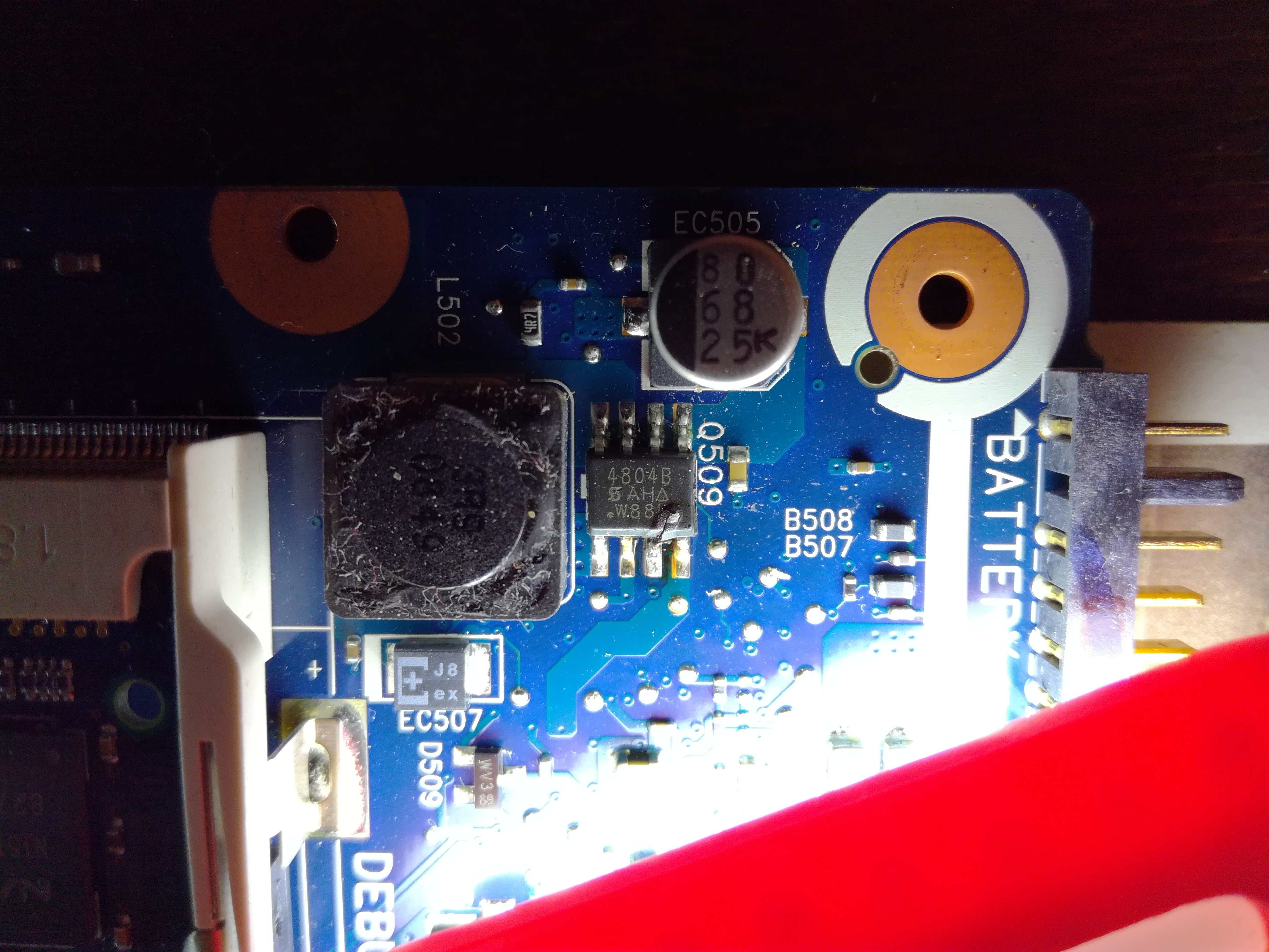

    laptop Samsung NP-R610H nagle przestał się włączać. Po wciśnięciu przycisku zapala się dioda zasilania, słychać dźwięk z napędu optycznego i dalej nic. Dysk nie startuje i na ekranie nic się nie pojawia.
    Na płycie głównej zauważyłem uszkodzony tranzystor i chcę go wymienić. Problem jest jednak taki, że nie mogę znaleźć takiego samego w Internecie (2 identyczne znalazłem na Aliexpress). Wiedza na temat tego podzespołu jest obszerna i ciężko mi się w niej odnaleźć, dlatego proszę o pomoc właśnie na forum Elektrody.
    Oryginalny tranzystor to: 4804B ... W88K
    Wymiana tranzystora na płycie głównej - nie mogę znaleźć odpowiednika.
    Co mogę tam wlutować odpowiedniego, co będzie dobre i łatwo dostępne?

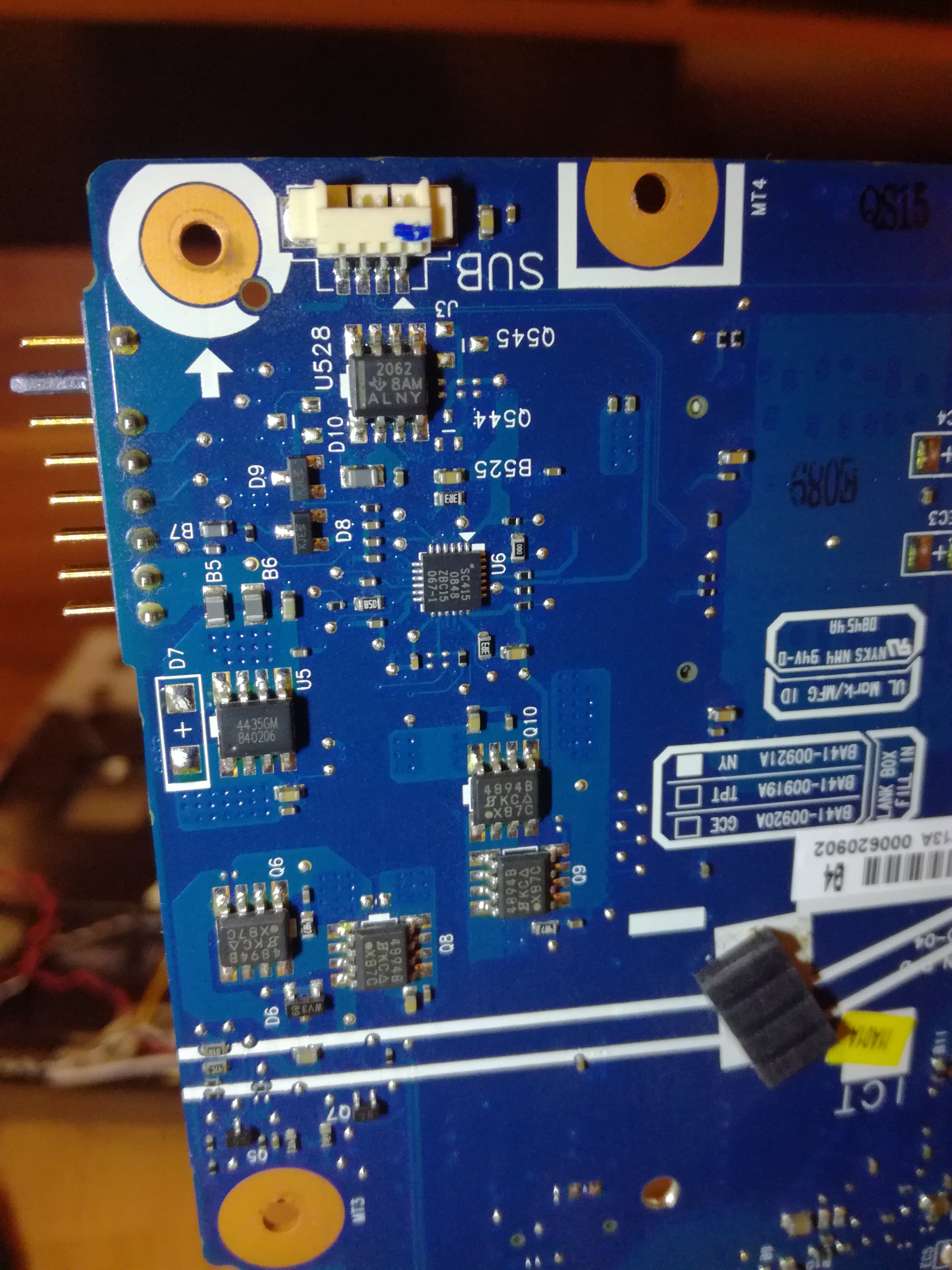

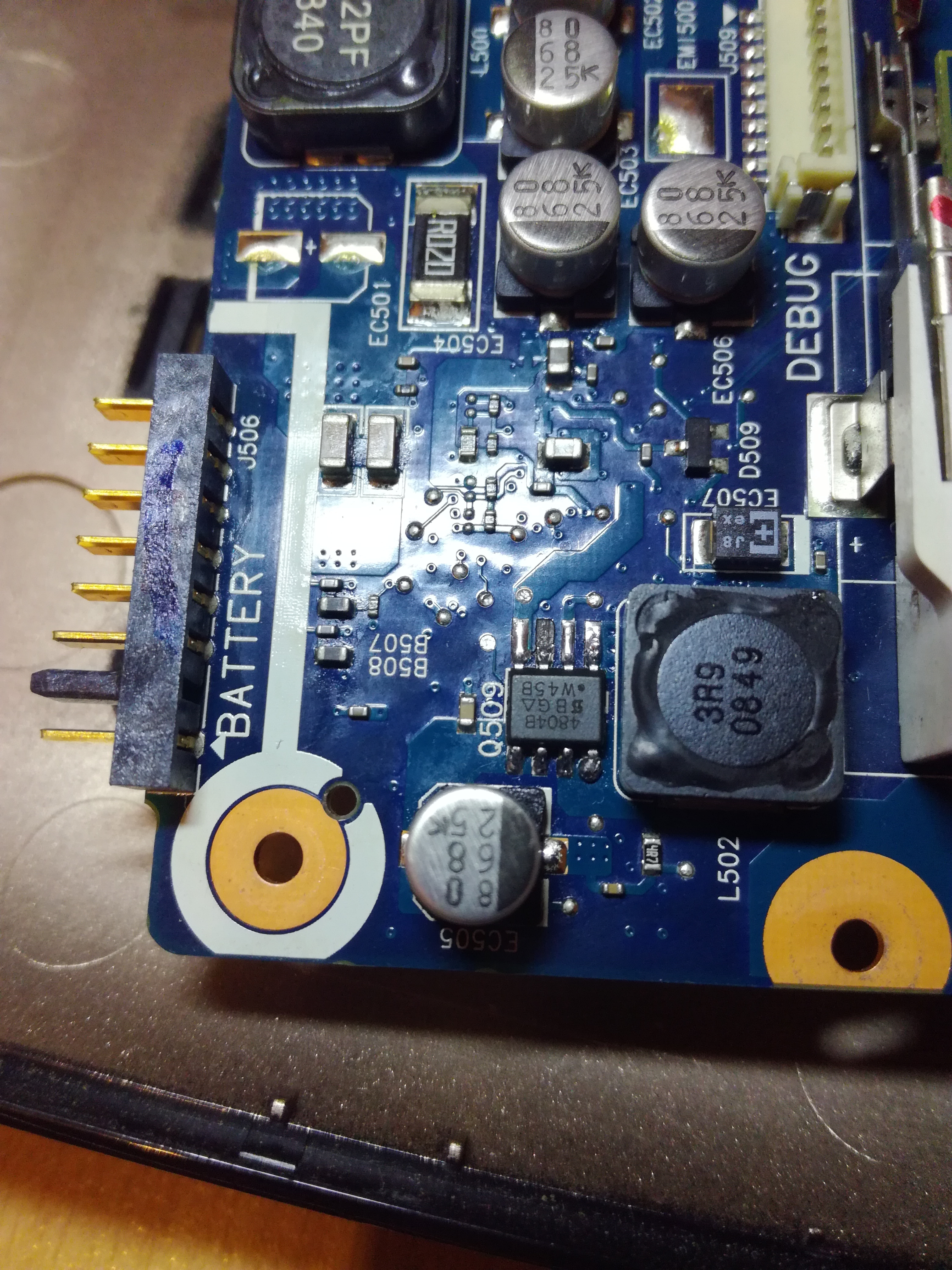

    Niestety wymiana tranzystora nie pomogła. Komputer ma identyczne objawy jak prędzej tj. zapala się dioda, wiatrak nie startuje. Czy konieczna jest wymiana jeszcze jakichś elementów sąsiadujących? Jakich?
    Za co odpowiedzialna może być ta część układu?
    Podrzucam bardziej poglądowe zdjęcie. Może ktoś umie doradzić w tym temacie?
