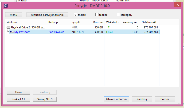

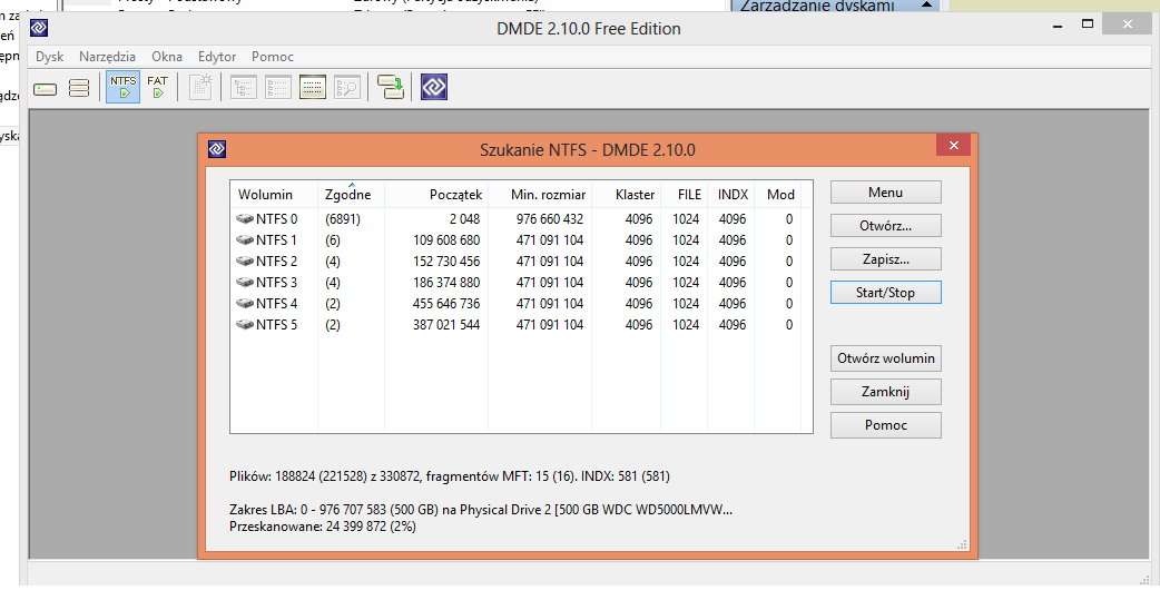

    mam problem z moim dyskiem. Próbując go uruchomić pojawiają się komunikaty:
    E:\ nie jest dostępny
    Plik lub katalog jest uszkodzony i nieczytelny.
    Próbuję odzyskać dane po przeczytaniu forum:
    https://www.elektroda.pl/rtvforum/topic2906422.html
    oraz po obejrzeniu filmiku na youtube:
    youtube.com/watch?v=iMQMbaosft0
    Czy robię to poprawnie? Z tego co wygląda, to będzie to bardzo długo trwało, aż zostanie przeskanowany cały dysk.
    Proszę o pomoc i jakieś wskazówki.

    Jeśli bez wybrania opcji szukaj NTFS nie pokazał żadnych partycji to trzeba czekać.
    W jakich okolicznościach pojawił się problem ?
    Przydały się też odczyt SMART dysku.

    Hmm.. niestety nie jestem biegła w tych sprawach. Czy taka sytuacja jaka jest na zdjęciu, oznacza, że pokazuje partycje?

    Czyli wyświetla.
    Sprawdź czy możesz otworzyć wolumin "My Passport"
    Jeśli tak to czy widać dane.

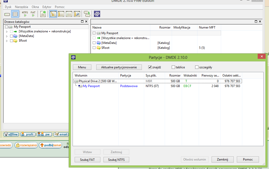

    Skopiowanie w bezpłatnej wersji nie jest takie proste ...
    Przywróć partycję przyciskiem na dole Wstaw.
    Następnie zapisz zmiany, odłącz i podłącz dysk.
    Dane powinny być widoczne z poziomu Windows.

    Nie - na załączonym obrazku z partycjami jest przycisk <Wstaw> - będzie aktywny po zaznaczeniu voluminu "My Passport".

    Rzeczywiście, tylko, kiedy zaznaczam "My passport" to ten przycisk zamienia się na usuń.

    Czyli ta partycja jest cały czas obecna, tylko jakis błąd w systemie plików.
    Możesz kopiować, tylko w wersji free DMDE trochę klikania będzie.

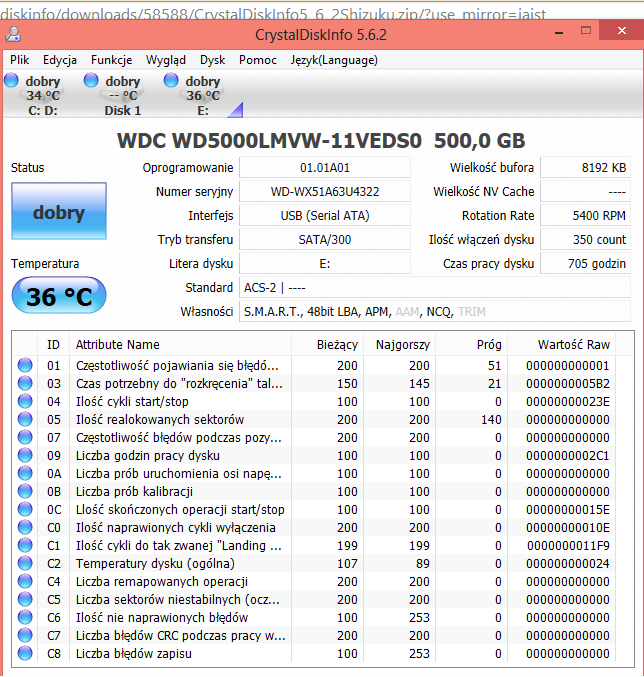

    Bez odczytu SMART to nie wiedomo czy się kwalifikuje na gwarancję.
    Odczytaj go np. CrystalDiskInfo lub Hd Sentinel.

    Tutaj zdjęcie odczytu SMART:

    Partycja jest wstawiona przecież już. Można zobaczyć czy linux live CD zobaczy pliki, nie widać uszkodzenia partycji.

    W SMART nie ma nic niepokojącego - nie kwalifikuje się na gwarancję.
    Pozostaje skopiować dane, sformatować na nowo i korzystać.
