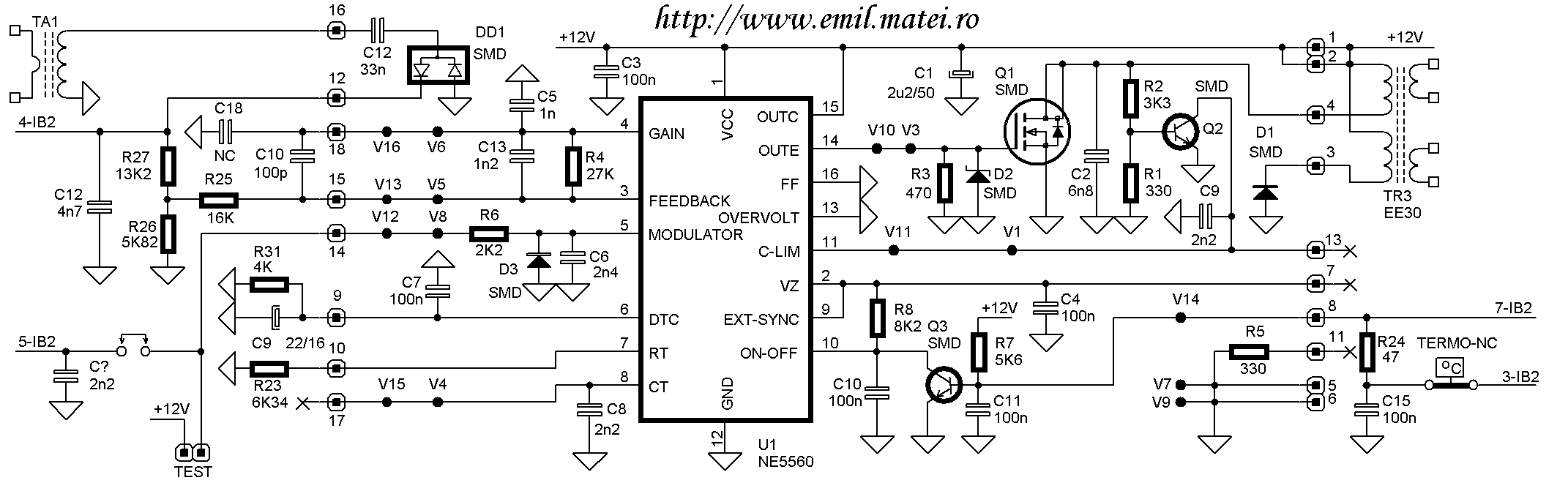

W tej spawarce inwerter oparty jest o układ scalony NE5560N. Po włączeniu zapala się zielona dioda ale brak jakichkolwiek impulsów idących z NE5560N na tranzystory.
Napięcie +Vbus wynosi 320V ( mierzone na kondensatorach).
Na układzie NE5560N są następujące napięcia:
1. 13,8V
2. 8,5V
3. 3,6V
4. 7,4V
5. 0,0V
6. 3.2V
7. 5,15V
8. 3,5V
9. 8,5V
10. 8,5V
11. 0,0V
12. 0,0V
13. 0,0V
14. 0,0V
15. 13,8V
16. 0,0V

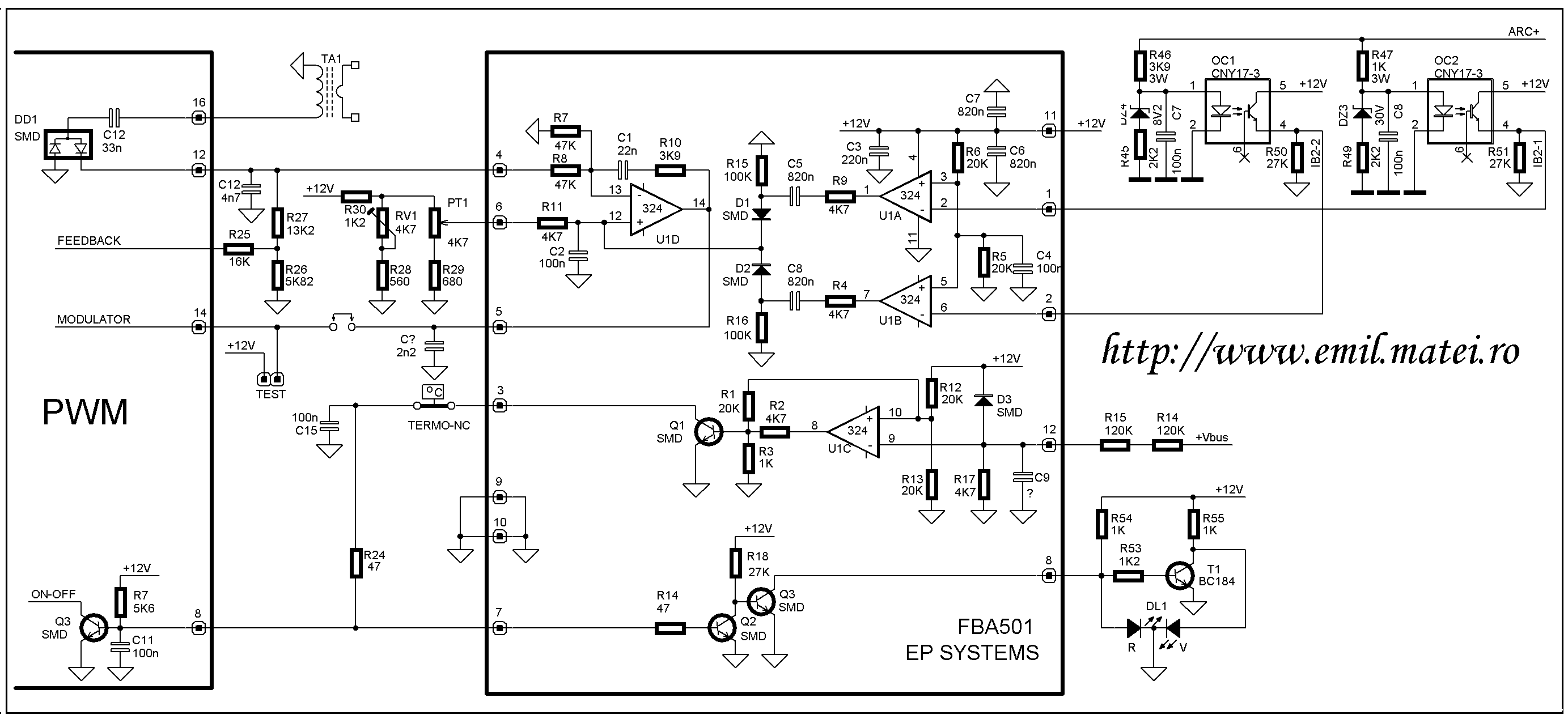

Układ NE5560 podmieniłem na TDA1060 ( taki akurat miałem). Poniżej dodaję jeszcze schematy. Brak mi już pomysłów więc z tąd moja prośba do szanownych kolegów o jakieś sugestie.
