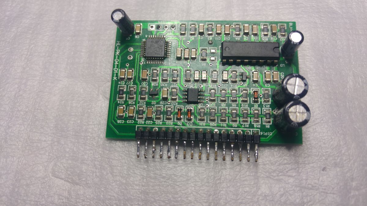

    Witam Spawarka Asist AEIW160-DC4 brak napięcia na wyjściu spawarki.Spawarka się uruchamia wentylator pracuje wyświetlacz świeci i reaguje na potencjometr .Tranzystory sprawne, przetwornica pomocnicza działa 15v i 5v.Brak jest sygnału sterującego na bramki tranzystorów.Sterowanie jest z płytki na której jest micro kontroler STM 85003 UC3846 LM393.Brakuje schematu nie wie jak to ugryźć .Proszę o jakąkolwiek pomoc. Spawarka Asist AEIW160-DC4 brak napięcia na wyjściu, brak sygnału na bramkach tranzystorów

    Cóż Ci można doradzić, Przy sterowaniu procesorem zawsze może być problem jego uszkodzenia i w tedy zaczynają się schody.
    U Ciebie tranzystorami steruje UC3846, nie jest drogi i możesz go wymienić, pewnie on/off jest robione z STMa tylko co jeszcze dodatkowo robi w układzie ?
    Posprawdzaj dokładnie wszystkie elementy dyskretne, możesz wymienić UC3846 i LM393.
    Sprawdź co w układzie robi jeszcze ten STM i być może z zewnątrz nie ma odpowiedniego warunku do zasterowania UC3846 - na chyba pinie nr 1 i możesz sobie zastartować ten układ.

    Spawarkę dostałem z złomu a właściwie 3 takie same i we wszystkich uszkodzenie jest takie same.Po wyglądzie sądzę że nie były nigdy używane .Obawiam się że problemem jest kontroler , gdyby tak można było pominąć go.

    Można, przecież są spawarki na tych sterownikach i bez procesora. Trochę zabawy jest :) o ile gra warta świeczki :).
    Trzeba rozrysować to co jest teraz, a później coś dorobić :)

    Witam Wymieniłem UC 3846 i LM 393 pojawiło się sterowanie tranzystorów.Przebieg jest O,K, Zamykam temat
