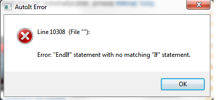

    Problem z Farbar'em ...
  • #6 14167500
    Kolobos
    Spec od komputerów
    Posty: 85178
    Pomógł: 17171
    Ocena: 10454
    Sprobuj uzyc FRST w trybie awaryjnym.
