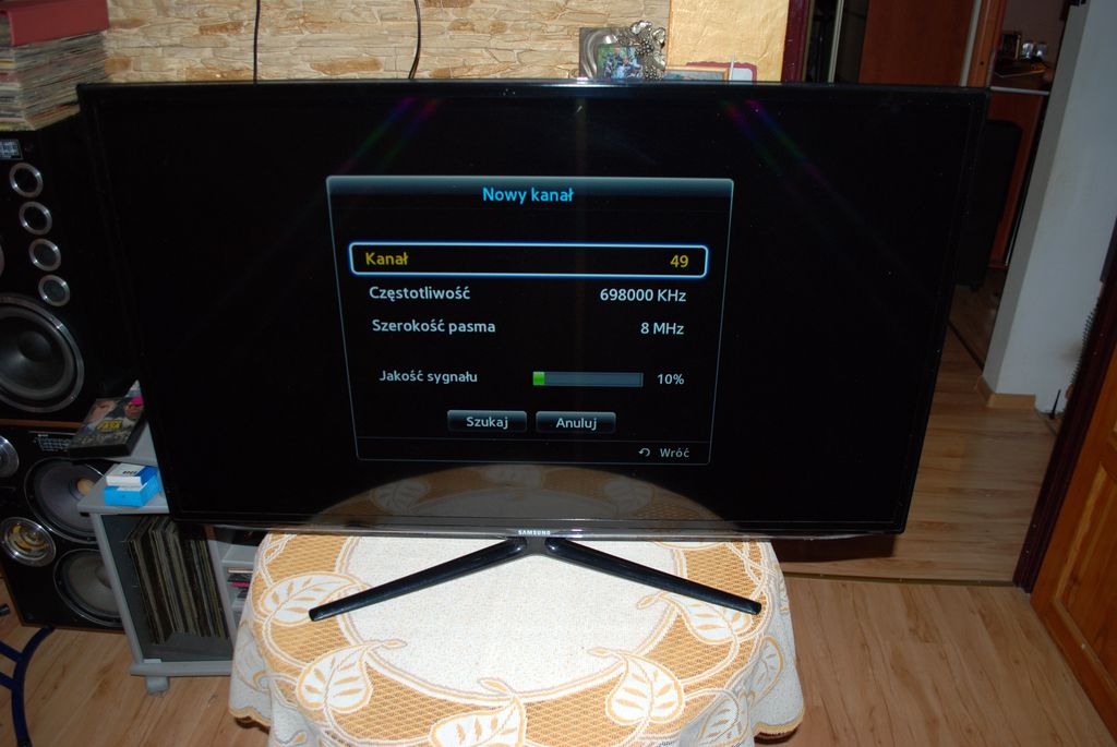

    Problem polega na tym, że OSTATNIO telewizor przestał odbierać kanały nadawane poprzez MUX 3 takie jak tvp1, tvp 2 itd.
    Odbieram telewizje poprzez najmocniejszą (dostępną na rynku antenę) do odbioru cyfrowej telewizji naziemnej. Antena ta jest podłączona do multiswitcha, który rozdziela sygnał w sumie na 5 telewizorów.
    Sygnał odbieram z nadajnika na Śnieżnych Kotłach gdzie moc ERP to 100 kW dla kanału 49, częstotliwości 698 MHz i szerokości kanału 8 MHz.
    Na każdym z pozostałych telewizorów (sony, philips, lg) programy mux 3 odbierane są prawidłowo (zdjęcie5) a moc sygnału to 100% lub prawie 100% podczas gdy na Samsungu tylko 8-10 % (zdjecie1).
    TV Samsung nie odbiera MUX3, sygnał tylko 8-10%, inne TV działają poprawnie
    Z początku myślałem, że jest to problem związany z przewodami (tv - gniazdko rozdzielacz) jednak ich wymiana nic nie dała, nadal to samo.
    Do przewodu którym sygnał doprowadzany jest do SAMSUNGA podłączyłem zwykły dekoder STB i działał bezproblemowo na 100% (zdjecie 2).
    Przeniosłem też telewizor do innego pomieszczenia, w którym podłączony jest inny TV i nadal nic (zdjęcie4).
    Na innych kanałach (MUX1 i MUX2) TV odbiera bezproblemowo (zdjęcie3).
    Resetowałem multiswitcha, resetowałem ustawienia telewizora, wyszukiwałem ponownie kanały itd. nic nie daje - nadal to samo.
    Podpiąłem TV bezpośrednio pod antenę pomijając multiswitch - też nic nie dało.
    Wnioskuję więc, że problem tkwi po stronie TV a konkretnie po stronie wbudowanego dekodera.
    Dodam, że wcześniej TV odbierał kanały bezproblemowo.
    Telewizor marki Samsung MODEL UE46ES6100, MODEL CODE UE46ES6100WXXH
    Czy ma ktoś podobne doświadczenia ?
    Zgłosiłem TV do reklamacji - gwarancję mam do 12.12.2014 r.

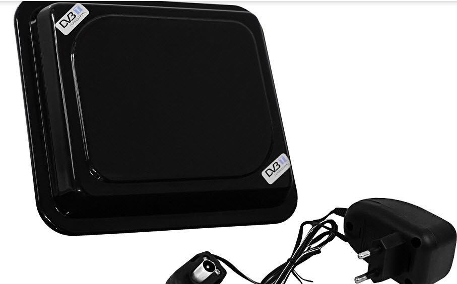

    Wygląda na to że problemem jest właśnie ta "antena" - antena-panelowa-dvb-t-100dbuv-fullhd. Zapewne totalne badziewie z alledrogo....
    Możesz zrobić zdjęcie tej anteny lub link do niej...?

    jeśli chodzi o mnie to mam zainstalowana taką antenkę prawdopodobnie producent polski koło Tarnowa.
    DANE TECHNICZNE :
    zakres odbioru VHF/UKF
    zysk energetyczny ze wzmacniaczem +45dB!
    widoczność kątowa pozioma 52°
    widoczność kątowa pionowa 35°
    impedancja wyjścia 75 Ω
    waga 0,45 kg
    • TV Samsung nie odbiera MUX3, sygnał tylko 8-10%, inne TV działają poprawnie 2a.jpg (45.27 KB) Musisz być zalogowany, aby pobrać ten załącznik.
    • TV Samsung nie odbiera MUX3, sygnał tylko 8-10%, inne TV działają poprawnie 1a.jpg (42.19 KB) Musisz być zalogowany, aby pobrać ten załącznik.

    Zgrozo...
    Wewnątrz są dwa kawałki drutu i wzmacniacz. Cały materiał do budowy tej anteny nie kosztuje więcej jak 10 zł...
    Marny pożytek z tego cuda...

    Zapewne oboje koledzy zadają sobie pytanie: dlaczego na MUX1 i 2 jest dobrze a na MUX3 jest źle. Powód jest prozaiczny: emisja cyfrowa ma to do siebie że stosuje tzw korekcje błędu. Oznacza to że dopuszcza się określony poziom błędów transmisji przy którym nie maja one wpływy na poprawność odbioru. Ale sygnał ma swoje ograniczenia i korekcja działa tylko do pewnego poziomu.
    MUX3 jest multipleksem znacznie mocniej upakowanym (2 sygnały HD plus reszta w SD, co powoduje że wymagania prawidłowego odbioru są wyższe. Inaczej mówiąc: jeżeli poprawnie jest odebrane 66% sygnału to korekcja błędu dla MUX1/2 jest w stanie "naprawić" transmisję, natomiast dla poprawnego odbioru MUX3 musi być co najmniej np. 80% poprawnego sygnału. Instalacja antenowa wprowadza określone zniekształcenia z którymi dekodery na MUX1 i 2 dają sobie radę, natomiast dla MUX3 jest już tego sygnału za mało.
    Samsungi to bardzo dobre odbiorniki, ale sygnał musi być naprawdę znakomitej jakości.
    To tak w skrócie.

    Do komina KS machów masz 17 km, przy tej odległości to "cudo" nie ma prawa działać, będzie przesterowane nawet sygnałem odbitym....
    W Szwagrowie to w zasadzie każda antena pasywna i możliwe o wąskiej wiązce przedniej powinna działać poprawnie. Sygnał ze Świętego Krzyża jest "po byku".
    Ja bym poeksperymentował, ale prawdopodobnie akceptowalne wyniki powinny być po zastosowaniu jednej z takich:
    http://www.dipol.com.pl/antena_telewizyjna_dipol_16-21-60_dvb-t_A1610.htm
    http://www.dipol.com.pl/antena_telewizyjna_dipol_19-21-60_dvb-t_A1911.htm
    http://www.dipol.com.pl/antena_telewizyjna_sz...zno_-_periodyczna_log_21-69_digital_A4015.htm
    Druga z nich ma największy zysk, trzecia najlepsze pasmo przenoszenia.
    Trzecia ma także najlepsze tłumienie z kierunków bocznych, co jest ważne z uwagi na "doświetlacze"...
    Dwie pierwsze mają symetryzator, trzecia nie ma i nie potrzebuje. Żadnych wzmacniaczy, dobrze ustawić, założyć dobry kabel i prawidłowo zarobione wtyki a musi działać....

    Antenę mam mocną kierunkową ze wzmacniaczem.
    Telewizor zareklamowałem.
    Był ponad tydzień w serwisie, przyjechał z serwisu - niby nic nie było robione a tu nagle odbiera super na wszystkich muxach.
    Przestawiłem też antenę - sam już nie wiem co pomogło, czy serwis czy moje ustawienia choć to troszkę dziwne gdyż wcześniej (przed reklamacją) ustawiałem antenę i nic to nie dawało.
    Tak czy siak teraz działa.
  • #15 14200815
    irekr
    Posty: 9685
    Pomógł: 1192
    Ocena: 1239
    Lucu: zapewne serwis zmniejszył wzmocnienie obwodów wejściowych, czyli zmniejszył czułość odbiornika. Z poziomu menu serwisowego jest to możliwe.
    Należy się cieszyć, że działa poprawnie.
