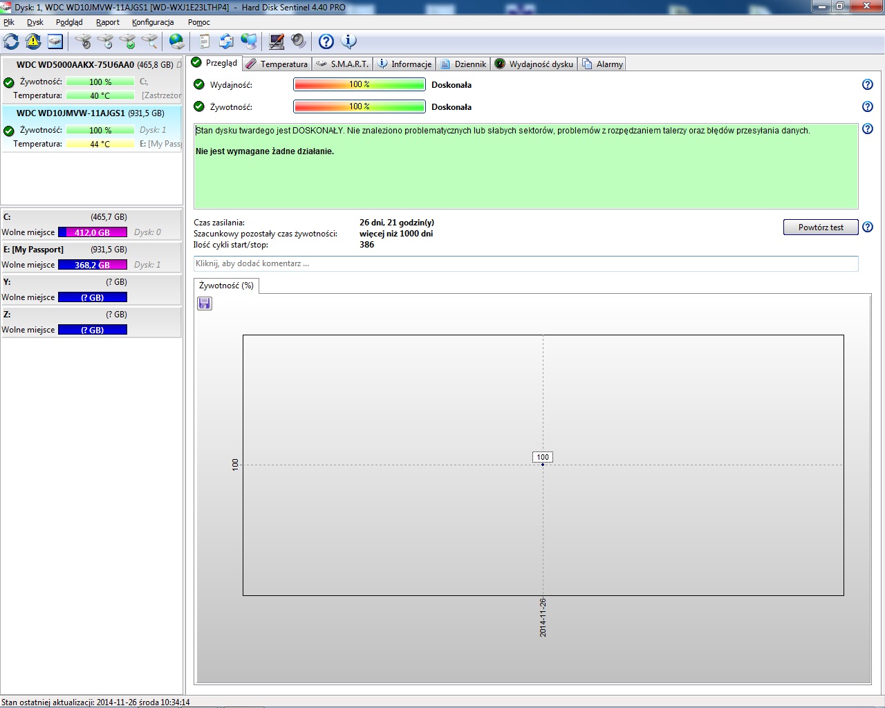

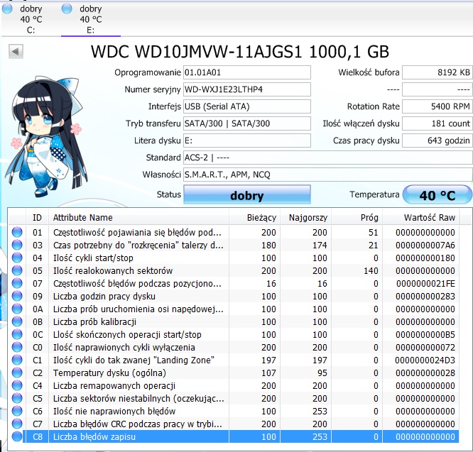

    jestem nowy na forum i proszę o pomoc, mam problem z dyskiem. Na początku nie widział go system, teraz go widzi ale chodzi bardzo wolno. Nie mogę praktycznie nic skopiować, aby go sformatować, a mam na nim parę rzeczy które chciałbym zachować. Poczytałem trochę na forum, zainstalowałem program Crystal Disk Info( wersję Shizukę, bo podstawowa nie działała), screena dołączam poniżej. Chciałem zrobić kopię programem DMDE ale nie mam wolnego 0.5 TB miejsca na dysku, po prędkości działania dysku pewnie trwałoby to 2 tygodnie. Czy po screenie można zdiagnozować czy da się coś z tym dyskiem zrobić czy oddać go na gwarancji??

    To jaki jest powód tego że chodzi on strasznie wolno?
    "Atrybut ID 01 ( 01 )
    Raw Read Error Rate
    Atrybut ten zależy od ilości błędów odczytu i stanu powierzchni dysku, wskazuje na częstość sprzętowych błędów odczytu, które wystąpiły podczas odczytu danych z powierzchni dysku. Wysokie wartości wskazują na problem z powierzchnią dysku lub głowicami odczytu/zapisu.
    Krytyczny: Tak (Im niższa wartość tym lepiej) " u mnie bierząca jest 200, a próg to 51.
    Czy format może poprawić działanie dysku?
  • #4 14166426
    sPeRaCz.PL
    Posty: 8573
    Pomógł: 908
    Ocena: 613
    Ale w Twoim przypadku wartość atrybutu 01 jest prawidłowa ponieważ wynosi 0 "zero", ponadto żaden krytyczny atrybut nie został zarejestrowany.
    Według SMART dysk jest w 100% sprawny.

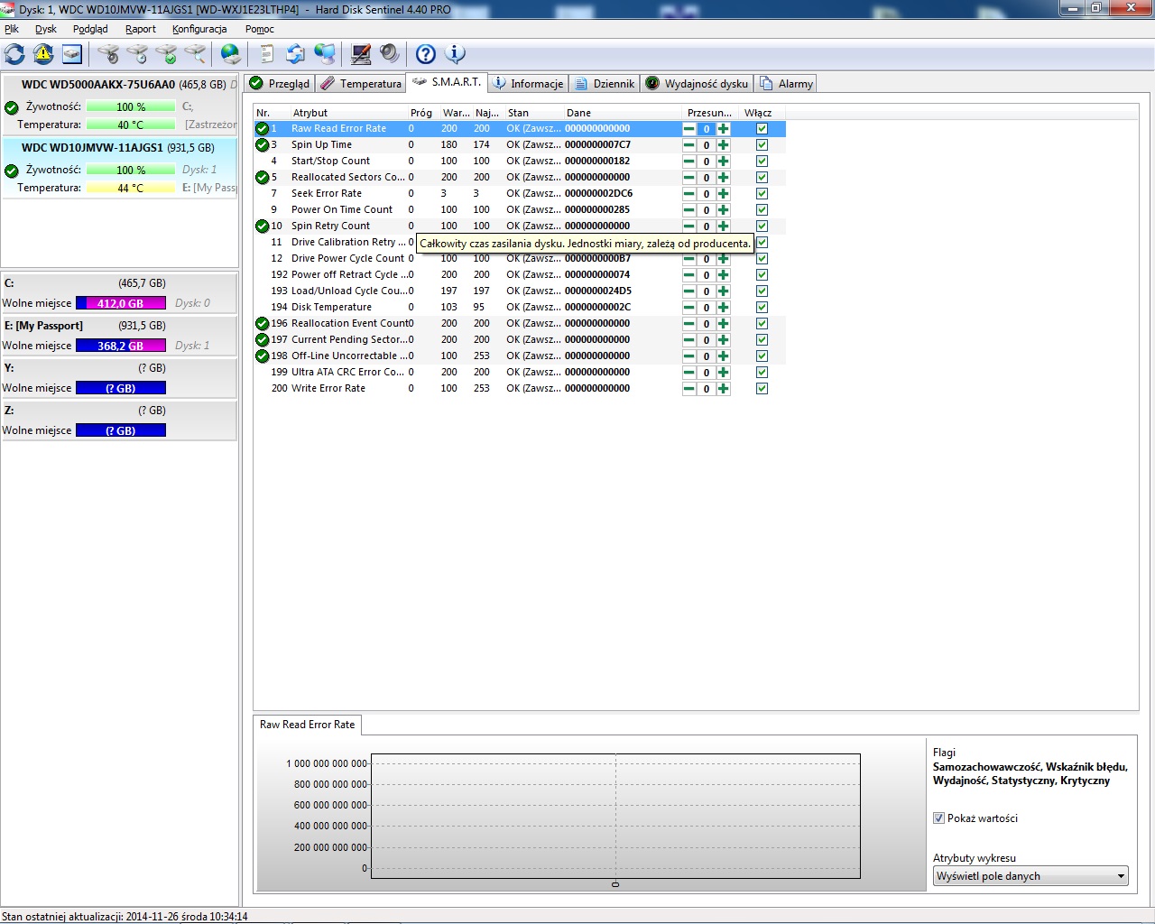

    Profilaktycznie pokaż screen zakładek "Przegląd" oraz "SMART" z Hard Disk Sentinel

    Znowu woła czy zrobić formata, a HD Sentinel niby zainstalowany, w Menadżerze zadań w procesach widnieje jako uruchomiony, ale aplikacji nie widzę
    Po wypięciu dysku Sentinel się uruchomił, jak da radę zaraz wrzucę screeny
    Po 20 minutach "mielenia" zaskoczył dysk i udało się uruchomić Sentinela, screeny poniżej
    Re: Dysk WD My Passport 1 TB chodzi strasznie wolno Re: Dysk WD My Passport 1 TB chodzi strasznie wolno
    Jeżeli wszystko jest ok w czym jest problem? próbowałem na 5 różnych komputerach wszędzie chodzi BARDZO wolno...

    Raport z Hard Disk Sentinel jednoznacznie potwierdza, że dysk jest w doskonałym stanie, w 100% sprawny technicznie.
    1. Podaj pełną specyfikację komputera do którego podłączasz dysk (uwzględnij markę oraz moc zasilacza).
    2. Uruchom dowolną dystrybucję live linuksa i sprawdź funkcjonowanie dysku
