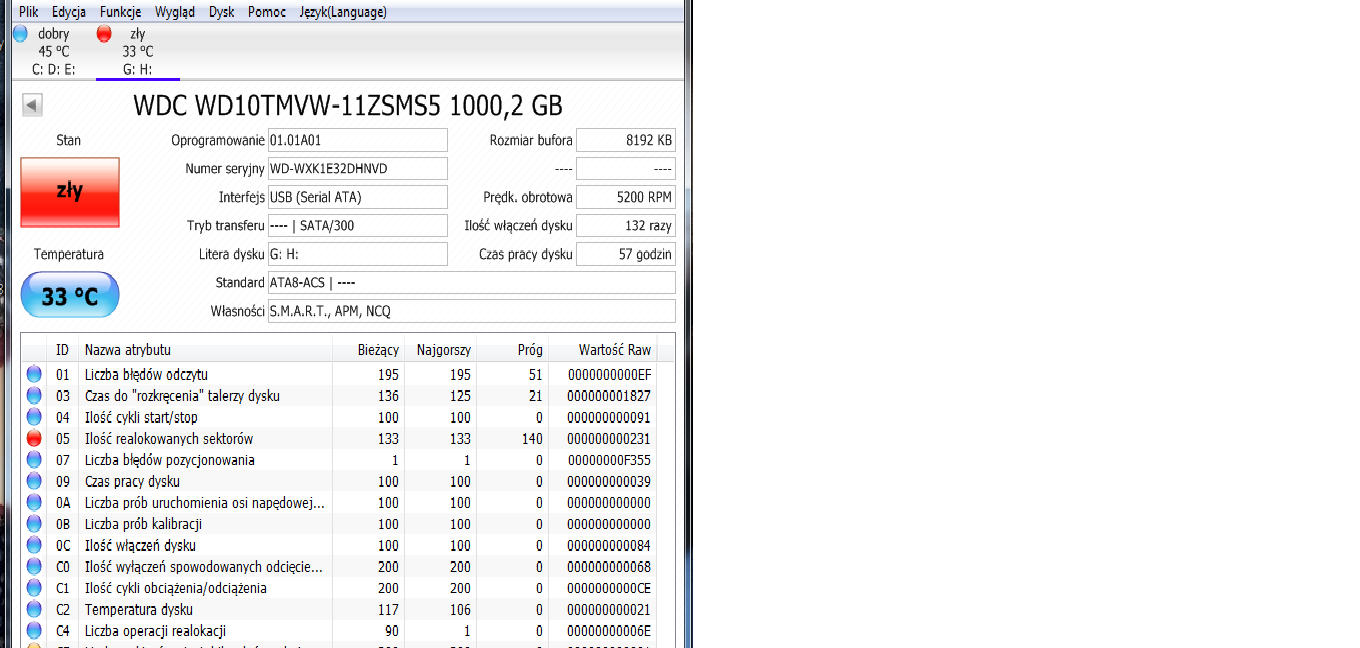

    Sprawdzałem w menadżerze urządzeń i wygląda na to że wszystko jest ok, sterowniki są.
    Sprawdzałem w cmd i status dysku ok, teraz sprawdzę przez CrystalDiskInfo i zobaczę co z tego będzie.
    WD My Passport 1TB - Zawieszanie się przy kopiowaniu plików, błąd w HD Tune
    Jakieś pomysły co z tym zrobić?
  • #7 15681398
    Łukasz_W
    Posty: 5038
    Pomógł: 631
    Ocena: 646
    No i masz odpowiedź.
    Dysk uszkodzony, do utylizacji.
    Jeśli to sprzęt nowy - reklamuj.
    Konto firmowe:
    HEX SERWIS
    Smołdzinska 2B/16, Kobysewo, 83-304 | Tel.: 530XXXXXX (Pokaż) | Strona WWW: https://hex-serwis.pl
  • #8 15681506
    Robert B
    Posty: 22594
    Pomógł: 2027
    Ocena: 1412
    michal950622 napisał:
    co z tym zrobić?
    Reklamować, jeśli masz gwarancję. Jeżeli nie masz, to tylko do utylizacji.
