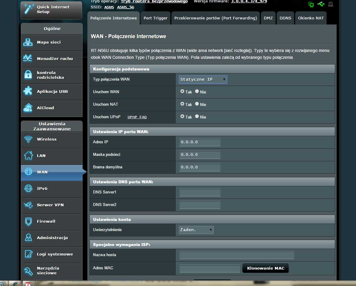

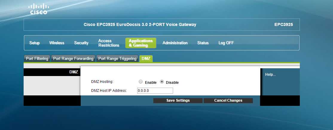

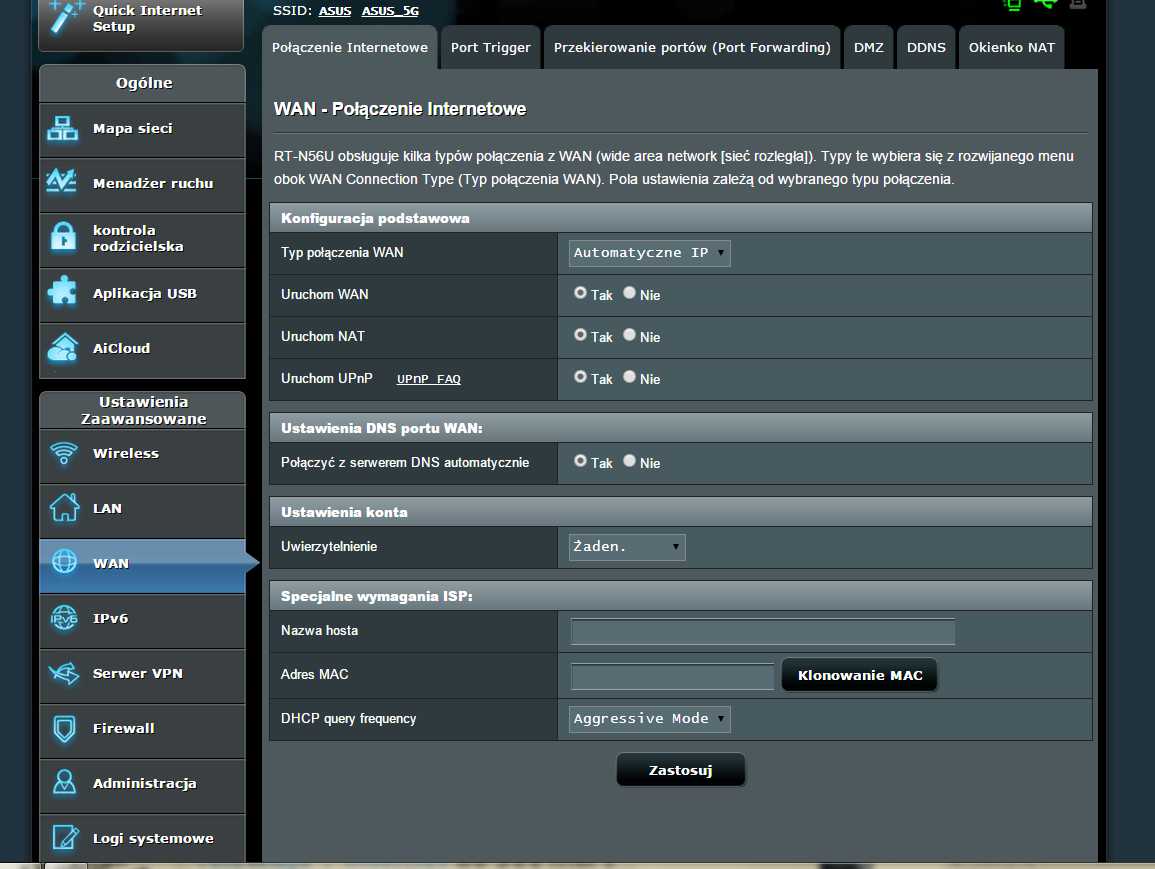

    witold35
    Posty: 14
    super to napisałeś ale w jakimś obcym języku mówiłem LAIK jestem :-) ale coś łapię wiec tak:
    cisco DMZ tutaj? Jak skonfigurować FTP na routerze ASUS RT-n56u i Cisco EPC3925 od UPC?
    a a susuie tutaj?
    tylko gdzie?
    i co z tym FTP
    bo ja już wymiękam - dziękuję, że cierpliwi jesteście w stosunku do mnie
    już wiem gdy ustawie statyczne rozwija mi się trochę inne pole
    czy dokładnie mam przepisać to co napisałeś (to chyba lamerskie pytanie ale liczę na zrozumienie)
    i co wtedy z ftp?
