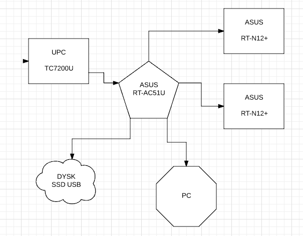

    Witam. Jestem totalnym laikiem i liczę na Waszą pomoc :). Korzystam z usługi UPC i jestem posiadaczem ich urządzenia Technicolor TC2700U. Chcę podłączyć w sieć następujące urządzenia:
    ASUS RT-AC51U, 2x ASUS RT-12N+ zgodnie z poniższym rysunkiem.
    ASUS RT-AC51U RT-N12+ TC2700U - Konfiguracja sieci: DDNS, prywatny adres IP etc
    do jednego z RT-12N+ podłączone są 3 urządzenia po kablu a do drugiego 2.
    Chciałbym do RT-AC51U podłączyć dysk poprzez USB tak by był widoczny i dostępny z dowolnego miejsca czy to przez moje wifi czy to przez telefon z lte.
    Przy próbie włączenia w RT-AC51U usługi DDNS pojawia mi się komunikat "Router sieci bezprzewodowej aktualnie wykorzystuje prywatny adres IP WAN. Router ten może znajdować się w środowisku wielu NAT, a w tym środowisku usługa DDNS nie może działać." Usługi konfiguracji poprzez klienta asus.com nie udało mi się za to skorzystałem z klienta ddns.net ale nie wiem czy to wszystko dobrze działa tzn. FTP przez jest widoczny, ale przez LTE nie.
    Proszę o pomoc jak mam to wszystko pospinać (o ile moje połączenie z rysunku jest do kitu), co i jak na każdym z 4 urządzeń sieciowych poustawiać.
    Serdecznie dziękuję za pomoc i wyrozumiałość :)

    Adres WAN Asusa wpisz w DMZ w Technicolorze, DDNS musisz uruchomić na innym sprzęcie. A najlepiej masz wywalczyć od UPC wymianę sprzętu na Compala.

    UPC zmienilo router i wszysto zaczęło działać.
