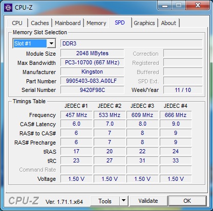

    Mam płytę MSI H55-GD65 - ram w programie Speccy pokazuje 668MHz (9-9-9-24), a mój ram jest ddr3 1600MHz. Jak podkręcić go na full?
    Jakiś poradnik może ktoś ma?

    A na kości jest 1600MHz.

    MSI H55-GD6 + Kingston KXH1600C9D3K2/4G (1,7-1,9v), HD5870, Intel. i5-750.

    Ta płyta standardowo nie obsługuje DDR3 1600MHz, a jedynie przez OC. Musisz ustawić parametry ręcznie zgodnie z informacją od producenta
    Each module kit has been tested to run at DDR3-1600 at a low latency timing of 9-9-9-27 at 1.65V. The SPDs are programmed to JEDEC standard latency DDR3-1600 timing of 11-11-11 at 1.5V
    Należy rozróżnić taktowanie rzeczywiste od taktowania efektywnego.
    Rzeczywiste dla tej kości to max. 800MHz.
    Specyfikacja podaje max 666MHz w "normalnych" warunkach. 800MHz jest możliwe do osiągnięcia przy wykorzystaniu funkcji OC płyty głównej (czyli podkręcenia). Pytanie tylko czy da się to zrobić na tej maszynie. Możliwość podkręcenia zależy nie tylko od płyty ale także od procesora, układu chłodzenia, zasilacza itp.
    Pewnie masz ustawione taktowanie automatyczne - wówczas bios komputera sam dobiera optymalne parametry na podstawie tego, co mogą podzespoły komputera (procesor, pamięci itp).

    MSI H55-GD6 ma przycis do OC automatyczny na karcie czy ktos tego urzywal czy lepiej juz w biosie pozmieniac

    A Twój procesor może pracować z szyną 800MHz? Kolego, na tym poziomie wiedzy radziłbym Ci nie bawić się w żadne OC.
