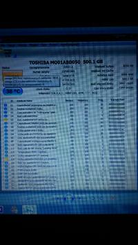

    zdjęcie SMART robione telefonem, gdyż chrome odmawia posłuszeństwa (0xc0000185)
    czy warto walczyć z tym dyskiem , czy pędzić jutro do sklepu po nowy? Zaczynają się problemy z zapisem i odczytem w niektórych programach (chrome, Visual studio)

    Z uwagi na atrybut 05 zalecana wymiana.
