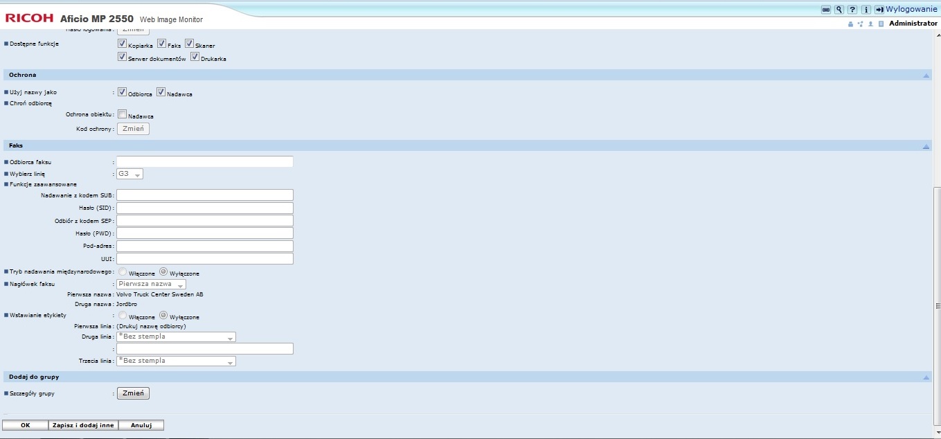

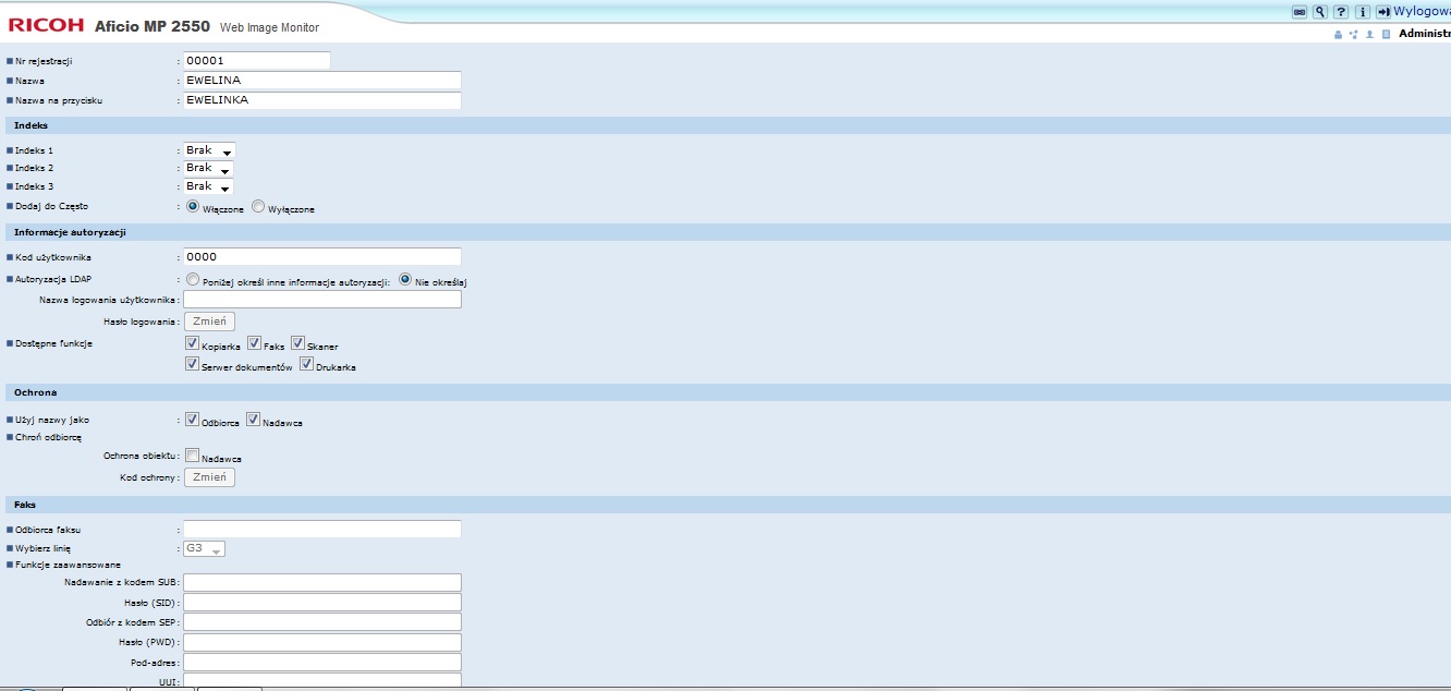

    Tak jak w temacie mam problem z Aficio 2550, pewnego dnia przestał działać skaner sieciowy, po przyjechaniu do klienta i zalogowaniu się do kopiarki użytkownicy byli zarejestrowani ale niestety na żadnego nie mogłem nic ze skanować. Postanowiłem dodać nowego użytkownika i tutaj problem, nie mam gdzie wpisać ścieżki do folderu ze skanami a wcześniej była taką możliwość. W załączniku przedstawiam jak to teraz wygląda. Jakieś podpowiedzi gdzie mi to zniknęło i czemu?

    Bo tu masz okno wprowadzania kodów dostępu użytkowników a nie książka adresowa

    Bo właśnie w tym oknie wcześniej maiłem możliwość wprowadzania i modyfikowania użytkownika? A teraz nie mogę?

    1. Sprawdź najpierw jeśli karta SD jest w kontrolerze to włożona musi być do pierwszego portu od góry. Wyciągnij i włóż kartę. Jeżeli ktoś przełożył do drugiego portu to wtedy jest właśnie opisywany przez Ciebie efekt.
    2. Możesz mieć problem z dyskiem twardym lub kartą - czasami się "rozjeżdżają" informacje pomiedzy kartą a dyskiem i pomaga format dysku i inicjacja książki adresowej:
    Przed inicjacją i formatowaniem skopiuj dane z książki na kartę SD:
    5-846-051 Backup All Addr Book
    a później
    5-832-001 HDD Format All
    5-846-050 Init All Addr Book
    5-846-052 Restore All Addr Book from SD
    Najlepiej po każdej operacji wyłącz i włącz maszynę bo czasami po formacie dysku maszyna może nie chcieć zresetować książki adresowej.

    Sprawdziłem i w tej kopiarce nie mam karty Printer/Scanner w slocie 1, dodam, że mam model MP 2851 w serwisie i tam też nie mam tej karty a po zalogowaniu się na kopiarkę mam możliwość dodania ścieżki do skanowania do folderu. Trop z dyskiem i książką adresową sprawdzałem już na samym początku i też nic nie pomogło. Co mogę jeszcze sprawdzić? Czy zmiana oprogramowania może coś pomóc (downgrade lub upgrade)?
  • #6 14182727
    abcpawel
    Posty: 517
    Pomógł: 24
    Ocena: 75
    Niespecjalnie. Nvram bym wciągnął z innej machiny.
