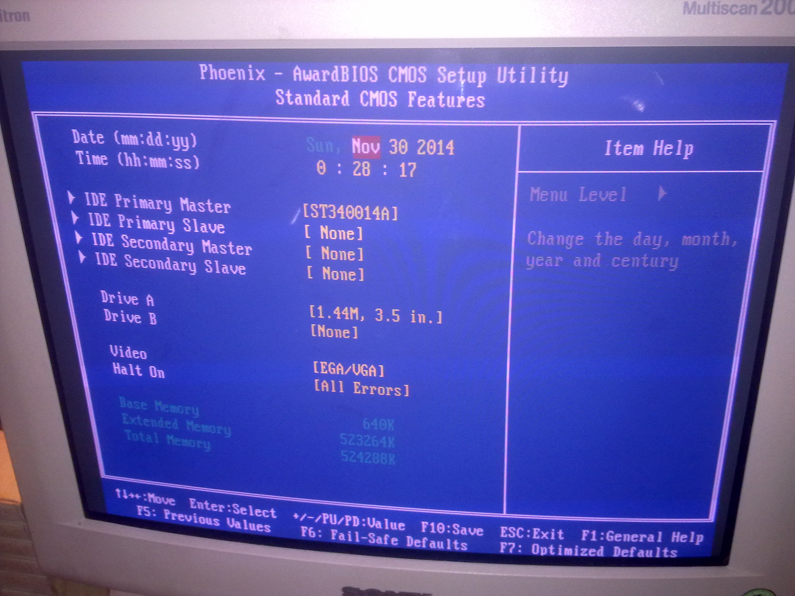

    mati211p
    Posty: 16923
    Pomógł: 2585
    Ocena: 1133

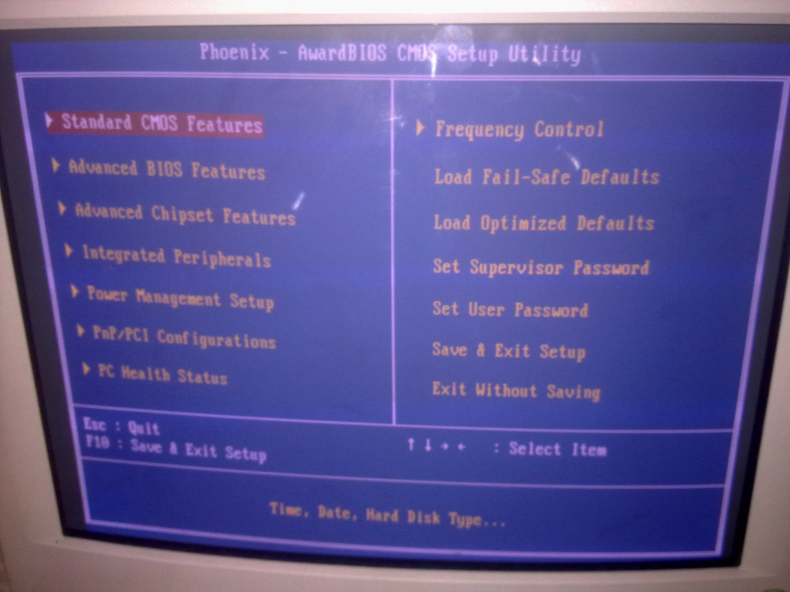

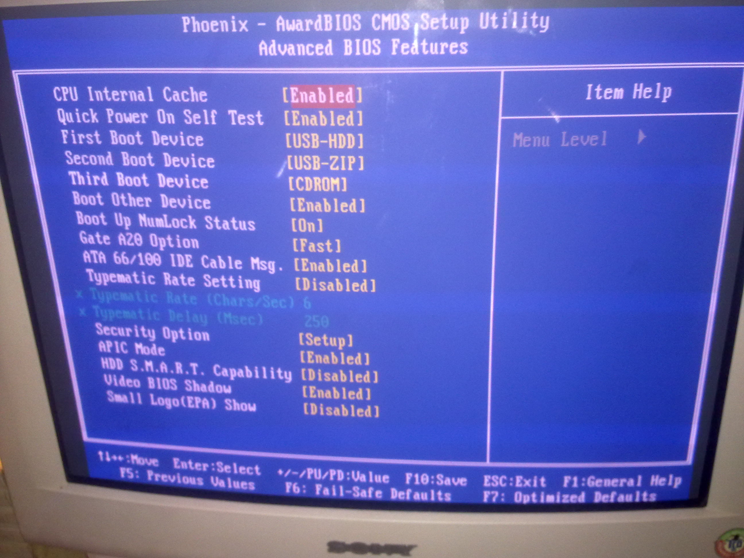

    W biosie masz ustawiony tryb kontrolera SATA na IDE? Jeśli na AHCI, to przełącz na IDE i sprawdź, czy MHDD zobaczy dysk.

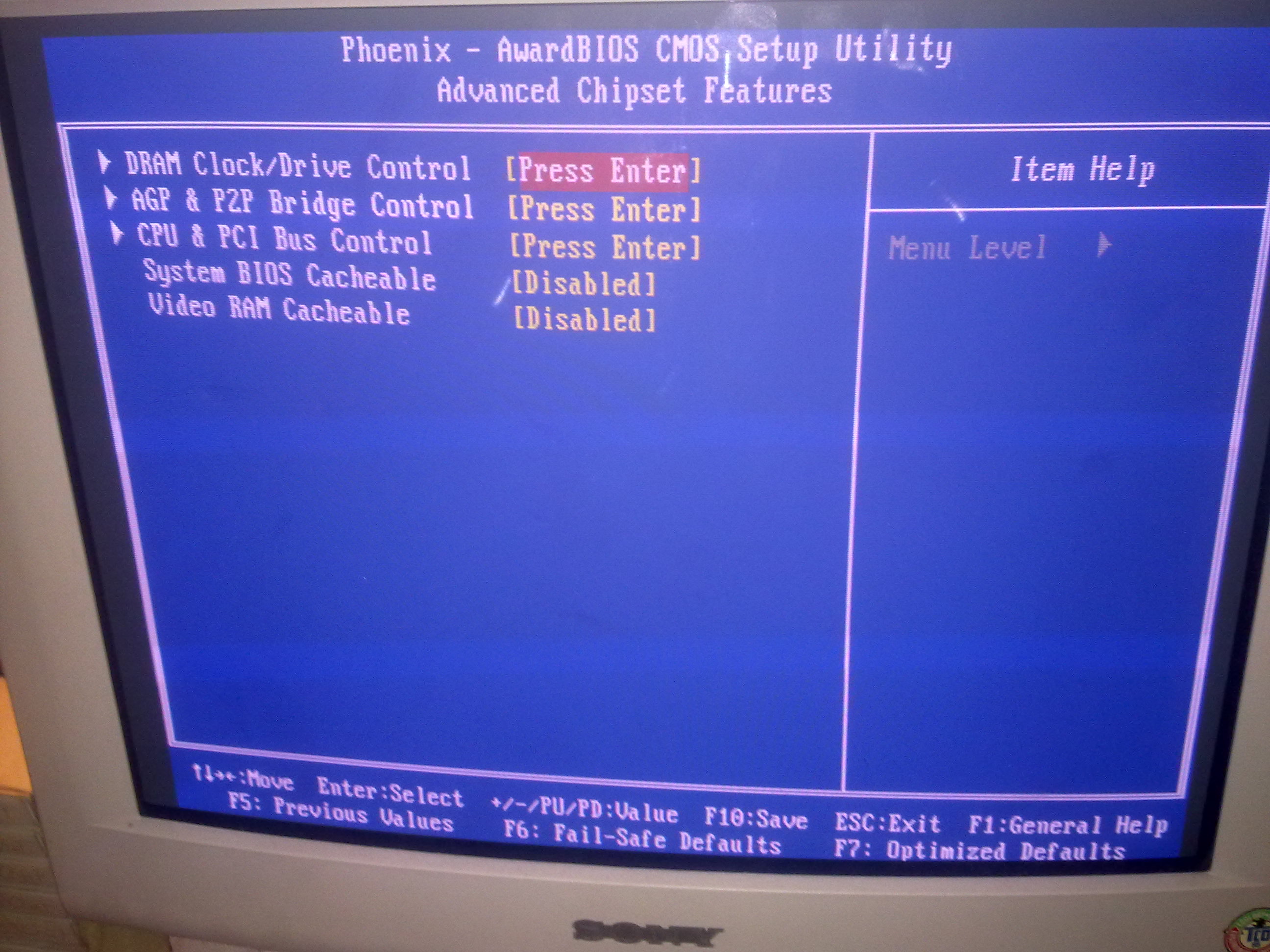

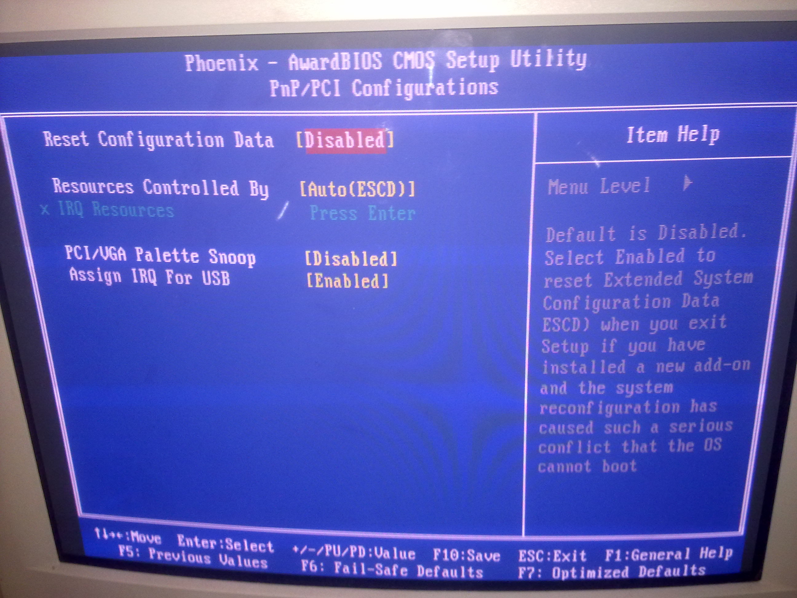

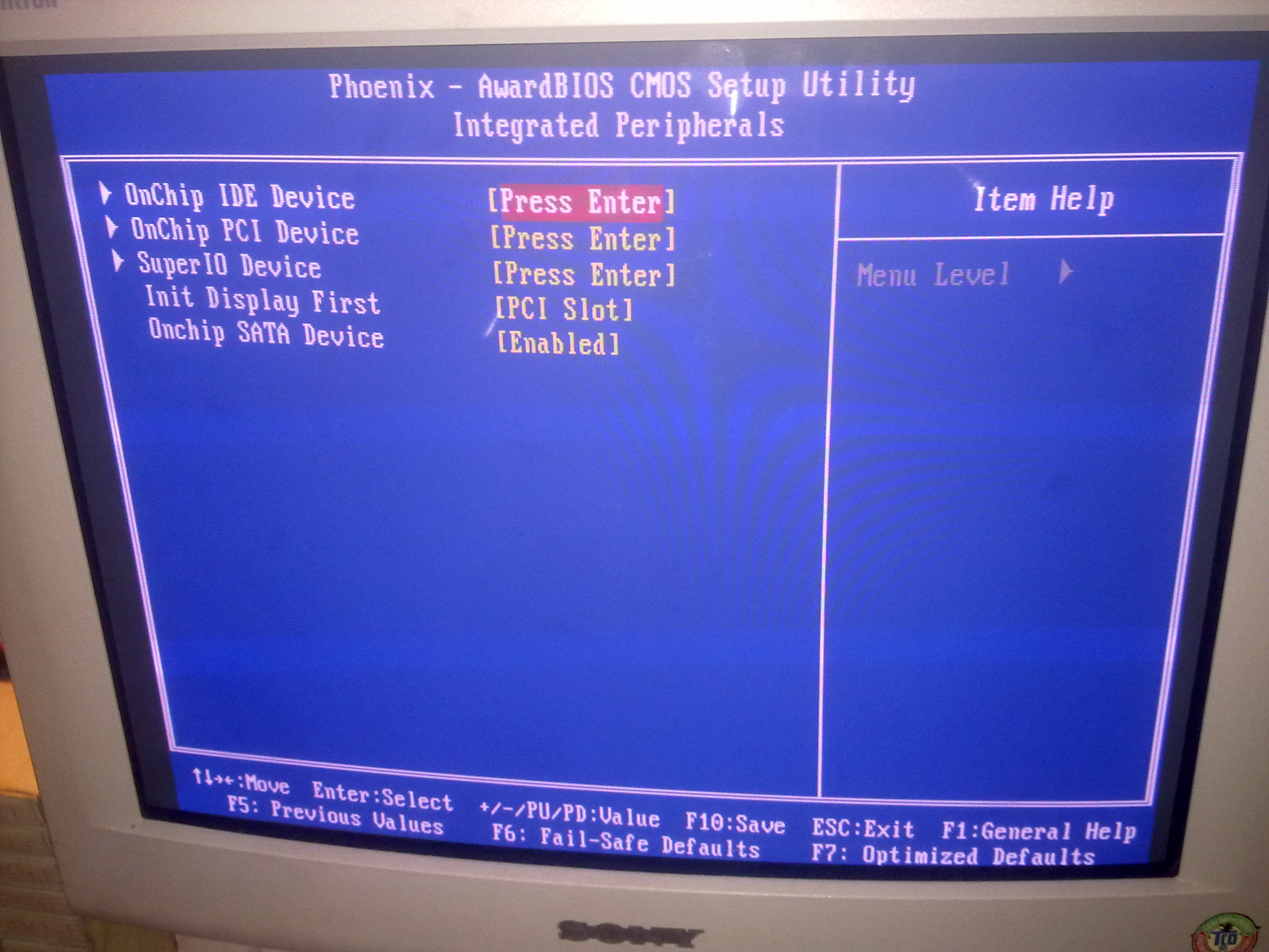

    mati211p
    Posty: 16923
    Pomógł: 2585
    Ocena: 1133

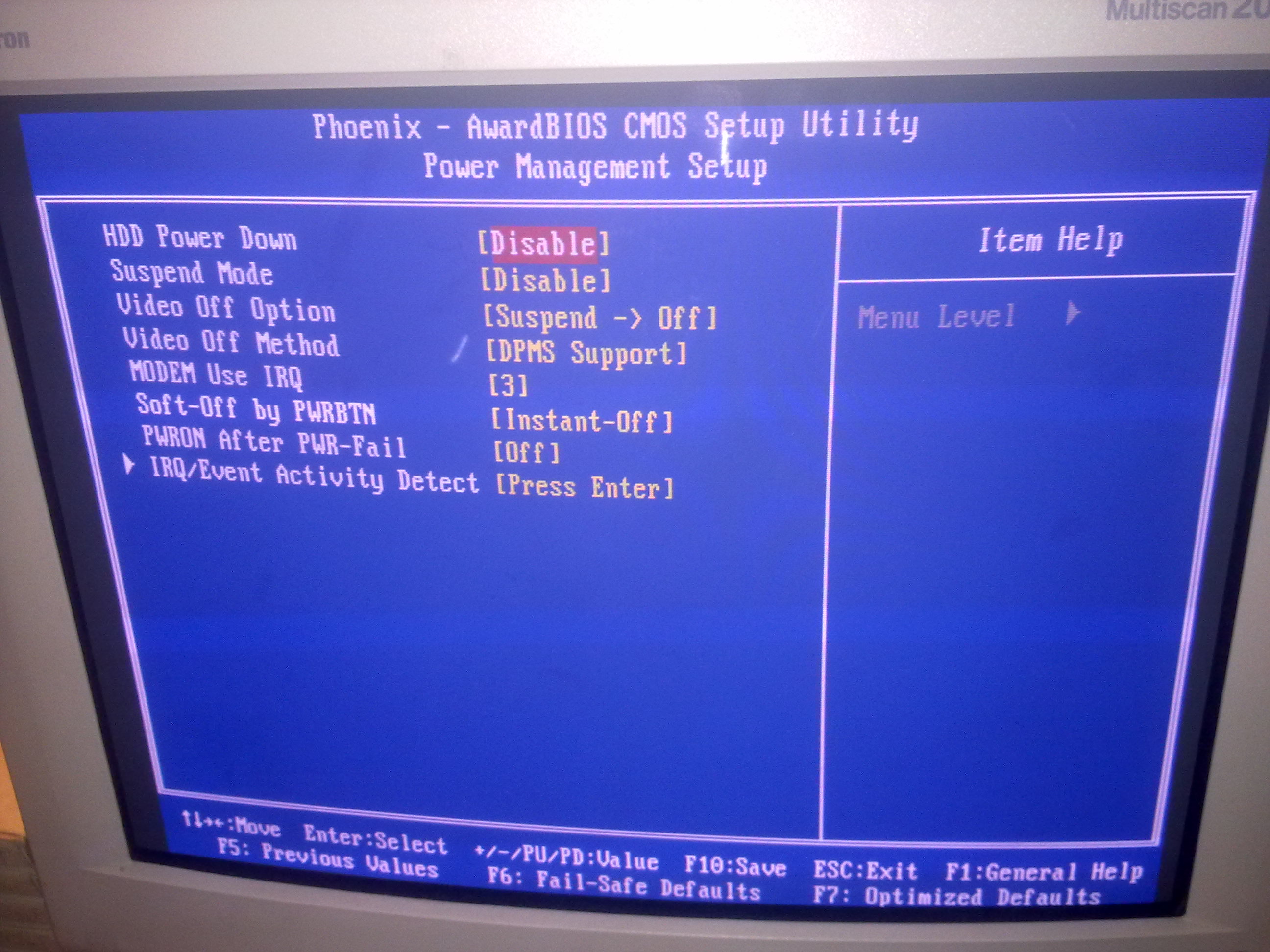

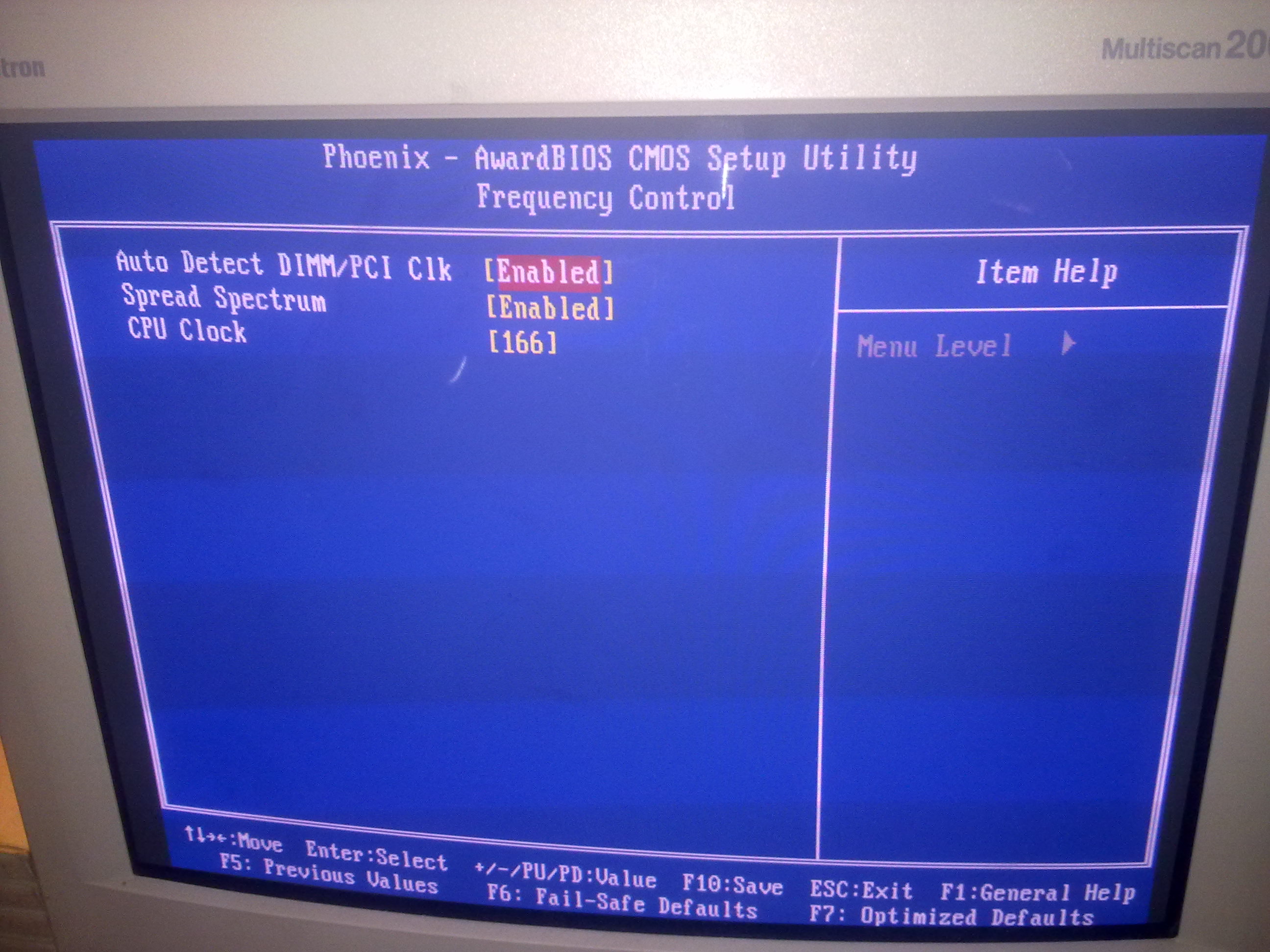

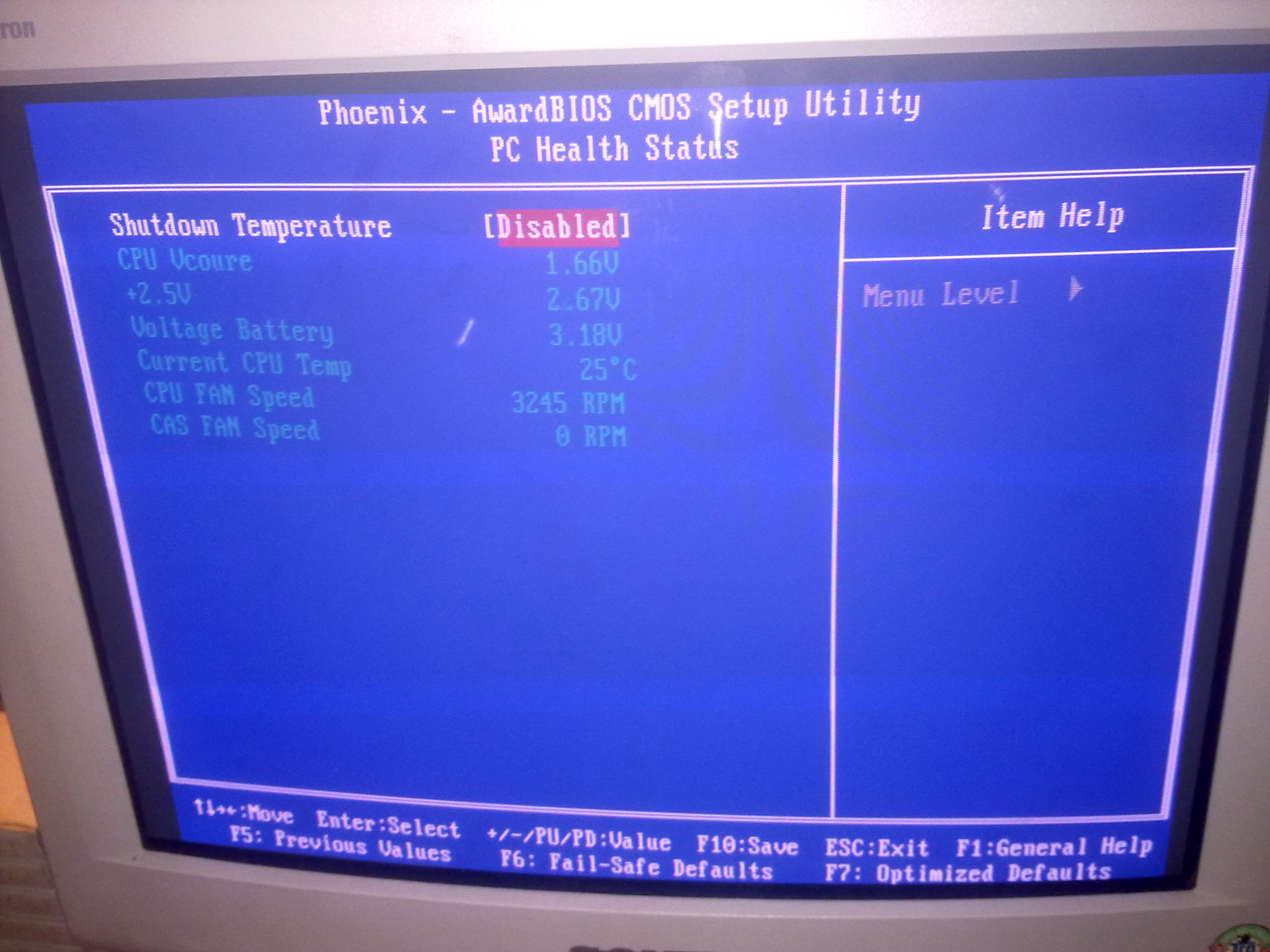

    Pytałem o MHDD czy po zmianie ustawień kontrolera MHDD wykrywa dysk? Załącz zdjęcia zakładek Bios które obiecałeś wstawić. Dysk z partycją C też ma problem.

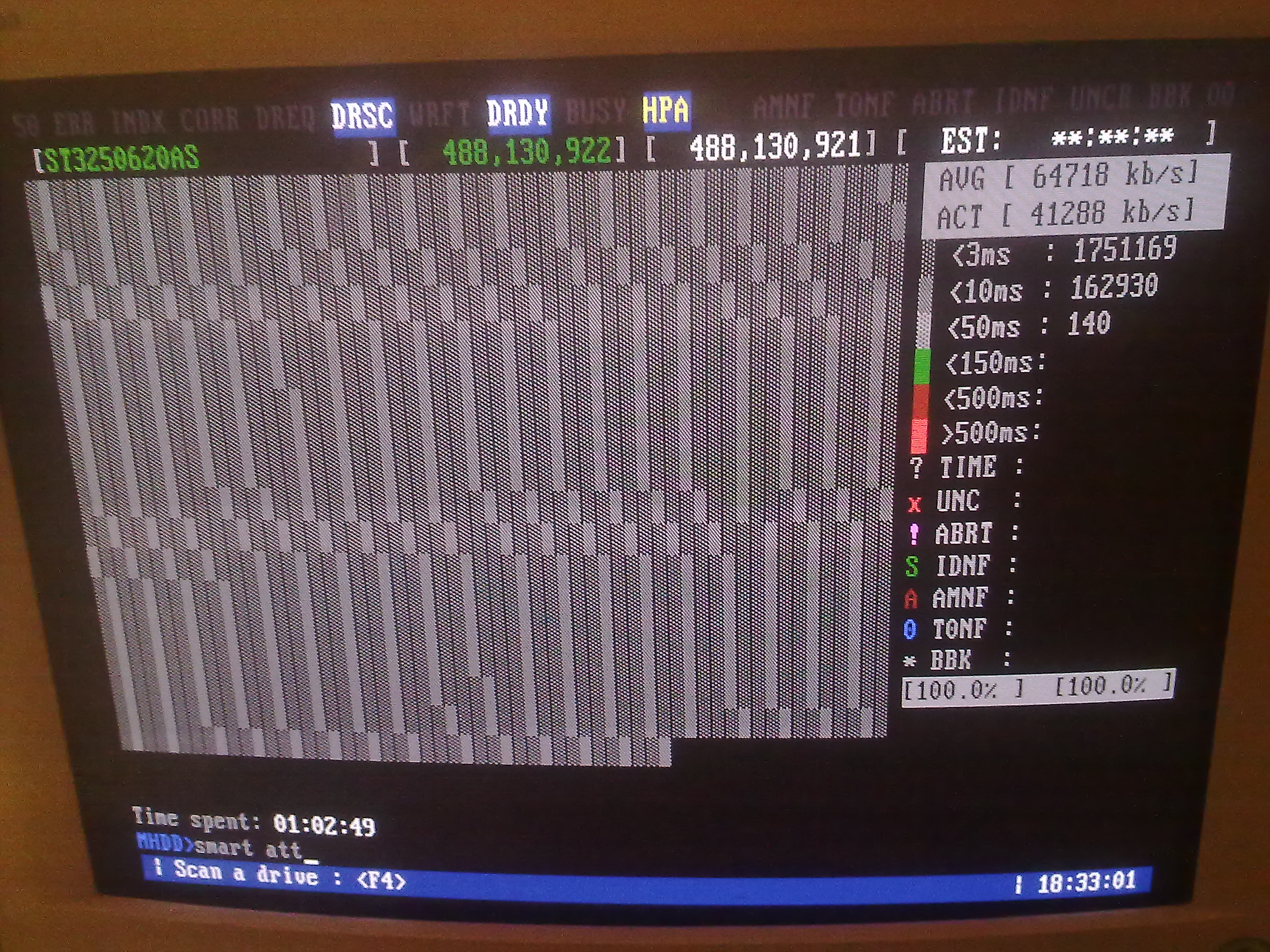

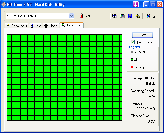

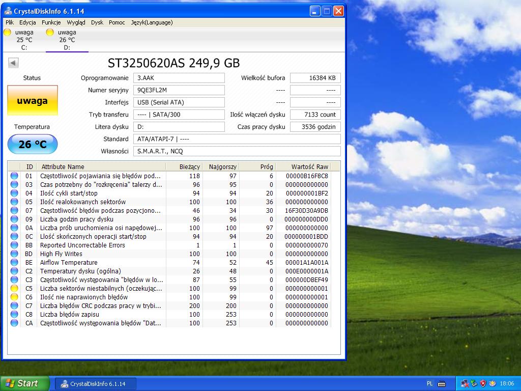

  • #18 14178299
  • #20 14179023
    #21 14179509
    Kwazor
    Poziom 33  
    Posty: 2483
    Pomógł: 184
    Ocena: 530

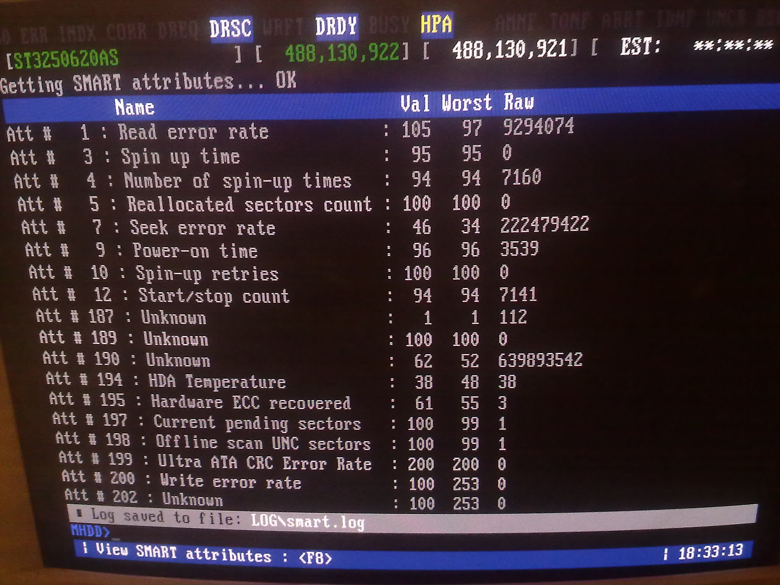

    Stan powierzchni bez zarzutu.
    Wymień u siebie kabel SATA i sprawdź kabel zasilający...
    Dysk spokojnie można używać.
