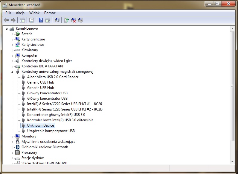

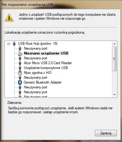

  • #5 14203715
    Kamil_KJM
    Posty: 103
    Ocena: 17
    Sprawdzałem na różnych przewodach.
    Podaje zrzut ekranu menedżera urządzeń wykrywa radio jak unknown Device.
    Jak odłączę radio to porostu pozycja znika z menadżera.
    Dodam, że próbowałem także na innych kompach i efekt taki sam. HYT TC-320 - Jak włączyć funkcję VOX i połączyć z komputerem przez USB? HYT TC-320 - Jak włączyć funkcję VOX i połączyć z komputerem przez USB?

    Czy aplikacja "HT518-320-310E Programming Software" po rozpakowaniu/zainstalowaniu w Program Files nie utworzyła czasem folderu drivers ze sterownikami?
    Ps. Czy próbowałeś poszukać sterownika wg Identyfikatora sprzętu z menadżera urządzeń w zakładce szczegóły?
