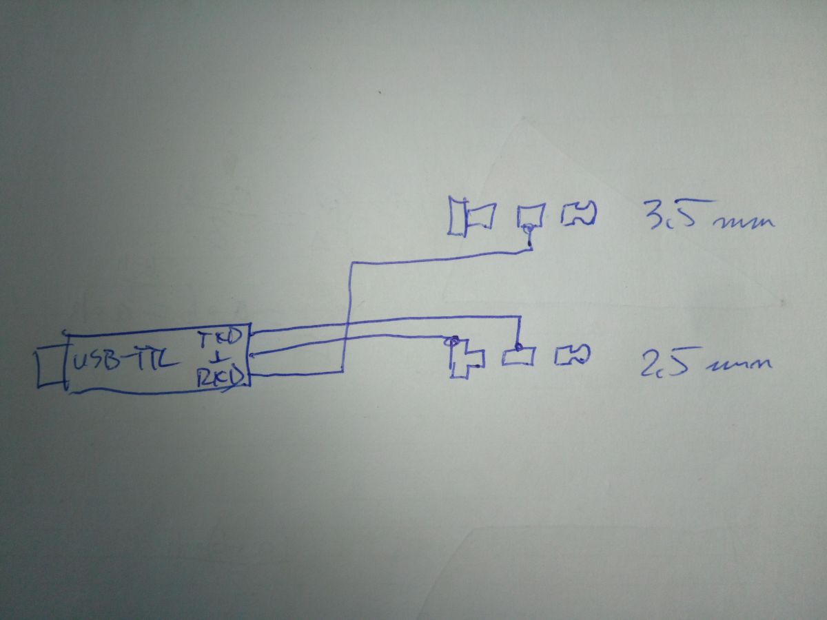

    Cóż, to inne radia i wymagają... innych interfejsów. Interface Baofeng
    środkowy pin wtyku 2,5 mm to RxD radia, TxD jest na pierwszym pinie od obudowy wtyku 3,5 mm.
    Radiotelefon HYT TC-508: Błąd połączenia przy programowaniu z użyciem kabla USB i HT508E Software
    Tutaj interfejs do HYT-a. Sam to przerabiałem. W moim wykonaniu to wtyk jack stereo 2,5 mm + wtyk jack stereo 3,5 mm podłączone do konwertera USB-TTL od "Majfrenda". Programuję tym wynalazkiem TC-610 czy TC-620, ale sam konwerter "obskakuje" u mnie poza HYT-em jeszcze radia Yaesu, Icomy, Kenwoody a czasem inne urządzenia, niekoniecznie radiowe. :)

    U mnie tu wygląda tak:
    Zainwestuj w konwerter USB-TTL, dwie wtyczki jack (2,5 mm i 3,5 mm) i kawałek przewodu. Kilka minut i gotowe. Koszt - kilka zł.
    Jak widzisz, używam przejściówki - po prostu jak budowałem ten interfejs, nie miałem pod ręką wtyku 2,5 mm. Użyłem 3,5 mm i zastosowałem przejściówkę od Nokii 5510. :)
    Zaopatrzyłem się w konwerter USB TTL Rs232 CP2102 i odpowiednie wtyczki. Połączyłem wszystko według schematu który zamieściłeś powyżej, choć w necie znalazłem schemat, który przedstawia odwrotne połączenie RXD na TXD. Próbowałem i tak i tak. Niestety dalej nie mogę się połączyć z radiotelefonem. Czy możliwe jest, że mój egzemplarz jest jakoś zabezpieczony przez serwis?
  • #8 19926794
    okonokonmarcin
    Poziom 5  
    Posty: 27
    dj_volt napisał:
    Wieczorem rozrysuję Ci schemat mojego interface.
    Super. Bo wujek Google podpowiada trzy różne możliwości połączenia wtyczek Jack i dalej nic, a kable coraz krótsze :D

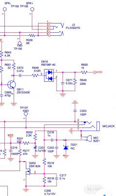

    Hektar Zahle.r napisał:
    To nie wina radia tylko Twojego komputera. Czym sprawdzasz interfejs ? Tu masz wycinek schematu gniazda akcesoriów.

    #15 19929384
    Hektar Zahle.r
    Poziom 30  
    Posty: 1365
    Pomógł: 144
    Ocena: 266
    Z radia! Ma być ok. 5V na obu liniach. Jak nie ma, to przestaw miernik na zakres Ω i zmierz opór. Jak jest zwarcie, to masz uszkodzone diody zabezpieczające D506, D508. Albo ostatecznie wtyk nie łączy.
  • #16 19929464
    okonokonmarcin
    Poziom 5  
    Posty: 27
    Waha się od 2,9V do 3,3V. Jest jeszcze jakieś małe 0,48V. Przy nośnej 1,2V. nigdzie nie wychodzi 5V. Jednak miernik zwarcia nie wykazuje.

  • #20 19932637
    okonokonmarcin
    Poziom 5  
    Posty: 27
    Radiotelefon udało się zaprogramować za pomocą softu V5.06.01. Wszystkie moje niepowodzenia związane z programowaniem HYT TC-508, no może z wyjątkiem kabla uniwersalnego, leżą po stronie starych softów.
    Schemat połączenia pinów od dj_volt sprawdził się. Dziękuję wszystkim za pomoc i rady.
