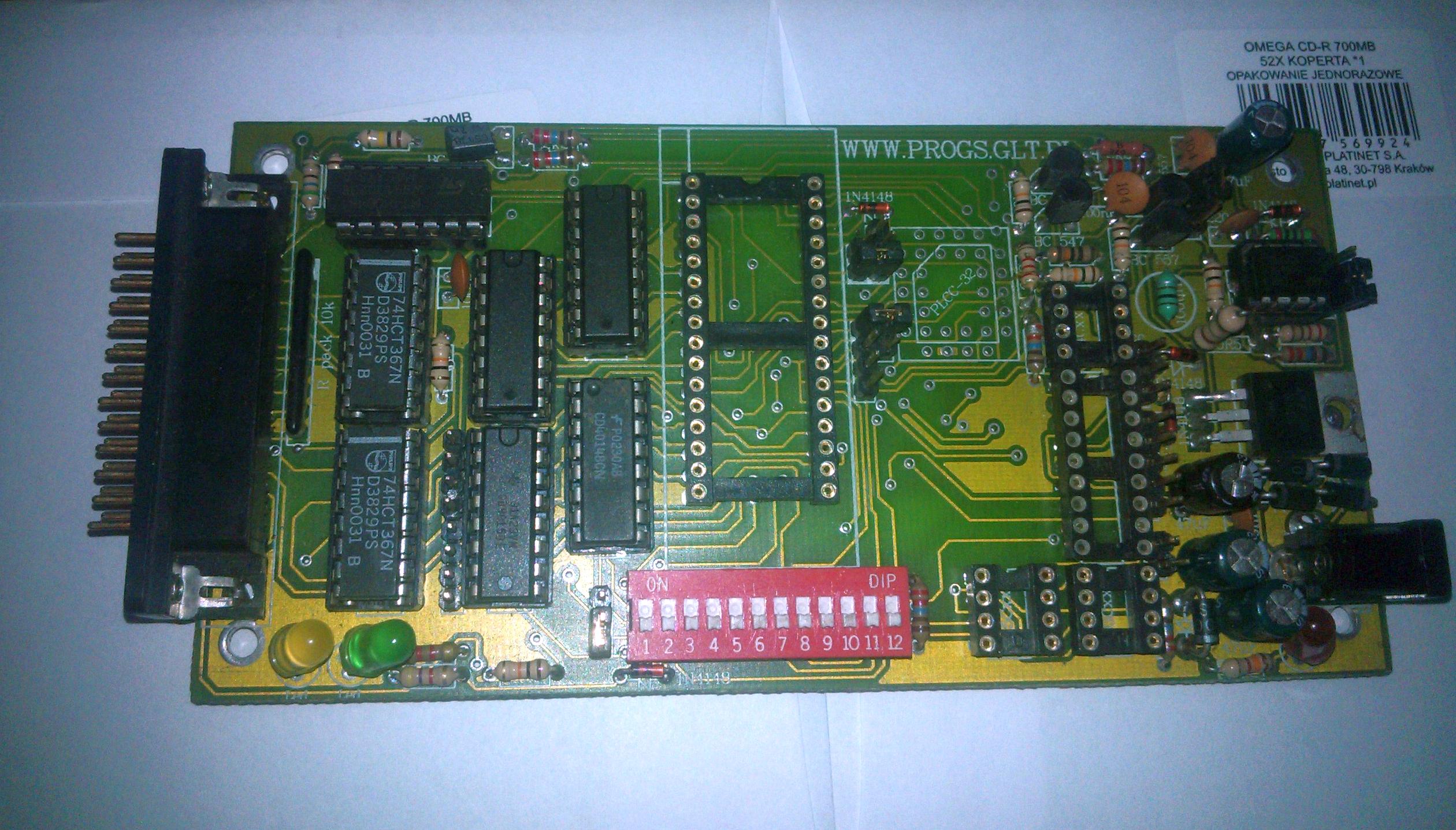

    Witam. Czym zaprogramować kość WINBOND 25Q128BV - 16Mb, napięcie 3V. Padł mi BIOS na płycie MSI B75A-G43- płyta ma wyprowadzone piny do BIOSu. Mam programator Willem - chyba jest to wersja pcb 3B, ale on tego raczej nie obsługuje.
    Zresztą nie mam instrukcji obsługi do tego programatora - może ktoś posiada? Rozpiska położenia zwor, opis podstawek by sie przydał.
    Ewentualnie może ktoś się znajdzie w okolicach Częstochowy kto się tym zajmuje?
    /edit
    Ponawiam pytanie. Może ktoś mi polecić niedrogi programator którym zaprogramuje BIOS w tej płycie - chętnie taki który będzie też działał z innymi nowymi płytami.

    Prosty i tani to TL866 - sporo kostek tym zrobisz, ponad 10k
    Jaki masz program ( wersja ) do Willema?

    Version 0.97ja
    Nie bardzo w końcu wiem co to za wersja programatora która mam - pożyczona, coś starszego. Wygląda to tak:Czym zaprogramować kość WINBOND 25Q128BV na płycie MSI B75A-G43?
