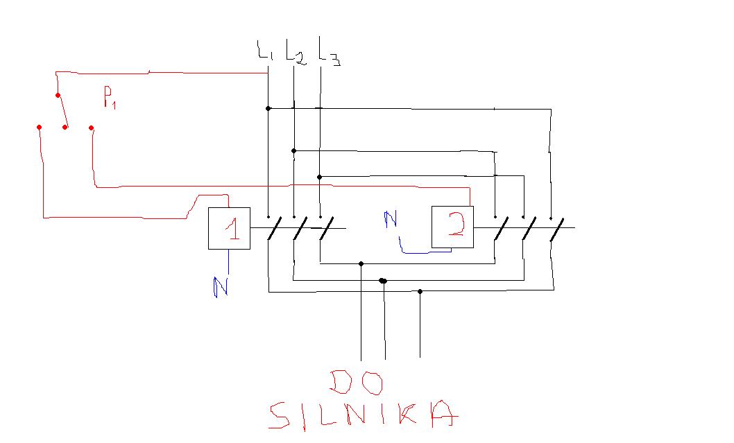

    potrzebuje schematu zeby to zrealizawać, najlepiej za pomacą trzech przełączników(przycisków), polegało by to na pracy silnika prawa, lewa i stop. Czy ktos wie jak by to trzeba zmontowac? wielkie dzieki za pomoc

    Jak sie domyslam jest to silnik niewielkiej mocy a Ty potrzebujesz wystartowac nim w jedna strone zatrzymac, krecic w strone przeciwna, zatrzymac. Dwa styczniki, (przekazniki mocy) przelacznik "manewrowy" 3-polozeniowy lub trzy przyciski, w zaleznosci co masz i co wynika z konstrukcji. Zasada zmiany obrotow polega na zmianie (zamianie) faz zasilajacych silnik. W zaleznosci jak masz oznaczone przewody dawne R,S,T lub wg. nomenklatury spolczesnej L1, L2, L3, N. Jesli zamienisz polaczenie na np. L1, L3, L2 to uzyskasz obroty przeciwne. Nie przelaczaj na przeciwne kiedy silnik jeszcze kreci sie (obroty poprzednie). Dla prob i nie tylko zamontuj wlasciwe zabezpieczenie przeciwzwarciowe. Jesli to nie wystarczy moze bede mial czas aby "namalowac " jakis schemat. Doskonalym urzadzeniem jest falownik sterujacy takim silnikiem ale to kosztowny element....

    Mam tu propozycje sterowania - 2 styczniki [ 1 i 2 ] oraz przełącznik [ P1 ] działanie - przełącznik na środku - nic nie chodzi, lewo - silnik chodzi w lewo - prawo - prawo :) na środku stop dzięki czemi nigdy nie włączysz biegu przeciwnego bezpośrednio podczas pracy w inną stronę :) daj jeszcze zabezpieczenia i powinno byc git

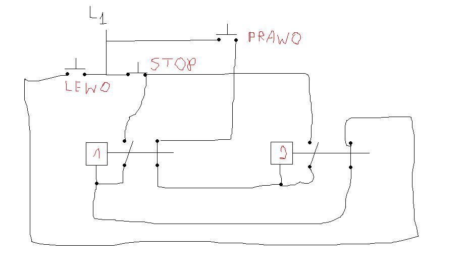

    a nie dało by sie zastapic tego przełacznika trzema przyciskami??? na tym mi bardziej zależało (to o czym pisze Stanel) tylko ja nie wiem jak dokładnie narysowac schemat zeby to poprawnie działało(noi oczywiscie te zabezpieczenie zeby nie zmieniac obrptów silnika od razu z prawych na lewe i odwrotnie tylko zeby najpierw sie zatrzymał). Wielkie dzieki za schemacik

    dałoby sie tylko troche wiecej babraniny :)
    jak z przyciskami to stop powinien byc grzybkowy [nawet butem rzucisz i sie rozlaczy :) ]
    aha i jeszcze jedno... tutaj nie włączysz biegu w druga strone dopoki nie nacisniesz stop, automatyczna blokada drugiego [start] przy włączonym jednym styczniku :)

    o to mi chodziło:)
    jeszcze jedno pytanie wyscie ze styczników łacze razem jako jadna faza??
