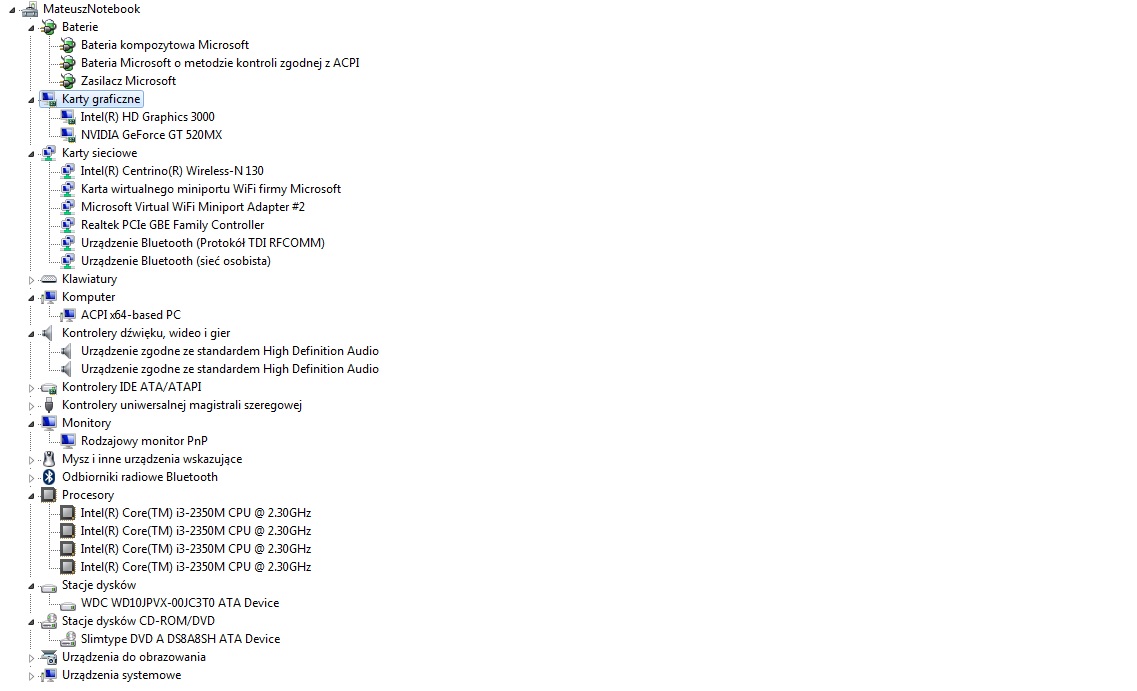

    Witam posiadam laptop Samsunga NP300E7A-S08PL. Chciałbym się zapytać czy jest możliwość wymiany jakiś komponentów na lepsze.
    System: Windows 7 Home Premium (64 bit)
    RAM: 6 GB
    Dysk: 1T WD
    Procesor: Intel(R) Core(TM) i3-235M CPU @ 2,30 GHz 2,30 GHz
    Grafika: NVIDIA GT520MX gDDR3 1GB_HBR oraz Intel HD Graphics 3000
    SAMSUNG NP300E7A-S08PL - Możliwość wymiany komponentów na lepsze

    czego oczekujesz po zmianie? chcesz grać? szkoda kasy i czasu, tylko optymalizacja systemu przyniesie korzyści, możesz też zmienić dysk na SSD aby przyśpieszyć odpalanie kompa - szkoda kasy na sprzęt, zajmij się systemem

    Laptop już nie nowy więc inwestowanie w podzespoły to kiepski pomysł, wydajność w Windows 7 na pewno jest dobra, a demona prędkości z niego już nie zrobisz,
    jak masz parcie na modyfikacje to jedynie wymiana dysku HDD na SSD wniesie dość znaczy przyrost wydajności w pracy Windows + aplikacje,
    obecny dysk jako przenośny na usb (obudowa ~ 60zł), dysk SSD 128GB czy 256GB na miejsce starego HDD, od siebie sprawdzony Crucial MX100 polecę.

    co do tematu jeśli autor znajdzie na Allegro przykładowo w rozsądnej cenie i5 2450M to warto podmienić procesor.

    Wymiana na I5 2,5GHZ poprawi wydajność, ale zależy co sie robi, jak dla jakiejś gry w której ważny jest procesor jak np. znany WOT to taka zmiana procka poprawi wydajność i to znacznie.
