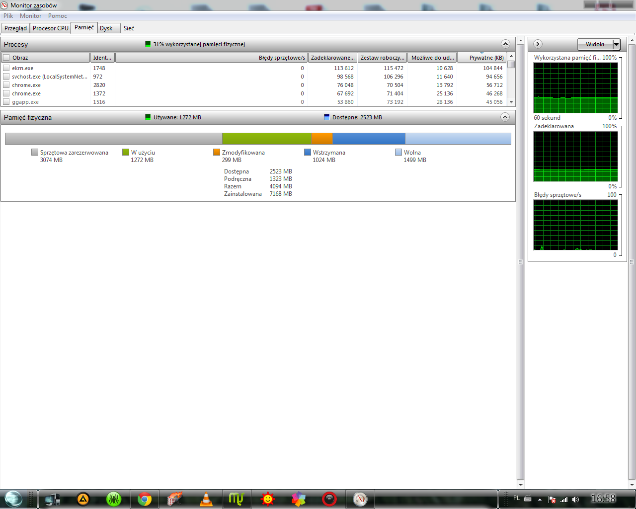

    Edit
    Załącz na forum skreen z Monitora zasobów z zakładki Pamięć.
    Jak to zrobić, czytaj.

    Nic to nie dało
    GA-EP41-UD3L - komputer pokazuje dostępne 4GB RAM pomimo że widzi 6GB RAM

    Pożyczyłem się kolejnej pamięci ram 1GB
    Nadal 4GB dostępne, pomimo, że zainstalowane jest 7GB
