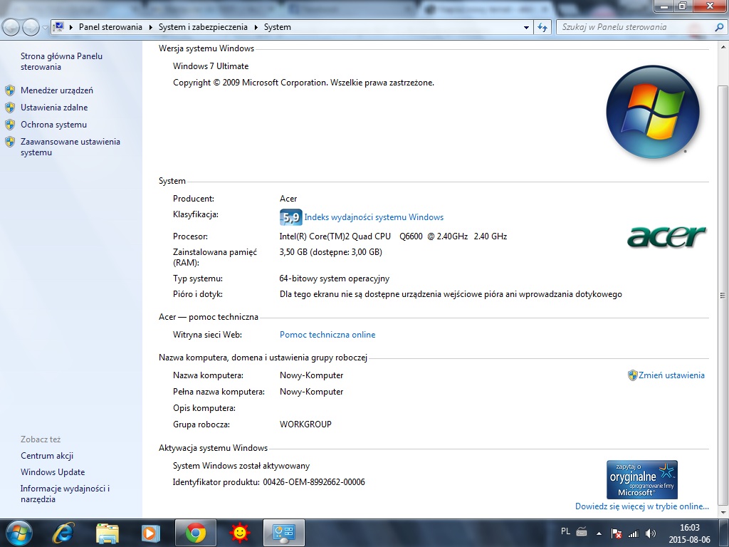

    Witam, ostatnio do komputera dołożyłem 1,5GB ram ddr2 i niestety komputer wykrywa mi 3GB,a powinien wykrywać 3,5GB system windows jest 64bit,wszystko pokażę na zdjęciu.
    Parametry komputera:
    Procesor: 4 rdzeniowy Intel(R) Core(TM)2 Quad CPU Q6600 2.40GHz 2.40Ghz
    Grafika: NVIDIA GeForce GTS 250 1GB
    Płyta główna: Gigabyte Technology Co. Ltd. EP31-DS3L
    Pamięć RAM: Samsung 3,5GB
    Zasilacz: Chieftec GPS-550A, max power: 550W
    Dysk twardy: Samsung HD642JJ ATA Device 610GB
    Obudowa: TRACER OLYMP TRO-413 Seria E+
    Karta Wi-Fi bezprzewodowa

    Niestety jest to dość popularny problem z tą płytą (a właściwie chipsetem). Jest on zaprojektowany by wspierać tylko 2 sloty na pamięć. Jeśli są 4 sloty, to powinny być one zapełnione pamięciami "single rank". Inaczej system albo nie wstanie w ogóle, albo właśnie będzie raportował pamieć jak u Ciebie. Powinieneś użyć pamięci "dwustronnych".

    To raczej chyba nie ma sensu bawić się z wymianą ram tylko zakupić nową płytę główną ?
