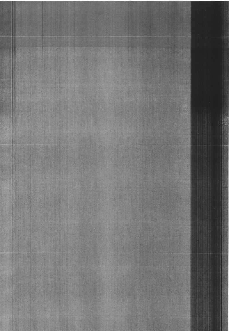

    Posiadam drukarkę OKI B401d. Po wykorzystaniu oryginalnego tonera został uzupełniony toner zamiennik oraz chip. Procedurę powtarzano 2 -3 razy. Okazało się jednak że ostatnio drukarka drukuje bardzo jasny tekst ( mimo że kaseta ma dopiero niecałe 2tys wydruków). Rozebrałem kasetę i trochę ją przeczyściłem. Teraz wydruk jest ciemniejszy z jednej strony a reszta strony jest jaśniejsza. Co może być przyczyną?

    Czy przed uzupełnieniem tonera odessałeś pozostałości starego proszku? Jeśli nie to prawdopodobnie zapiekły się na takiej listwie czyszczącej przyciśniętej do wałka i teraz ta listwa nie zbiera dobrze starego tonera. Trzeba rozebrać zespół bębna usunąć proszek odessać pozostałości, i zdrapać z listwy pozostałości zapieczonego tonera. Ja zdrapałem to paznokciem ten brzeg musi być idealnie gładki, tego nawet nie widać, ale pod paznokciem czuć minimalne nierówności. Tak więc jeśli zmieniasz producenta proszku to musisz wyczyścić zespół bębna z pozostałości starego jeśli nie to efekt jest taki jak opisałeś...

    A może ktoś mi pokazać na jakimś zdjęciu która to listwa
