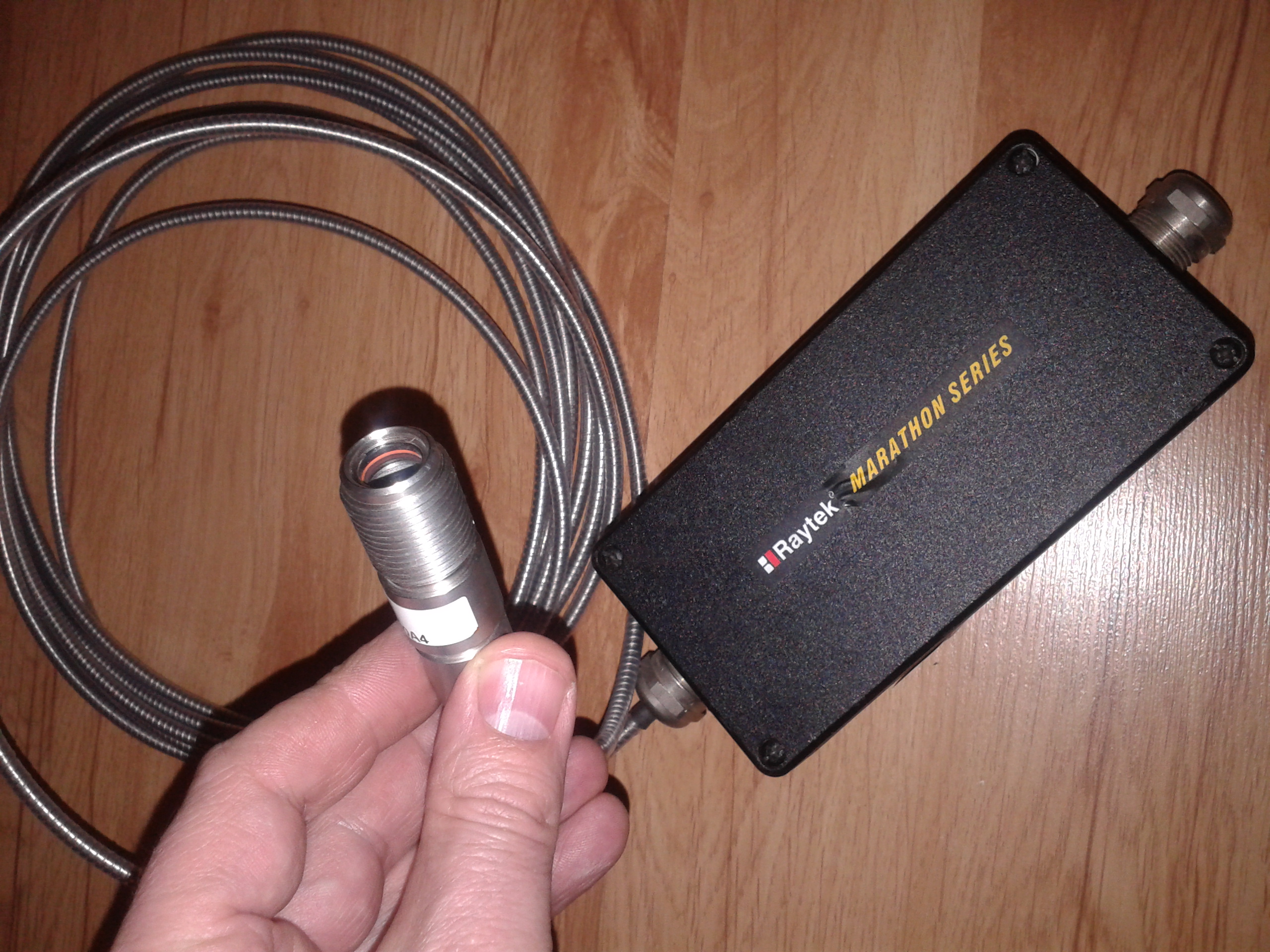

  • #7 14209783
    Rafik4
    Posty: 1108
    Pomógł: 214
    Ocena: 314
    gargulajan napisał:
    Czy pomiar z pirometru można podać na sterownik? lub wykorzystać do automatycznego sterowania
    Są gotowe czujniki pirometryczne z wyjściem 4-20mA.
  • #8 14210891
    pawelradomsko
    Specjalista Automatyk
    Posty: 694
    Pomógł: 111
    Ocena: 109
    Witam!
    Takie coś jak to:
    https://obrazki.elektroda.pl/5192860500_1418242843.jpg
    Ten element, który trzymam w ręku to sonda, reszta układu jest w obudowie a przewód łączący w stalowym peszlu.
    Bardzo wygodne w zastosowaniu.
