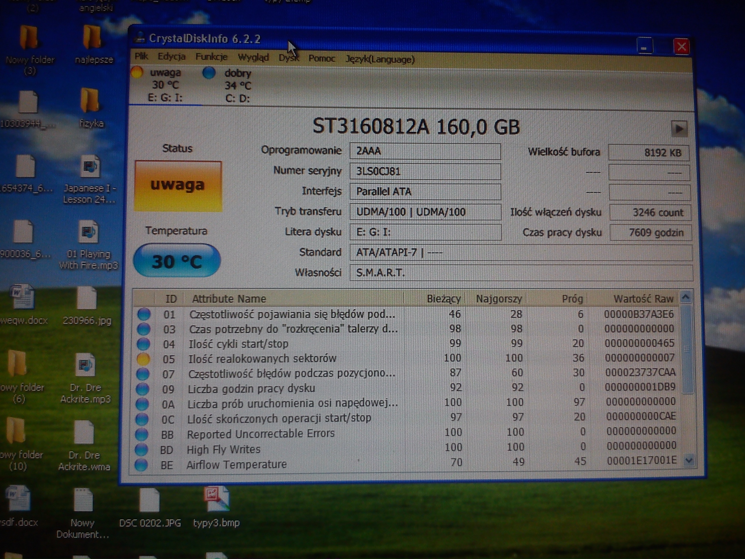

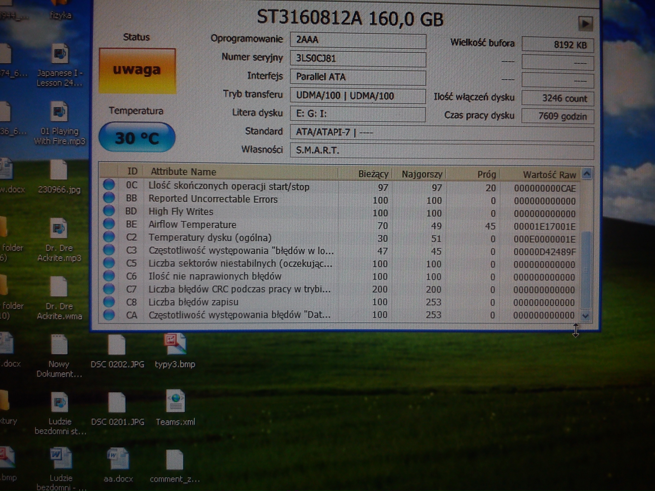

    Zdjęcia, screeny z programu crystal disc info.
    • Win XP - Komputer uruchamia się, a po ok. 3-5 minutach reset DSC_0619.jpg (1.75 MB) Musisz być zalogowany, aby pobrać ten załącznik.
    • Win XP - Komputer uruchamia się, a po ok. 3-5 minutach reset DSC_0620.jpg (1.62 MB) Musisz być zalogowany, aby pobrać ten załącznik.

    Dysk uszkodzony. Może służyć co najwyżej jako magazyn mało ważnych danych. Resetowanie ma miejsce bez wystąpienia bluescreena?

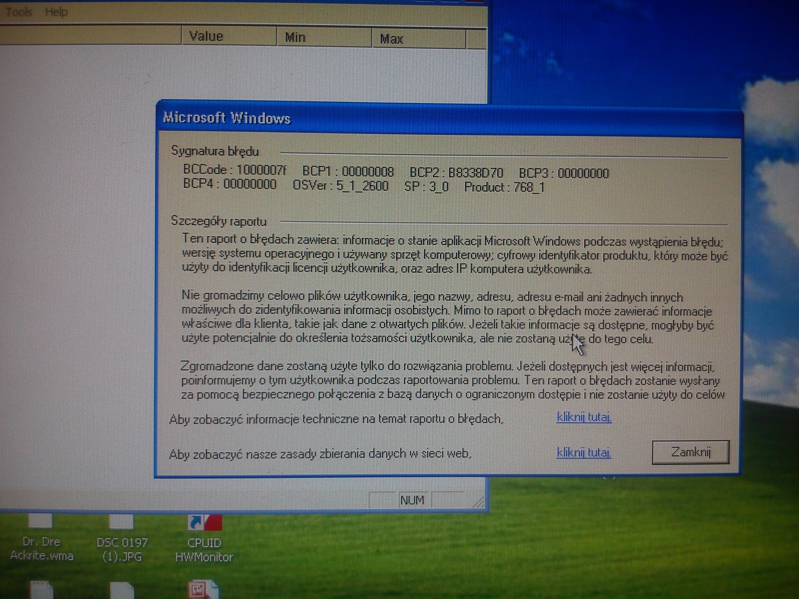

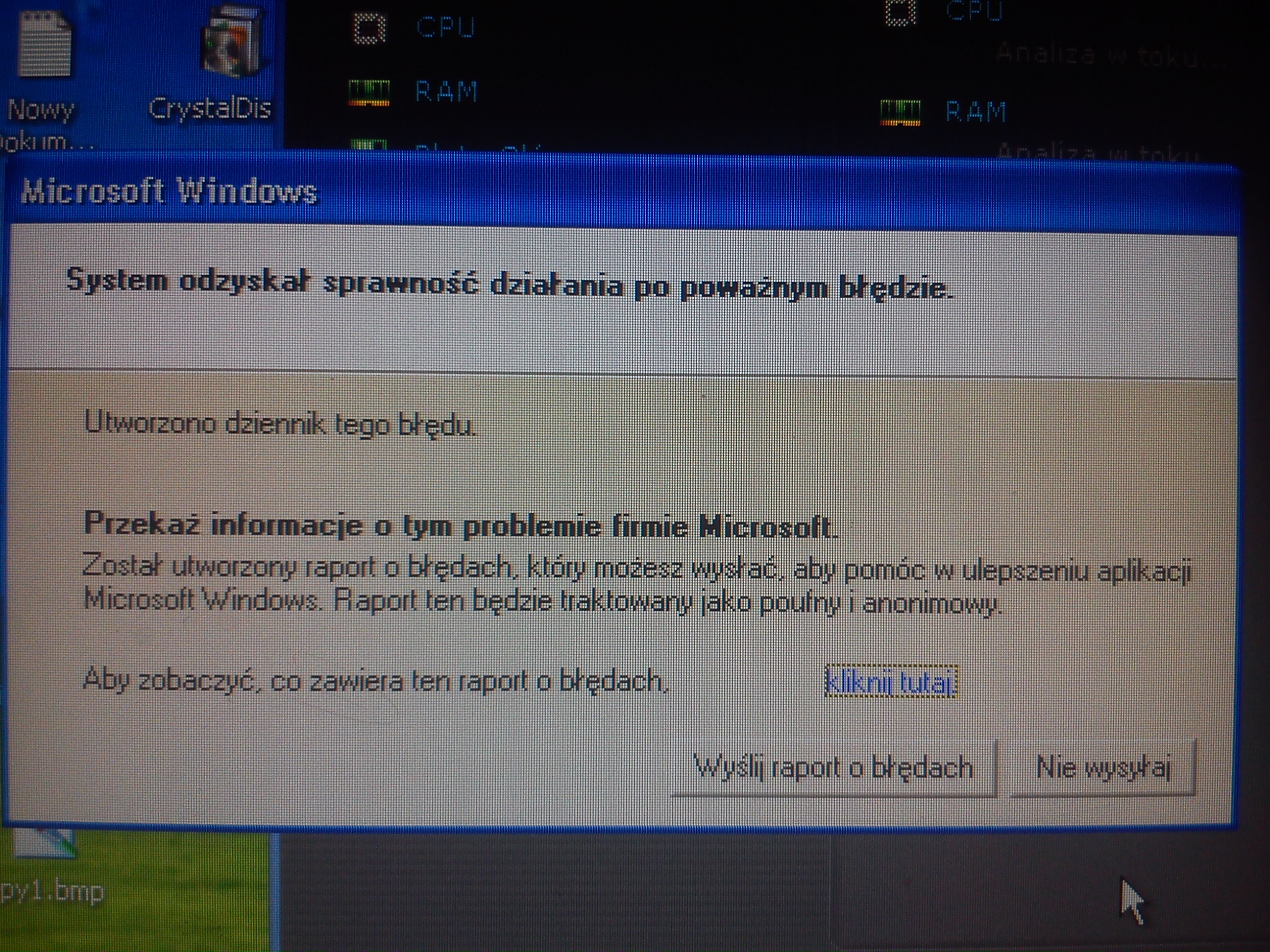

    Nie udało mi się zrobić screenu z HWmonitor, bo się resetuje, włączyłem inny program Speccy ale on pokazuje tylko że analiza w toku. Zrobiłem tylko takie screeny.
    Win XP - Komputer uruchamia się, a po ok. 3-5 minutach reset Win XP - Komputer uruchamia się, a po ok. 3-5 minutach reset Win XP - Komputer uruchamia się, a po ok. 3-5 minutach reset

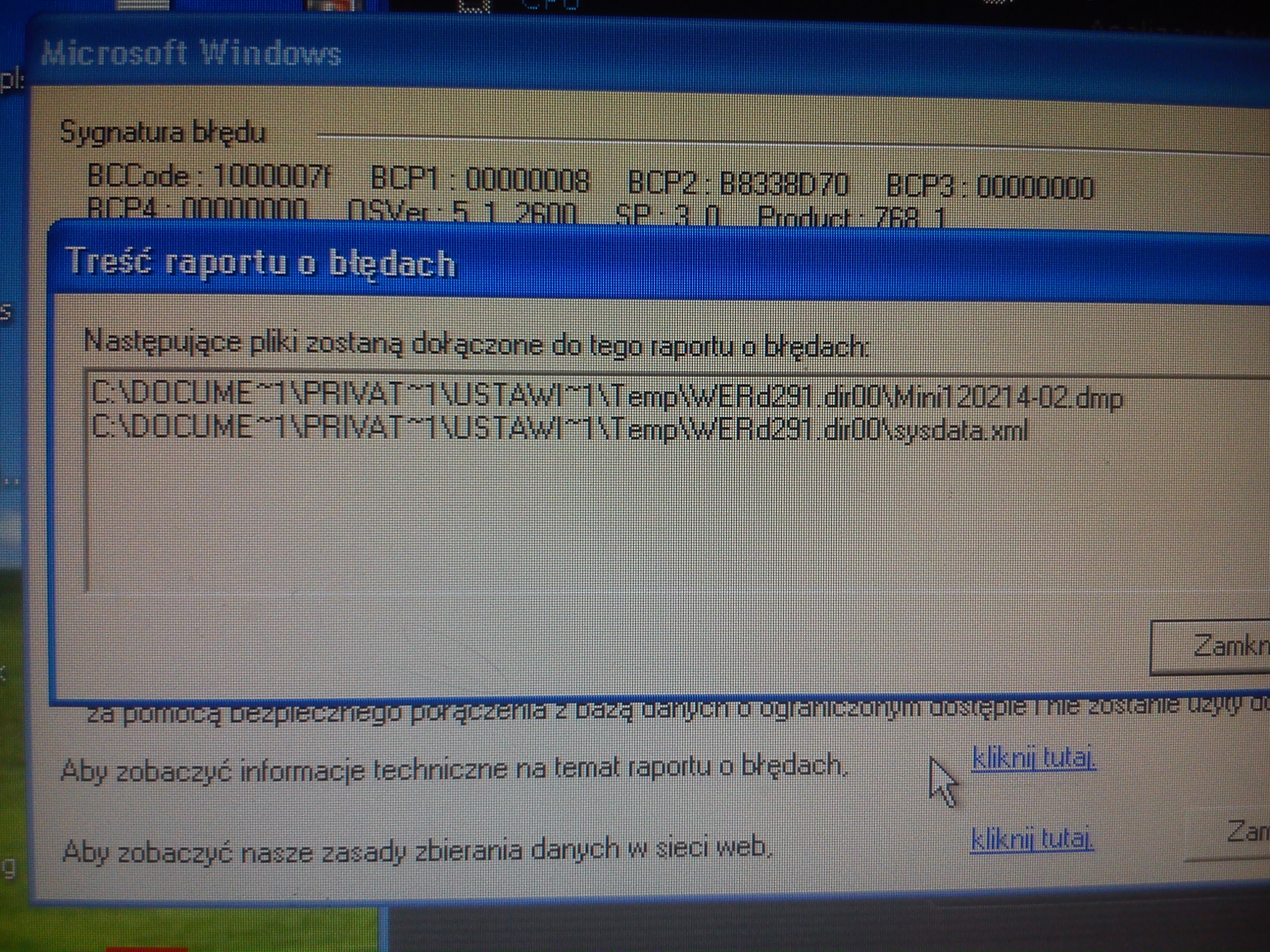

    Uzyj BlueScreenView i podaj szczegoly bledu.

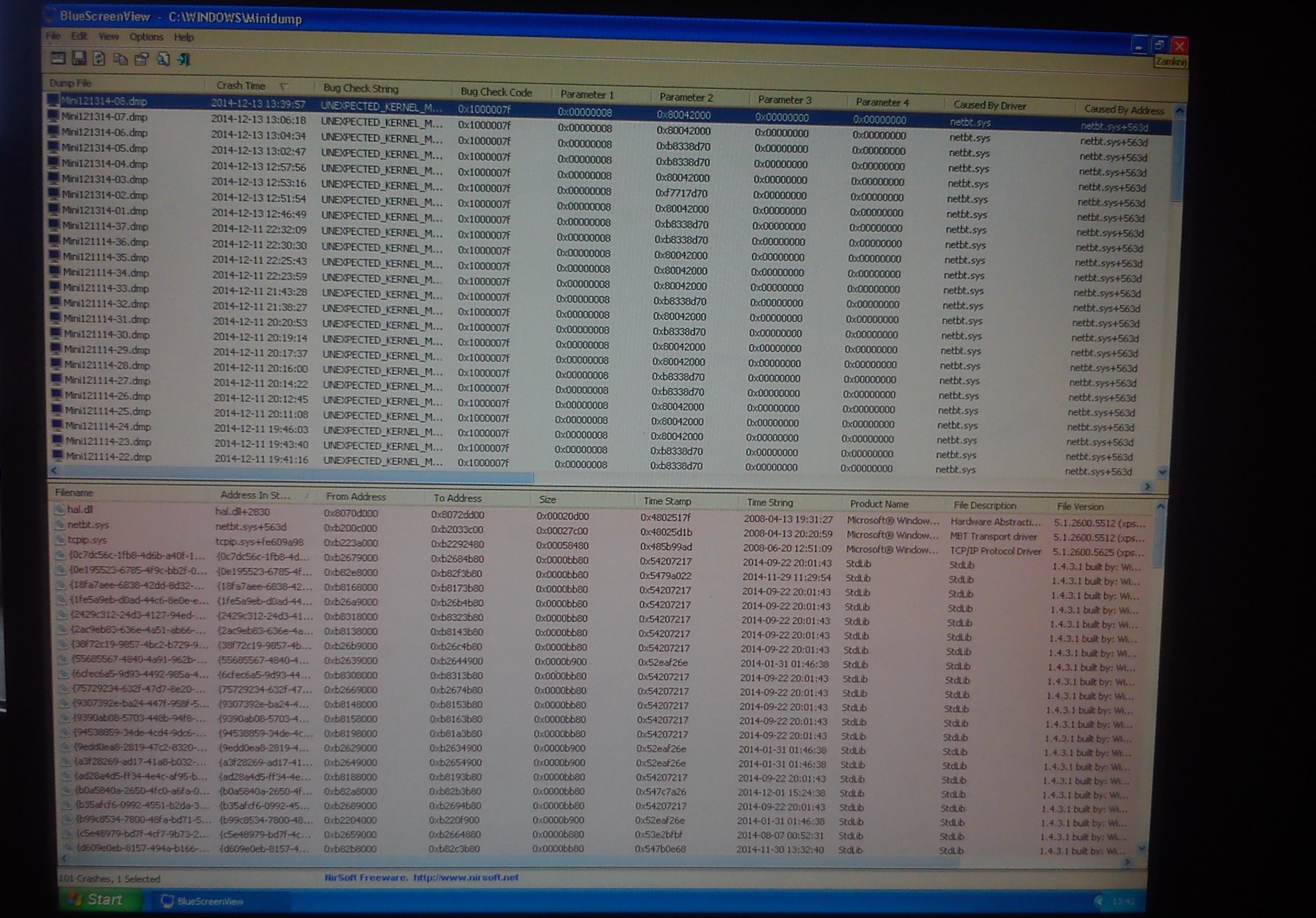

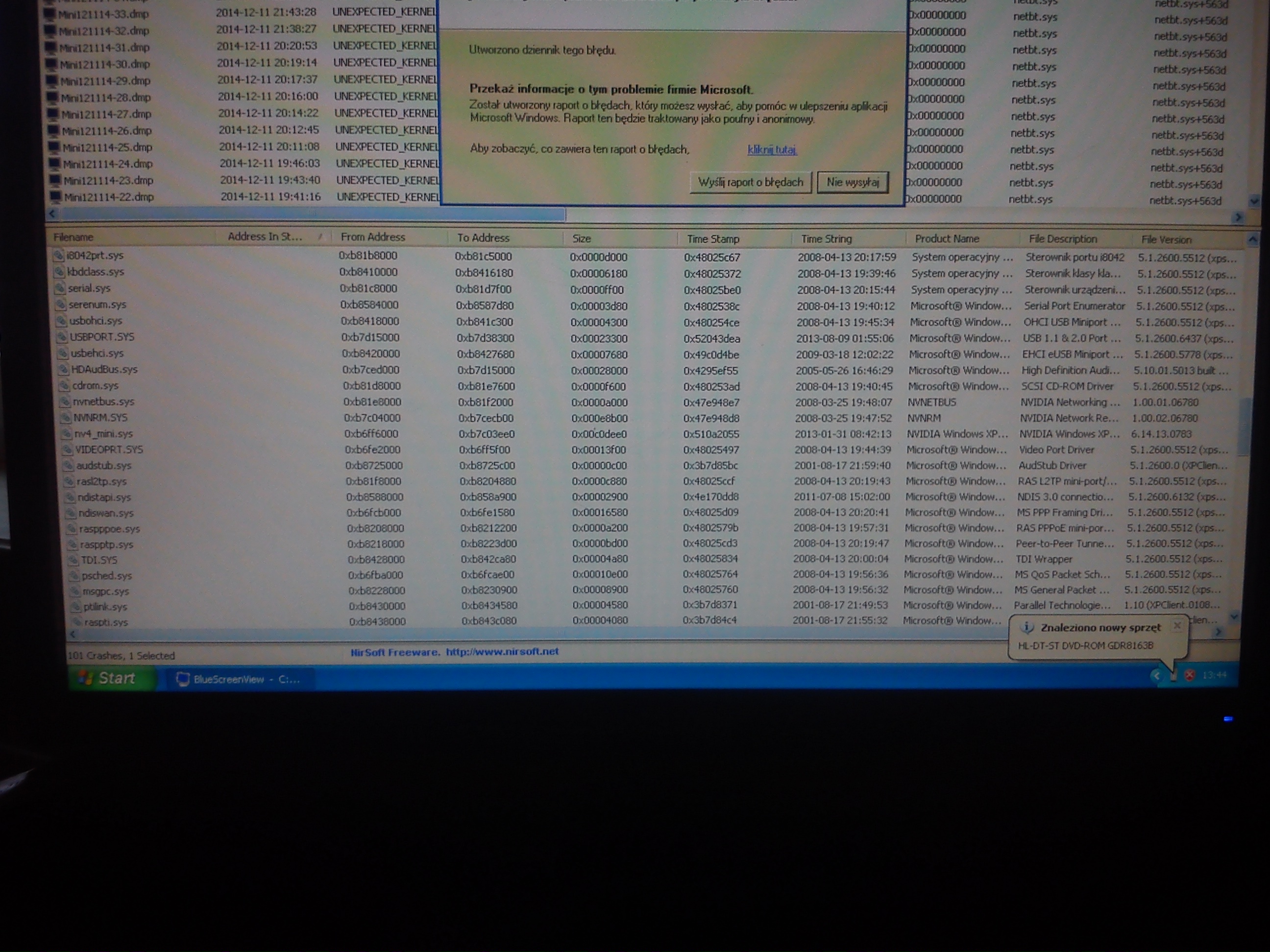

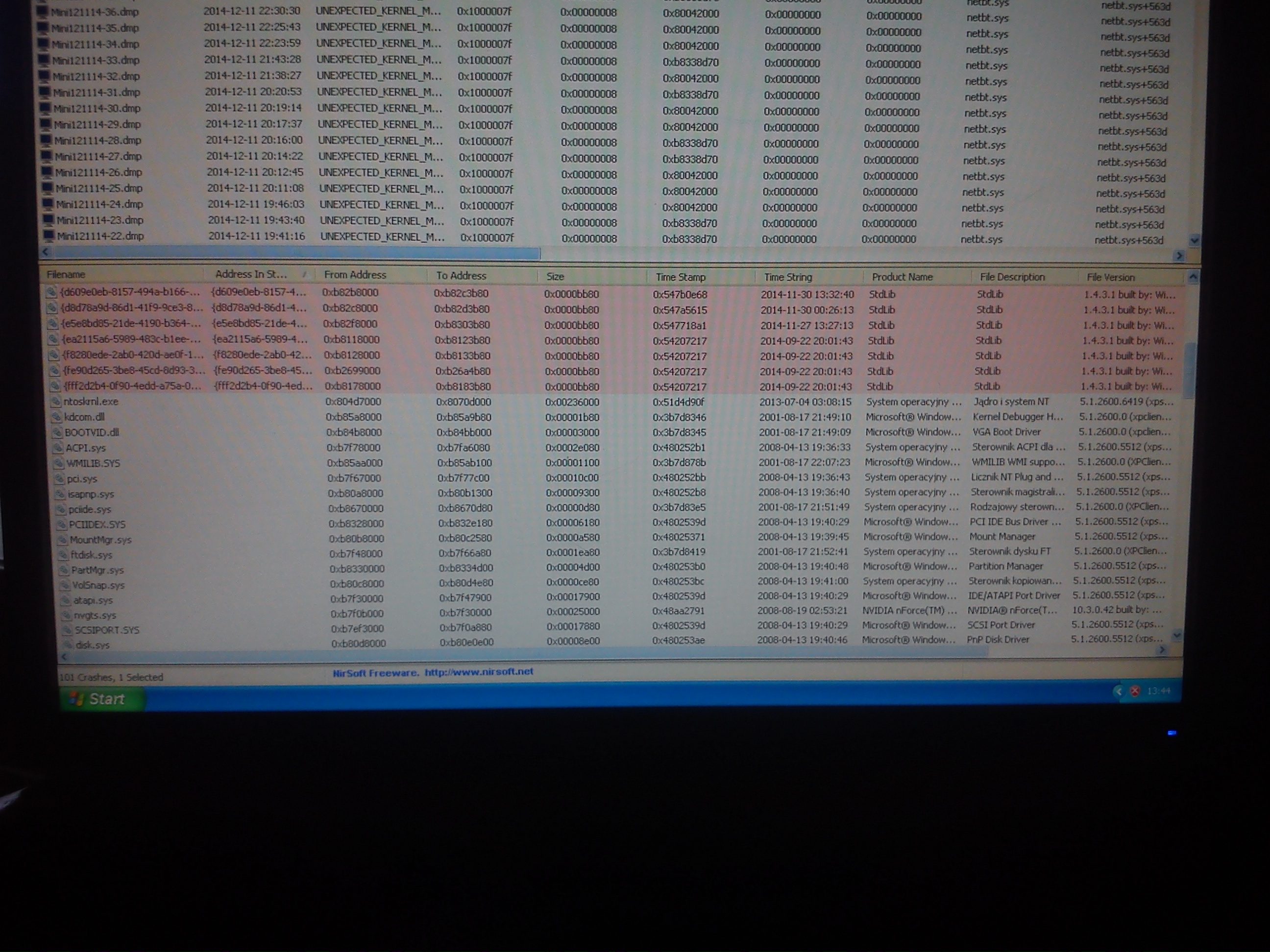

  • #14 14218626
    piotreks141
    Posty: 30
    Nie wiem czy o to chodziło, jak coś to napisz gdzie wejść i czego zrobić screeny.

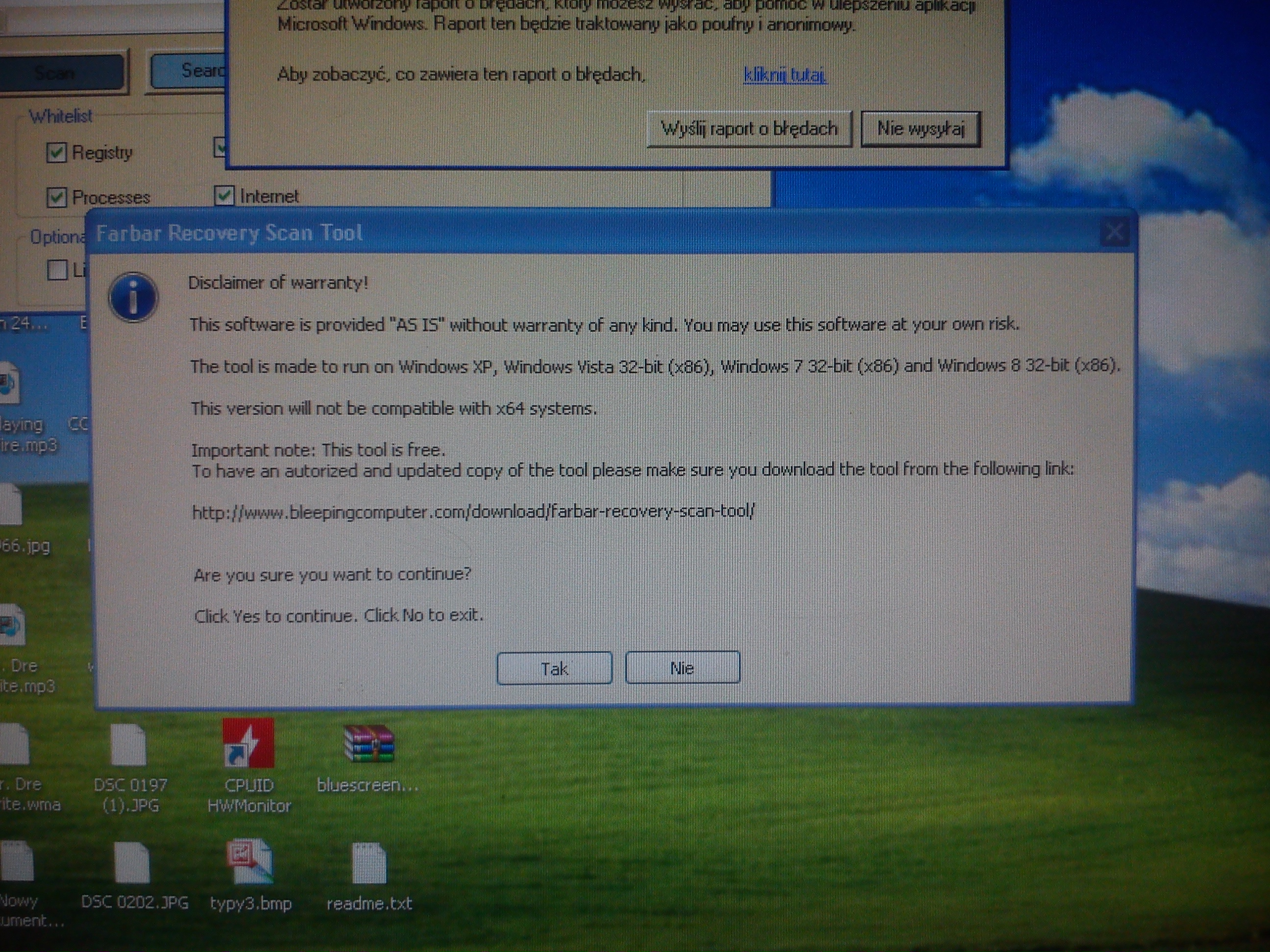

    piotreks141
    Posty: 30

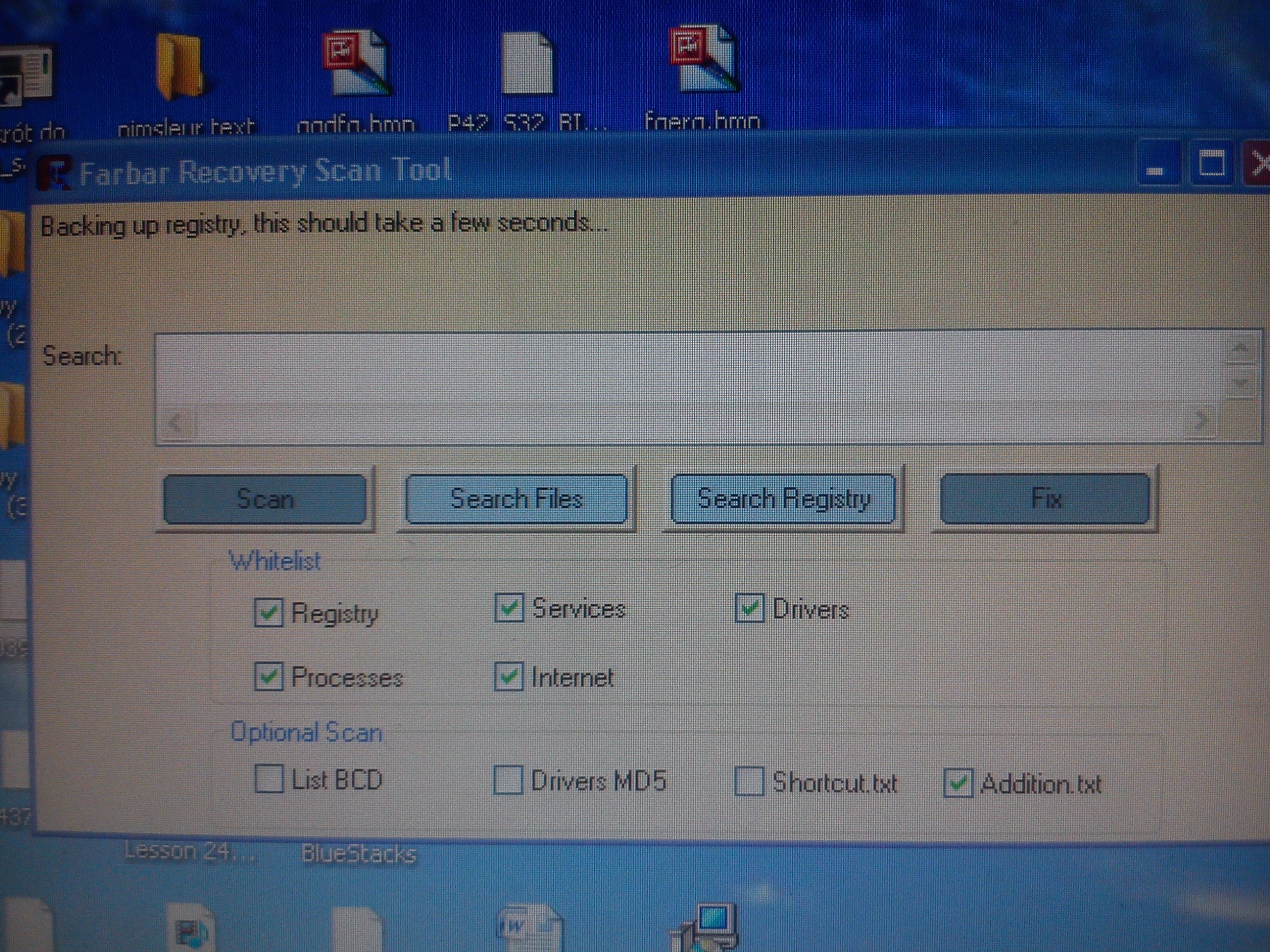

    Nie wiem czy to jest to. Jeśli chodzi tutaj o wersje to ściągnąłem 32bit bo taki jest win xp. Jak coś to powiedz co trzeba zrobić.
  • #17 14219151
    mati211p
    Posty: 16915
    Pomógł: 2584
    Ocena: 1129
    Klikasz scan i po skończonym skanowaniu załącz wygenerowane logi w załączniku.

    Nie da się zrobić, resetuje się.
  • #20 14221614
    piotreks141
    Posty: 30
    Jak można dodać plik txt na elektroda? Ale chyba usunięcie wirusów przez adwcleaner pomogło, bo od 30minut się nie wyłącza.
  • #21 14221700
    mati211p
    Posty: 16915
    Pomógł: 2584
    Ocena: 1129
    Bo usunął pewnie te wszystkie StdLib, prawdopodobną przyczynę problemów. Dodaj za pomocą dodaj załącznik.
