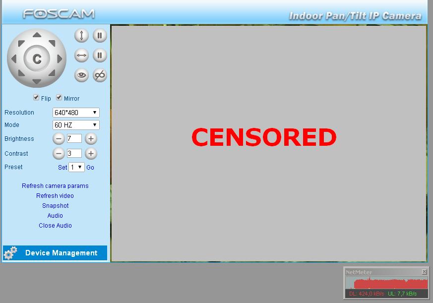

    Bez uprawnień UDT to nawet nie podchodź do wind :)
    Odnośnie instalacji kamer, to są odpowiednie rozwiązania do odpowiednich zastosowań i kombinowanie na skróty będzie zwykłym "druciarstwem".
    Tego foscama, o którym pisałeś mam w domu. Obudowa plastikowa, obrotnica bez blokad, więc wystarczy przekręcić ręką i już będzie oglądać tylko ścianę... a uwierz, przekręcanie jej idzie jedną ręką bez kłopotu i oporów...
    Nadaje się to do podglądania dzieciaków w pokoju jak broją, albo w jakimś sklepie do ogólnego podglądu, a nie do zainstalowania w miejscu z ogólnym dostępem...
    Na twoim miejscu szukałbym rozwiązań wandaloodpornych, a nie plastików, których będzie szkoda po pierwszym tygodniu użytkowania, jak ktoś im zrobi krzywdę.
    Raz po instalacji kamer na pozór starszy miły pan, mieszkaniec wspólnoty, dał się nagrać, jak próbował laską strącić kamerę, więc takie zdarzenia też musisz wziąć pod uwagę, że nie wszyscy we wspólnocie są za kamerkami...
    Poniżej masz zrzut ekranu z ustawieniami i transferem do podglądu na żywo potrzebnym aby uzyskać obraz bez zacięć... policz transfery, przekalkuluj, zobacz co wyjdzie...
    A ja juz teraz twierdzę, że "na kablach" będzie lepiej...
    Tak jak pisałem, instalacją w windach nie ja będę się zajmował, a konserwator.
    Też mam, zgadzam się z Tobą i oczywiście kamerki ot tak bym nie powiesił. Myślałem o jakieś "wandaloodpornej" kopule, najlepiej przyciemnionej. Aktualnie na klatce wisi atrapa "profesjonalnej" kamery z włożoną do środka... domową kamerką USB i sprawdza się doskonale. :)
    Tak jak pisałem, nie oczekuję, że obraz z kamery będzie dostępny 24h/dobę. Wystarczy mi nocny zrzut na serwer.
