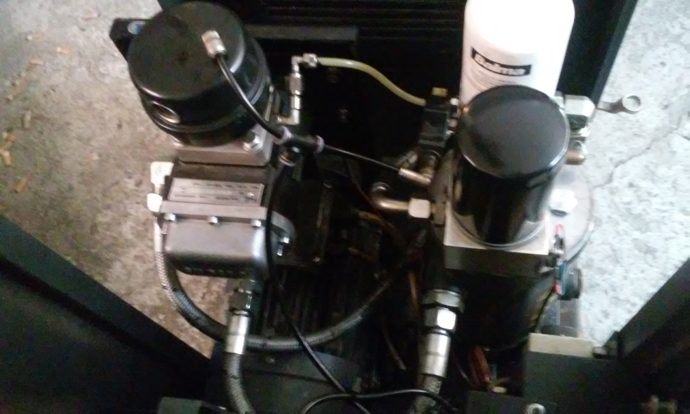

    Witam. Śruba fini Micro 5SE.
    Problem jest taki że pompuje równo od 0 do max 8bar. Im większe ciśnienie tym śruba mniej zasysa powietrza, po czym powoli zaczyna hałasować. Przebieg 700mtH. Wkręciłem manometr do zbiornika oleju i po włączeniu ciśnienie wzrasta do 4,5 bara. Normalnie kompresor pompuje ale gdy ciśnienie w zbiorniku powietrza Wyrówna się z ciśnieniem panującym w zbiorniku z olejem śruba przestaje zasysać.
    Separator nowy - trochę pluła olejem.
    Olej ok poziom też
    Sterowanie to 1 stycznik i wyłącznik 3f Condor"a
    Zawór zwrotny (minimalnego ciś.) wyczyszczony, wszystko ok ale nadal brak poprawy.
    Przeważnie śruba kończy na 8-9 barach ale niekiedy zdarzy się że zawiesi się przy 6bar.
    Zaworu dolotowego sterowanego elektrozaworem jako tako nie ma.
    w dolocie jest grzybek na lekkiej sprężynie i to wszystko więc wykluczone że zawór dolotowy się nie otwiera.
    W razie pomysłów 880649801
