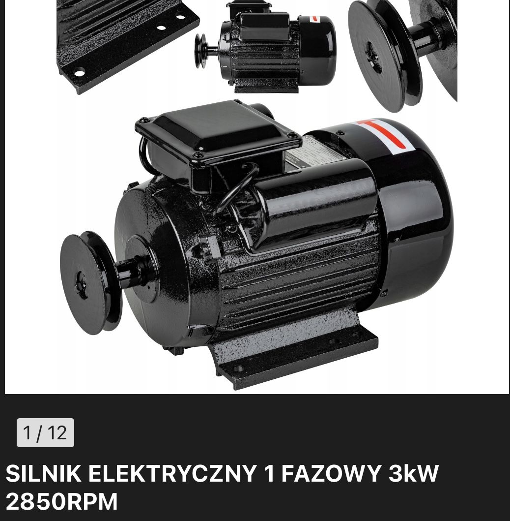

    1. Silnik 3kW 230V 2850rpm
    Silnik elektryczny jednofazowy 3kW 2850rpm w czarnym kolorze.

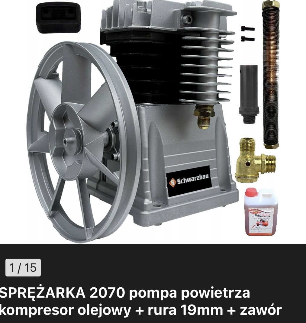

    2. Pompę z zestawem.
    (Wymagany silnik 2.2kW)
    Komplet części do sprężarki Schwarbau, w tym pompa powietrza i akcesoria.

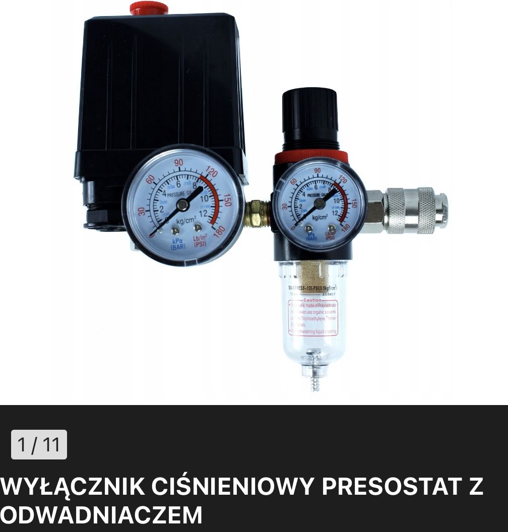

    3. Presostat Wyłącznik ciśnieniowy presostat z manometrami i odwadniaczem
    Wszystko podłączyłem zgodnie z przeznaczeniem. Całość jest szczelna.

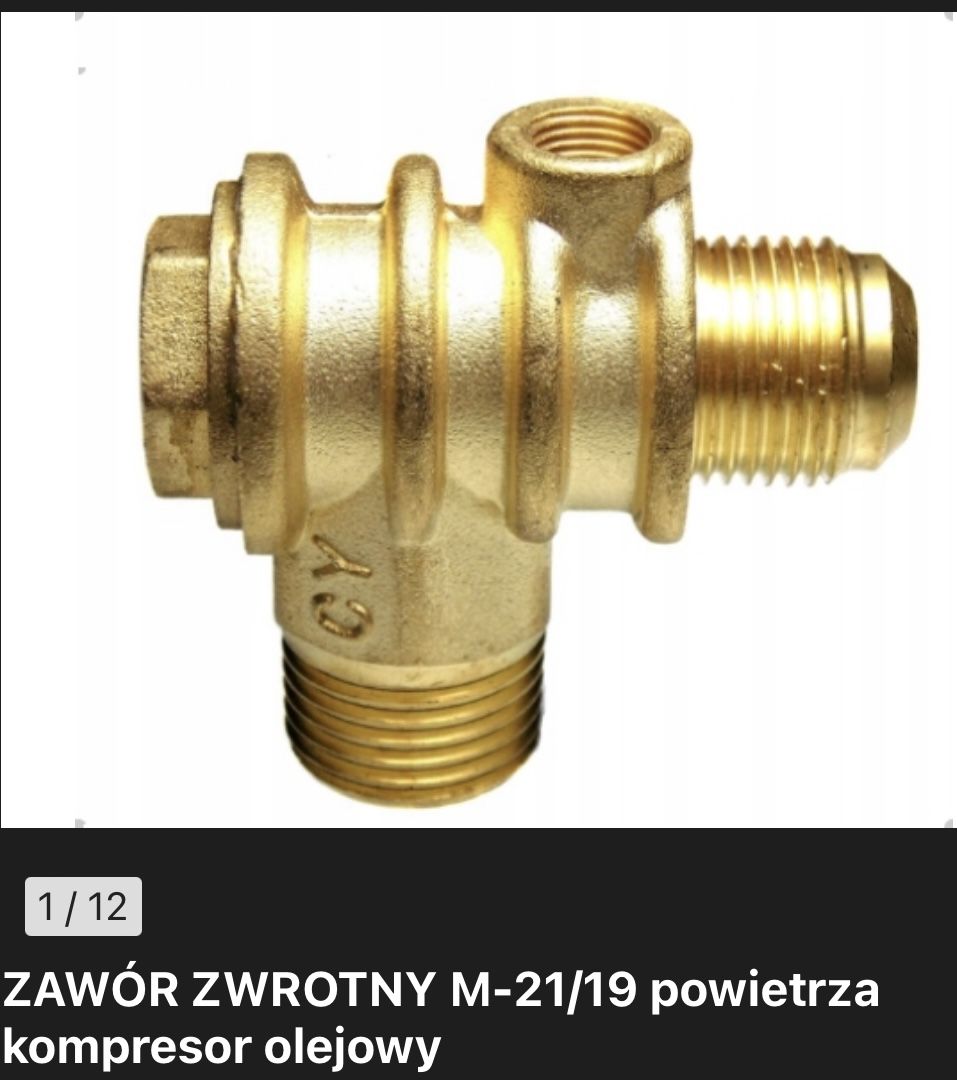

    Wymieniłem już zawór zwrotny jak na zdjęciu. Jednak brak jakiejkolwiek zmiany. Mosiężny zawór zwrotny M-21/19 do kompresora olejowego.
    Gdzie szukać problemu?
    Kondensator rozruchu, presostat, awaria silnika?

    W presostacie jest u góry duża śruba, którą ustawia się ciśnienie wyłączenia, np. 8 bar. Spróbuj wykonać regulację.
  • #3 20969621
    karoljkarol
    Poziom 8  
    Posty: 14
    Ocena: 5
    Tak wiem. Przy maksymalnym wkręceniu/wykręceniu pompuje do 4,5 bara, jednak startuje od 2 bara albo od 0.

    Jest problem z ustawieniem presostatu, czy zbyt mała mocą silnika? Jakie jest przełożenie silnik a kompresor?

    Cały problem z dobraniem silnika mam taki że musi być 1F. Wg karty pompy wymagany silnik to 2.2kW. Kupiłem 3kW.
    Obroty wg. karty pompy to 1100rpm.
    A teraz pojawiło mi się pytanie. Czy jak zmniejszę obroty pompy poprzez zmianę koła na mniejsze na silniku to czy to rozwiąże mój problem.
    Aktualnie założyłem na silniku 110mm a na pompie jest 2650mm

    Nie przesadzaj, ponad 2 metrowe koło na pompie? Raczej 265mm czyli 26,5cm. Tera masz obroty pompy 1183. Minimalnie większe niż powinny być, ale przy silniku 3kW byłoby OK. A skoro nie ma siły, to silnik jest słabszy niż 2,2kW. Zmniejszenie obrotów powinno trochę pomóc, ale nie wiadomo do jakiego ciśnienia będzie w stanie dobić w akceptowalnym czasie. Na pewno wydajność sprężarki znacznie spadnie i przy dużym rozbiorze może się nie wyłączać.

    Dla koła pasowego 80mm na silniku, wał kompresora będzie miał ~850rpm. Powinien dobić do wyższego ciśnienia ale 8bar to nie osiągnie wg mnie.
    Ważne są kondensatory przy silniku i sprawny odprężnik inaczej będzie ciężko ruszał gdy w zbiorniku będzie jakieś ciśnienie.
    "Te" silniki mają mocno naciąganą moc. Mam kompresor dwutłokowy w układzie V który oryginalnie był napędzany silnikiem 2,5kW 230V (taki jak w temacie) i dobijanie do 8bar było katorgą dla tego silnika, teraz zamontowany jest 1,5kW 3fazowy 1400rpm z dużo większym kołem pasowym i spokojnie daje radę.

    Ten silnik ma dużo negatywnych opini pare osób opisuje że on ma zawyżoną moc.
    Wiem że te chinskie wynalaski maja nawet aluminiowe uzwojenia.
    Więc chyba wszyscy sie zgodzimy silnik do wymiany albo sprężarka wymiana na 1 tłokową , nie wiem ile autor potrzebuje powietrza .
