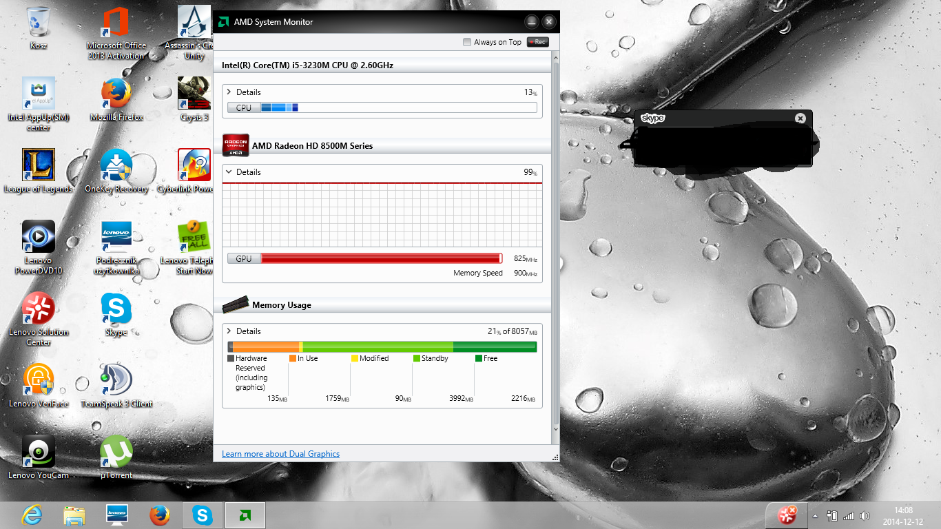

    Witam, jak każdy posiadacz nieszczęsnego Lenovo g500 z kartami Intel HD 4000 i Radeon 8570 mam problem z przełączaniem grafiki podczas gry. Po przestawieniu opcji zasilania gry odpalają się na zintegrowanej karcie (Intel), jednak ostatnio pojawił się jeszcze inny problem, chodzi o duże zużycie gpu(patrz screen).
    Lenovo G500 - Przełączanie grafiki Intel HD 4000 i Radeon 8570, zużycie GPU 99%
    Próbowałem już chyba wszystkiego jeśli chodzi o przełączanie grafiki, ale możliwe że coś pominąłem, więc proszę o podanie swoich propozycji, jednak jeśli chodzi o zużycie gpu które pojawiło się kilka dni temu to nie mam żadnego pomysłu.

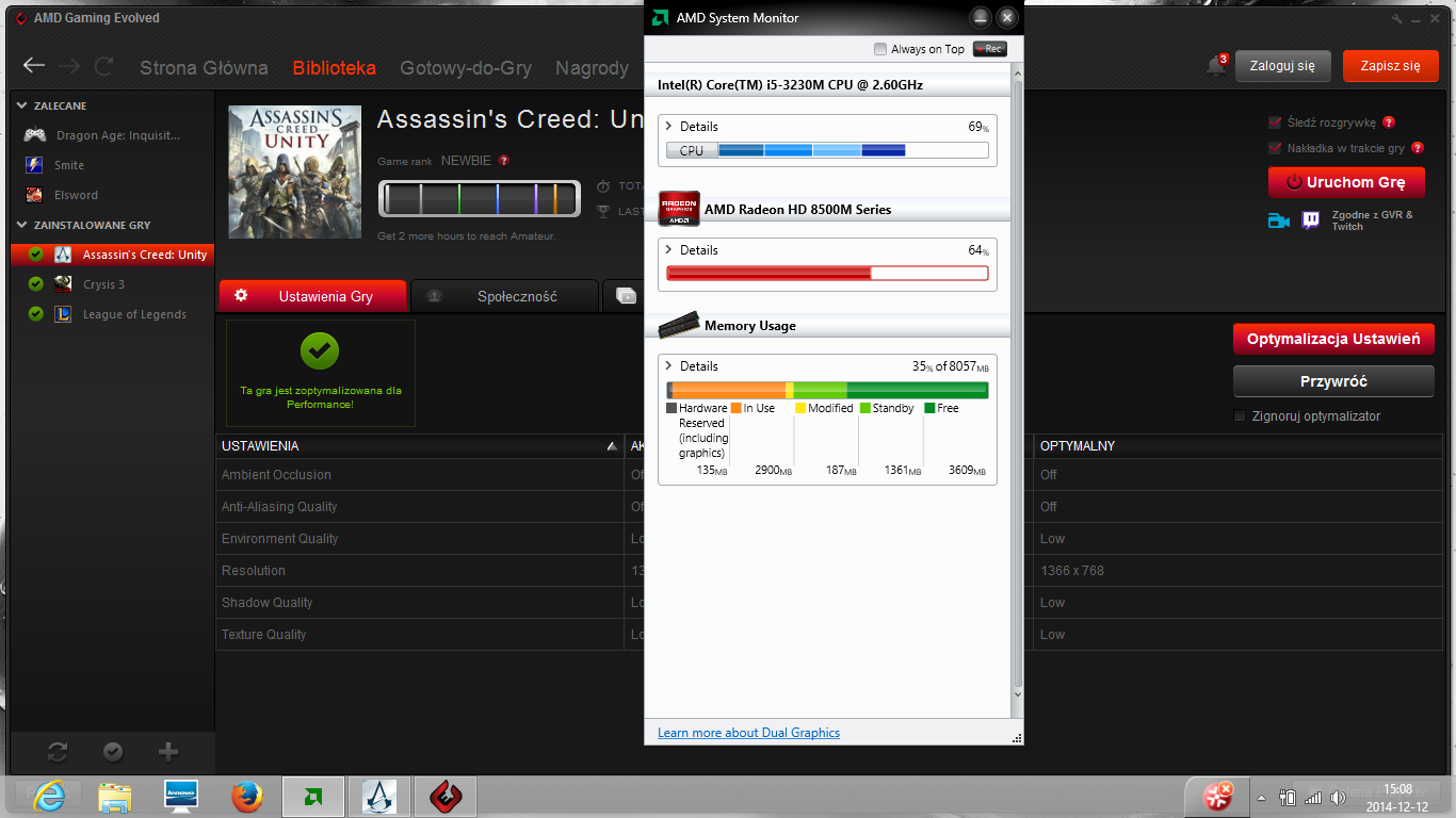

    EDIT: Udało mi się naprawić oba problemy a pomógł nieoficjalny sterownik "Leshcat’s Catalyst 13.9 WHQL"
    Screen podczas gry w AC:Unity
