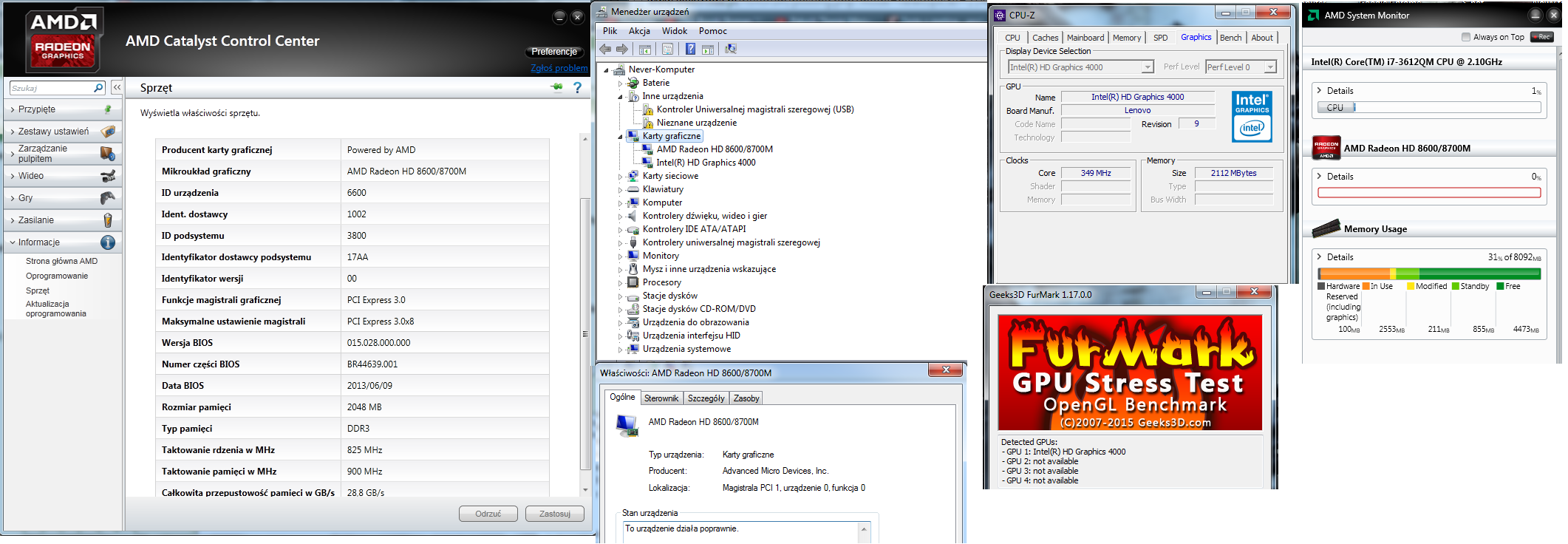

    Witam, posiadam w swoim lenovo integre intela 4000 + radeona HD 8870m ( tak przynajmniej mi sie wydaje bo każdy sterownik pokazuje nazwe mojej karty jako Radeon HD 8600/8700m ) Mam zainstalowane wszystkie sterowniki za pomoca programu slim driver. Jak na zalaczonych screenach nie ma "?" w menadżerze urządzeń, lecz nie moge odpalić tej dedykowanej grafiki. System jaki posiadam to Win 7 SP1 w biosie ustawione na "switch" aby zmieniał karty graficzne. Zas ilanie i sterowniki poustawiane wszedzie na max wydajnosc wiec powinien używać Radeona. Szukałem pomocy po internetach lecz bezskutecznie, tak samo w CPU-Z wykrywa tylko integre brak RADEONA. Prosiłbym o pomoc dzięki.

    Aby włączyć kartę kliknij prawym na jakąś grę i wybierz "uruchom z użyciem procesora graficznego" (czy jakoś tak). Będziesz miał tam wybór między kartą intela a Ati. Nie wiem czy da się to zrobić tak, żeby radon był aktywny cały czas.

    Nie da się na stałe aktywować Radeona. Jedyną opcją jest używanie wspomnianej przez @Pan.Jan opcji. Ewentualnie można tam spróbować ustawić domyślną kartę graficzną do obsługi 3D.

    " uruchom z użyciem procesora graficznego " nie mam takiego czegos, nie chce zeby dzialal tylko radeon, chce zeby sie odpalal w grach aplikacjach ktore pododaje w CCC

    W Lenovo to jest tak, że wszystkie wyjścia (LVDS, HDMI, VGA) są podłączone przez HD4000.
    Może warto spróbować reinstalację sterowników, jak i oprogramowania AMD.

    Wlasnie zainstalowalem nowego win 7 i sterowniki se strony lenovo sa stare okolo 2014 rok i dalej jak ustawie jakas gre na wysoka wydajnosc sprawdzam programem od amd system monitor to pisze ze 0% radeon. No nic pewnie bede musial je spowrotem zaktualizowac przez slim driver bo na kilkuletnich sterownikach jechac to nie za fajnie
